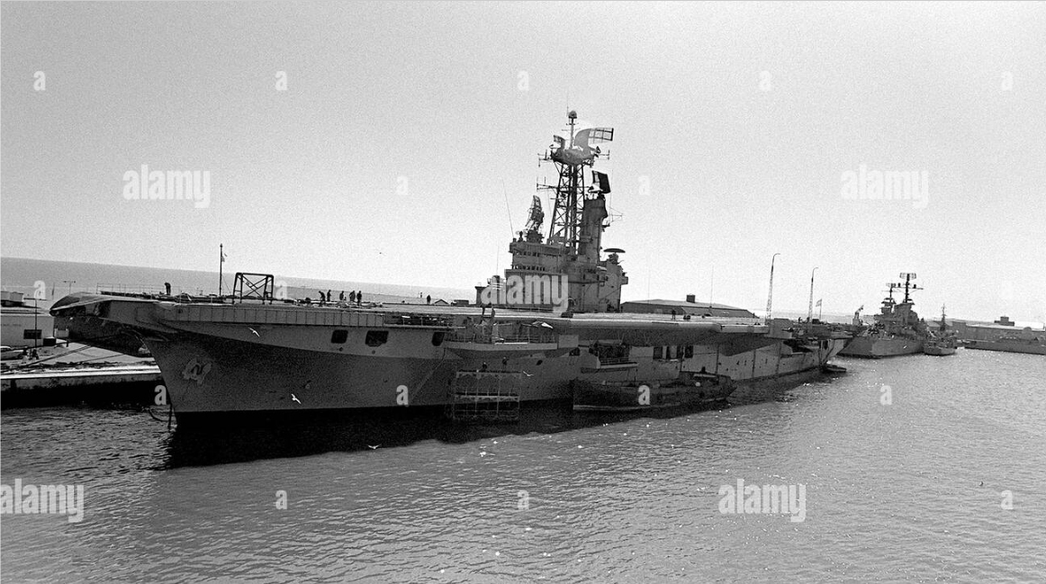

Conocemos alguna otra foto con las redes antitorpedos?
