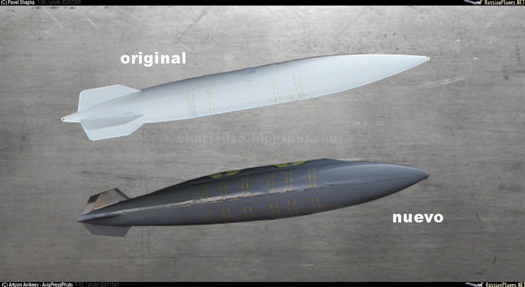

No son iguales; la primera foto tiene las aletas en + y la segunda en x...
Pero en ambos casos son son efectivamente muy normalitos...
Yo tengo una duda un poco absurda... ¿Necesitan aletas los tanques auxiliares?. Las bombas y misiles si porque tra su lanzamiento deben volar estables... Pero los tanques si se tienen que solar no importa como bajen. Parece que solo añaden peso, resistencia y aumenta la sección radar... Hay muchos casos de tanques sin aletas.. ¿?
Probablemente estén para estabilizar el vuelo en caso que necesiten ser lanzados y evitar que impacten contra el propio avión.
Ahí veo lo que decís Paquetetoque y si son diferentes. Las aletas están aparte para dirigir el flujo aerodinámico del aire y disminuir el arrastre. Hay tanques sin aletas pero convendría que las tuvieran.
Gracias. Tenía esa duda. Visto lo visto, entiendo que no sólo serán diseñadas para cada avión, sino que incluso depende de las diferentes configuraciones de la carga. Está claro que lanzar algo es peligroso... Y no solo para el objetivo.
