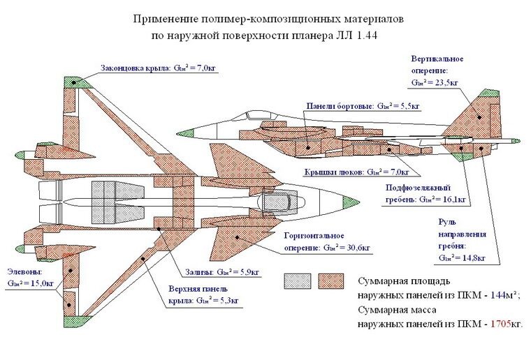

Desde su concepción, el MiG-1.44 integró tecnologías de última generación. Con dos motores Lyulka AL-41F capaces de generar 39,000 libras de empuje cada uno, alcanzaba velocidades de hasta Mach 2.35 (1,800 mph). Incorporaba alas en delta y estabilizadores canard que aumentaban su maniobrabilidad a velocidades supersónicas, junto con materiales compuestos y recubrimientos para reducir su firma de radar.

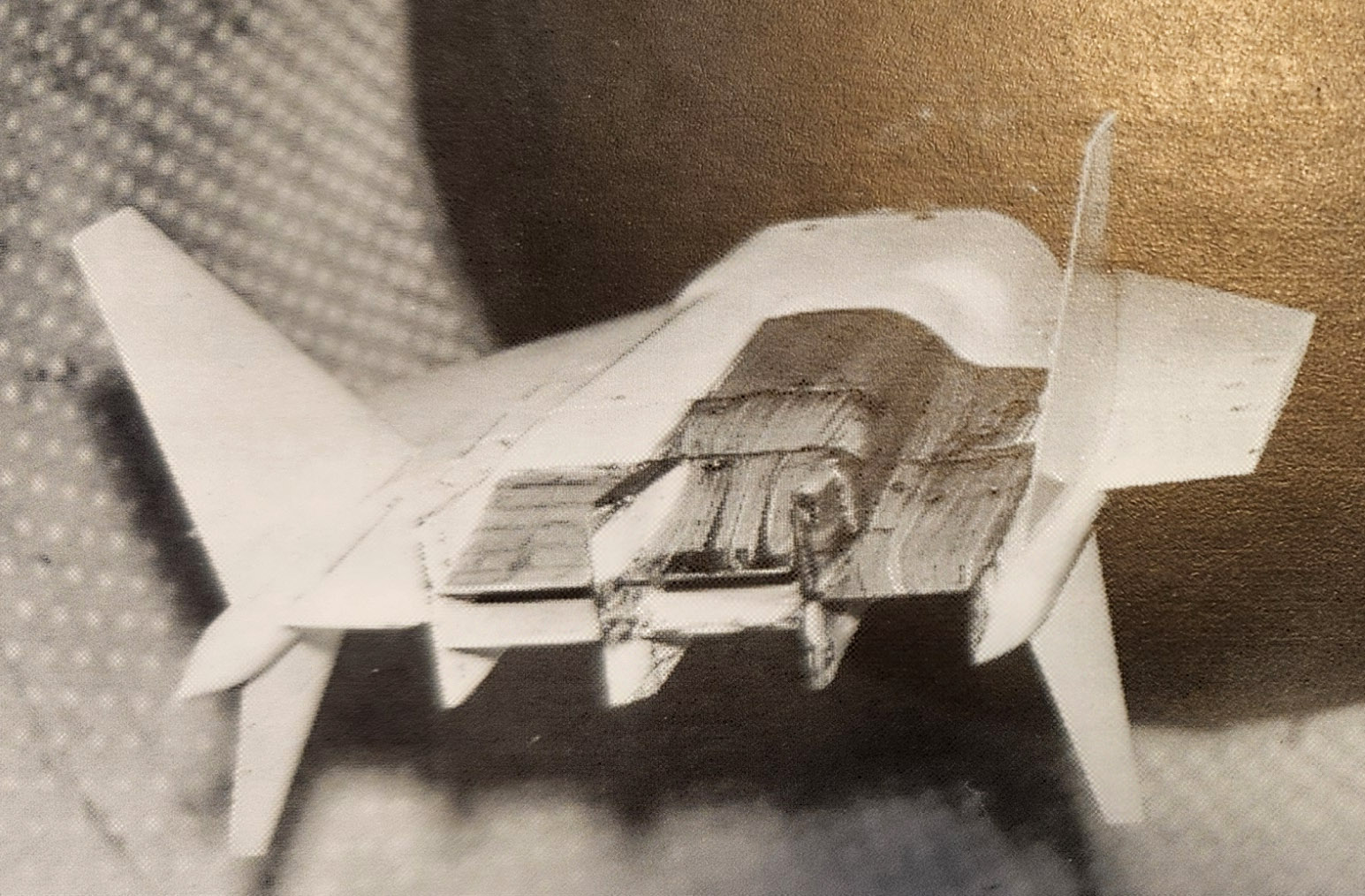

Modelo de túnel de viento de un diseño según el programa Mikoyan-Gurevich Izdeliye 1.42.

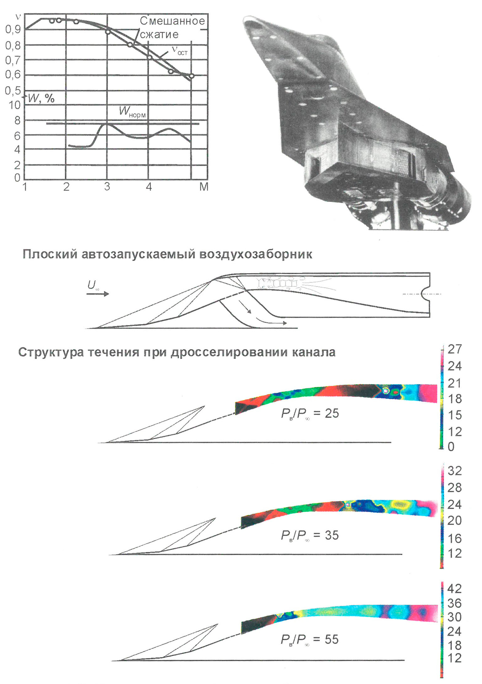

Alguna vez @Rumplestilskin acoto que este no era un modelo de túnel soviético sino de EEUU. Parece ser que asi era:
A menudo se atribuye erróneamente a una fotografía de estudio de la entrada del MFI de un MiG, pero en realidad se trata de un ensayo en túnel subsónico del TsAGI de una toma de aire de un avión militar capaz de volar a Mach 4-5, a inicios de los años 80.
Pruebas de admisión de aire para aeronaves militares en el rango de Mach 4-5. TsAGI, década de 1980.
G2cmyCcWkAAEM3y
G2cmz4oWwAAn2eJ
G2cm1d-WIAACrFv
