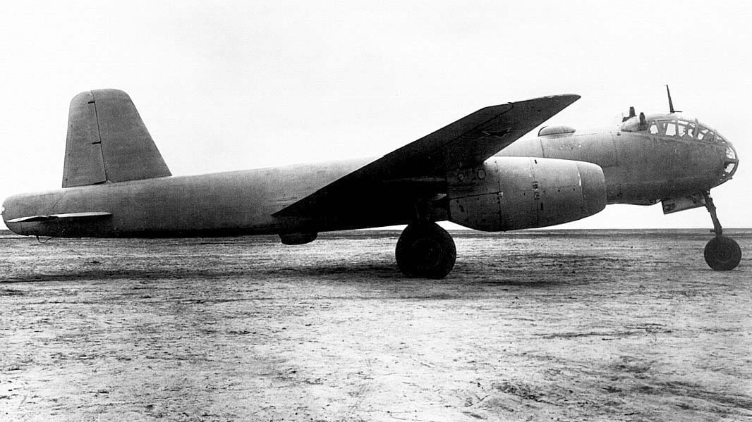

Alekseyev Tipo 140, una evolución del Junkers Ju-287 construida en la URSS.

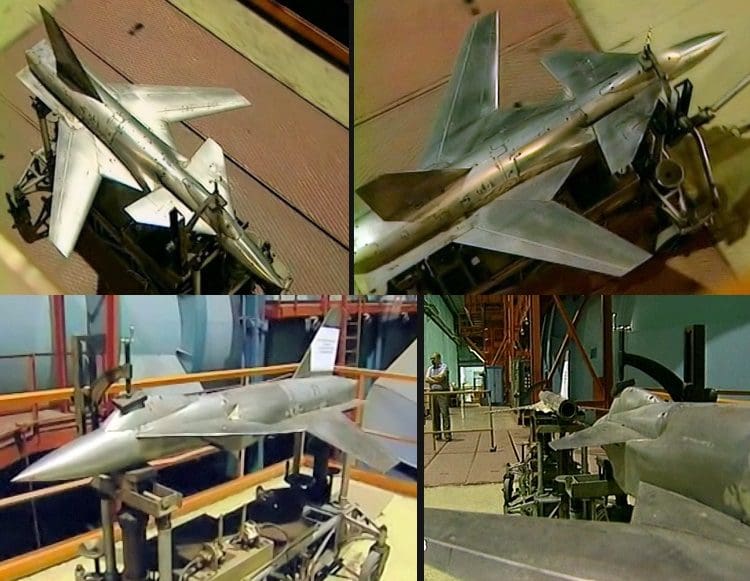

En 1978 el TsAGI (Instituto Central de Aerodinámica e Hidrodinámica) reanudó los trabajos de investigación en las alas de flecha negativa como respuesta al mismo trabajo que se realizaba en EEUU y que darían lugar a los vuelos de prueba del Grumman X-29A durante 1984. Esto fue posible gracias a la aparición de los materiales compuestos en la industria aeronáutica que permitían construir un ala de flecha negativa en materiales compuestos.
EL TsAGI ensayo diferentes modelos de cazas dotados de flecha negativa, incluidos el MiG-23 y Su-27, desde velocidades de Mach 0.2 a Mach 2.0 y a ángulos de ataque de hasta 80°, encontrándose que el ala de flecha negativa era superior a la de flecha positiva en velocidades transónicas, desde Mach 0.8 a Mach 1.3. Por debajo de esas velocidades ambas son equivalentes y por arriba es superior el ala de flecha positiva.
. En síntesis, dentro de ese rango de Mach, las ventajas del ala de flecha negativa eran:
• El aumento de la eficiencia aerodinámica en las maniobras a baja velocidad
• Gran fuerza de sustentación cuando se compara con un ala de flecha positiva
• El aumento del alcance de la aeronave en regímenes de vuelo subsónico
• Un mejor manejo a velocidades subsónicas
• La reducción de las distancias de despegue y aterrizaje.
• Una menor velocidad de pérdida
• Características anti barrena mejoradas
• Aumento del volumen interno del fuselaje, debido al desplazamiento de los elementos de potencia del ala más cerca de la cola del fuselaje, lo que le permite liberar ese volumen para compartimientos de carga en el centro de gravedad de la aeronave.

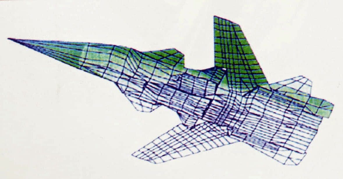

Modelización por método de los paneles de un caza con ala de flecha negativa.

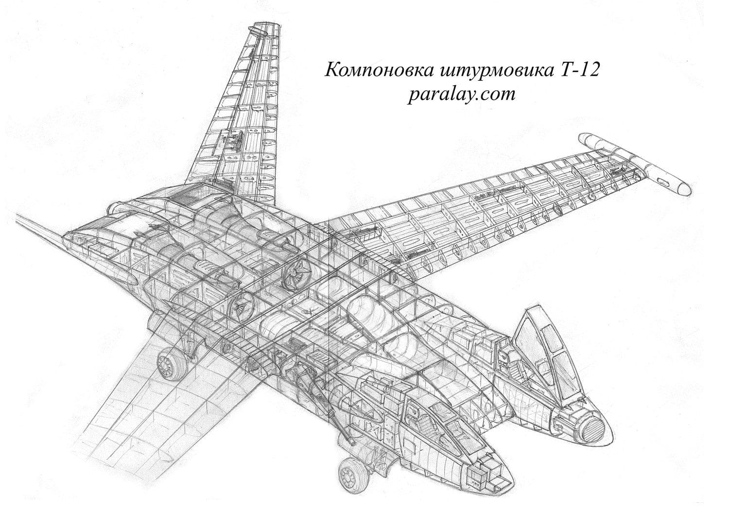

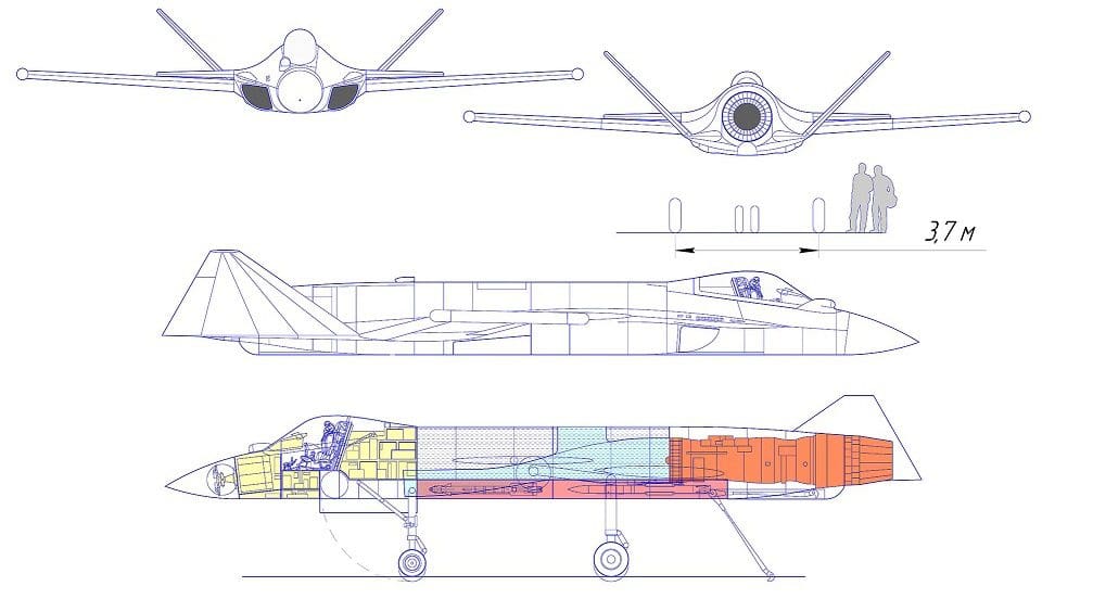

Corte esquemático del Sukhoi T-12. Créditos Paralay
El Sh-90, denominado T-12 por Sukhoi, era un avión de ataque biplaza y bimotor, dotado de un ala con ligera flecha negativa. Sin embargo, su configuración era realmente extraña, ya que sus dos tripulantes se acomodaban en sendas cabinas separadas por una zona central donde se ubicaba la toma de aire de los dos motores, dándole un aspecto anacrónico que recordaba al North American F-82 Twin Mustang de los años 40. Durante su diseño se evaluaron distintas motorizaciones, incluido el por en ese entonces revolucionario turbofan de doble-vía y nivel variable, llamado turbofan de doble tubo, que también se había propuesto para el Sukhoi T-60.
El T-12 estaba diseñado con características de baja visibilidad, como ser empenajes verticales inclinados hacia afuera, tres bodegas para llevar todo el armamento internamente, toma de aire especialmente diseñada para reflejar ondas de radar, túnel de admisión de aire curvado para el esconder compresor de los motores y toberas de escape planas para bajar la firma infrarroja. En este enlace encontraran mucha información e imágenes sobre el Sh-90 .

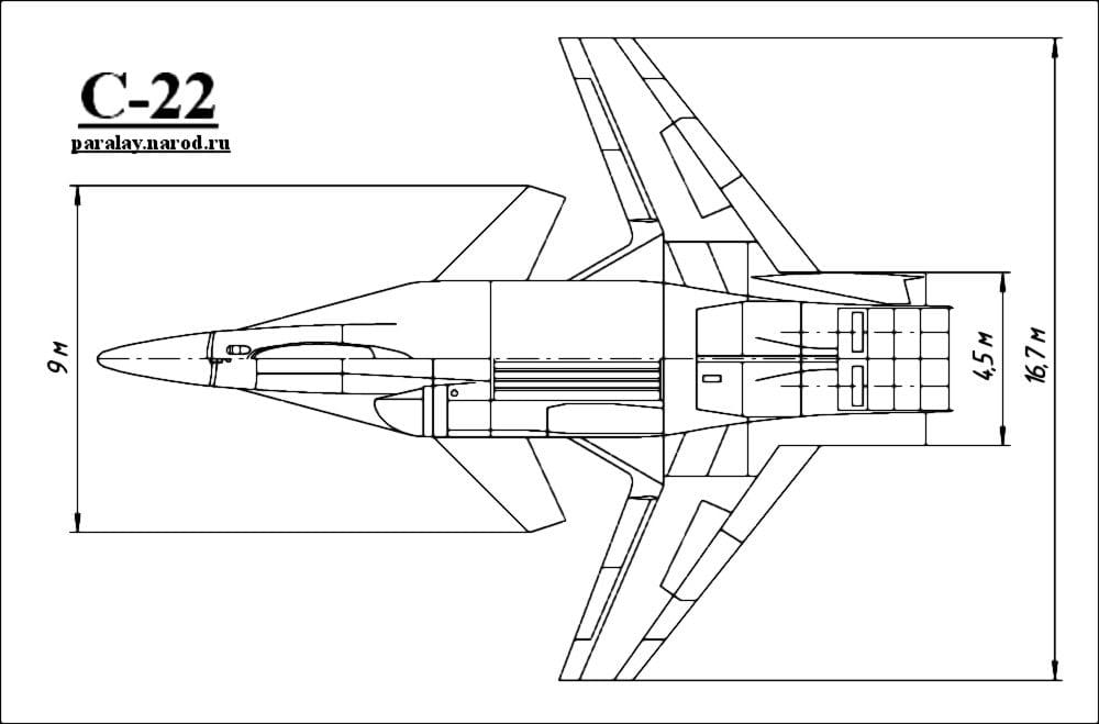

Tres vistas del Sukhoi S-22 en configuración bimotora. Créditos: Paralay.

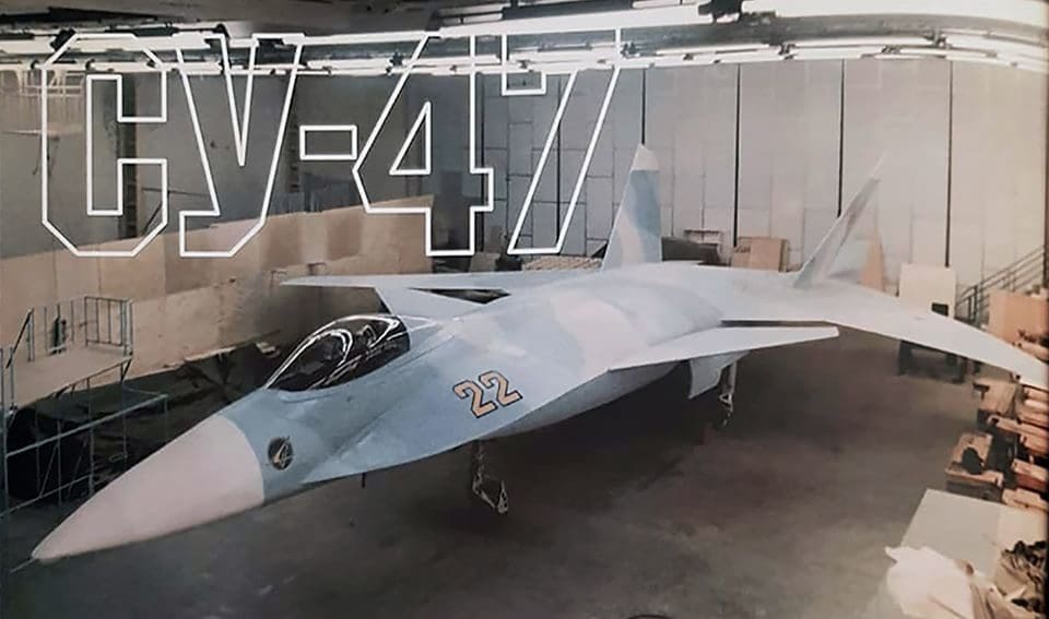

Finalmente, el 15 de Diciembre de 2019 salieron publicadas estas dos fotos en la edición de aniversario «80 años de Sukhoi Design Bureau» , develando el aspecto del super secreto Sukhoi S-22.
Las toberas vectoriales del S-22 utilizaban un arreglo similar al del F-22 en lugar de la unica tobera plana del S-32 y el Su-27KM.

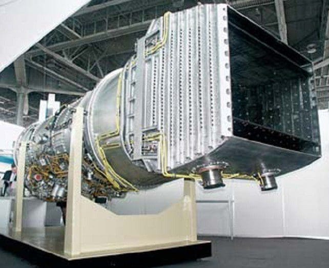

El motor Soyuz R-179V-300.

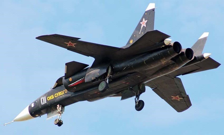

Su-27LL-UV (KS) .

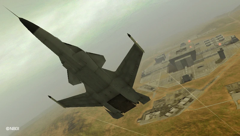

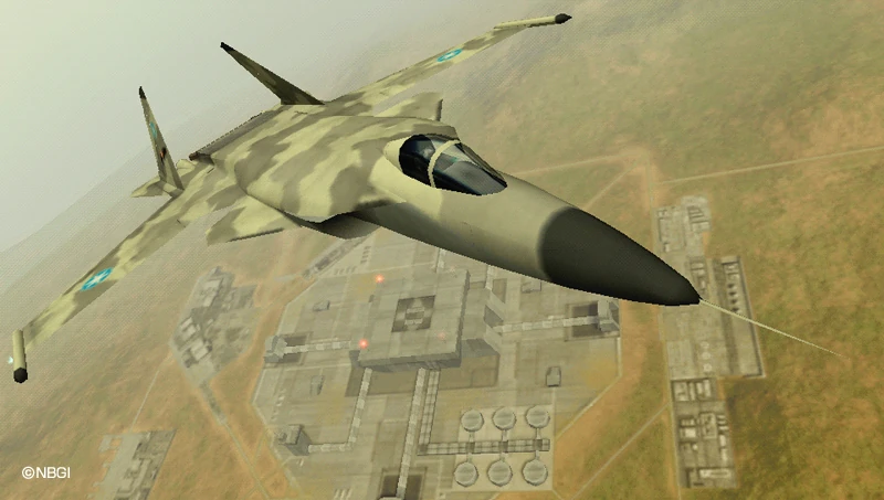

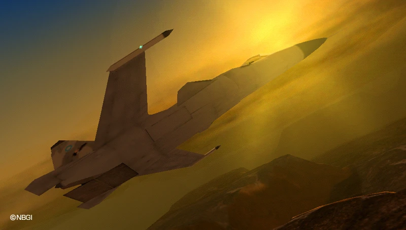

Una animación computada del S-32 del popular vídeo juego Ace Combat.

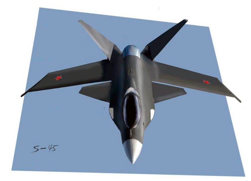

EL CAZA LIGERO S-45
Paralelamente a la creación de los cazas pesados multirol en el marco del programa MFI, las firmas Mikoyan y Sukhoi, también participaron en la creación de un cazar ligero de primera línea, el LFI (Lyohkiy Frontovoy Istrebel, Caza Táctico Ligero). Los trabajos en este caza más pequeño avanzaban lentamente en contraste con el «hermano mayor», ya que aparentemente la tarea de reemplazar el MiG-29 no se consideraba una prioridad en esos años.
Curiosamente, Sukhoi en ese momento se encontraba desarrollando en paralelo dos cazas ligeros completamente diferentes. Un equipo de diseño liderado por Vladimir Babak avanzaba en el proyecto del avión de ataque supersónico monomotor Su-37, que en este nicho cubría parte de las tareas del caza ligero LFI. Al mismo tiempo, otro equipo liderado por Simonov presentó el S-45, modelo en el que trabajaban desde mediados de los 80 y que debería haber realizado su primer vuelo en 1995. El S-45 LFI estaba equipado con un ala de flecha negativa, tradicional para el período en que la oficina fue dirigida por Mikhail Petrovich Simonov, quien, según testigos presenciales, introdujo este tipo de ala en todos los proyectos de Sukhoi.

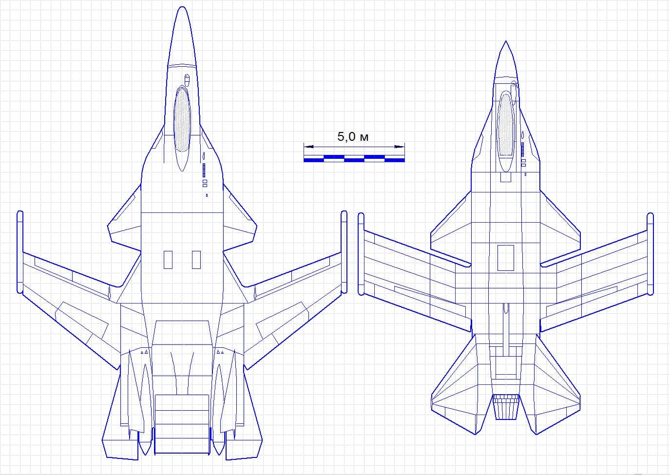

El Sukhoi S-45 al lado del S-32.
Se puede suponer que fueron considerados para impulsar al monomotor S-45, los motores R179V-300 y AL-41F, también evaluados para el S-32 y el Su-27KM. Sin embargo y teniendo en cuenta lo sucedido con el S-22, no se descarta que a la larga los diseñadores contaban con dotarlo de un motor aún más potente, ya que la compañía Soyuz estaba desarrollando un turbofan de 25.000 kg de empuje con poscombustión.
Vale la pena señalar que la única prueba testimonial del proyecto S-45 es una fotografía de baja calidad de una maqueta del S-45 al lado de la del S-32.
Comparativa entre el S-32 y el S-45.
Vistas laterales, frontal y posterior del S-45.

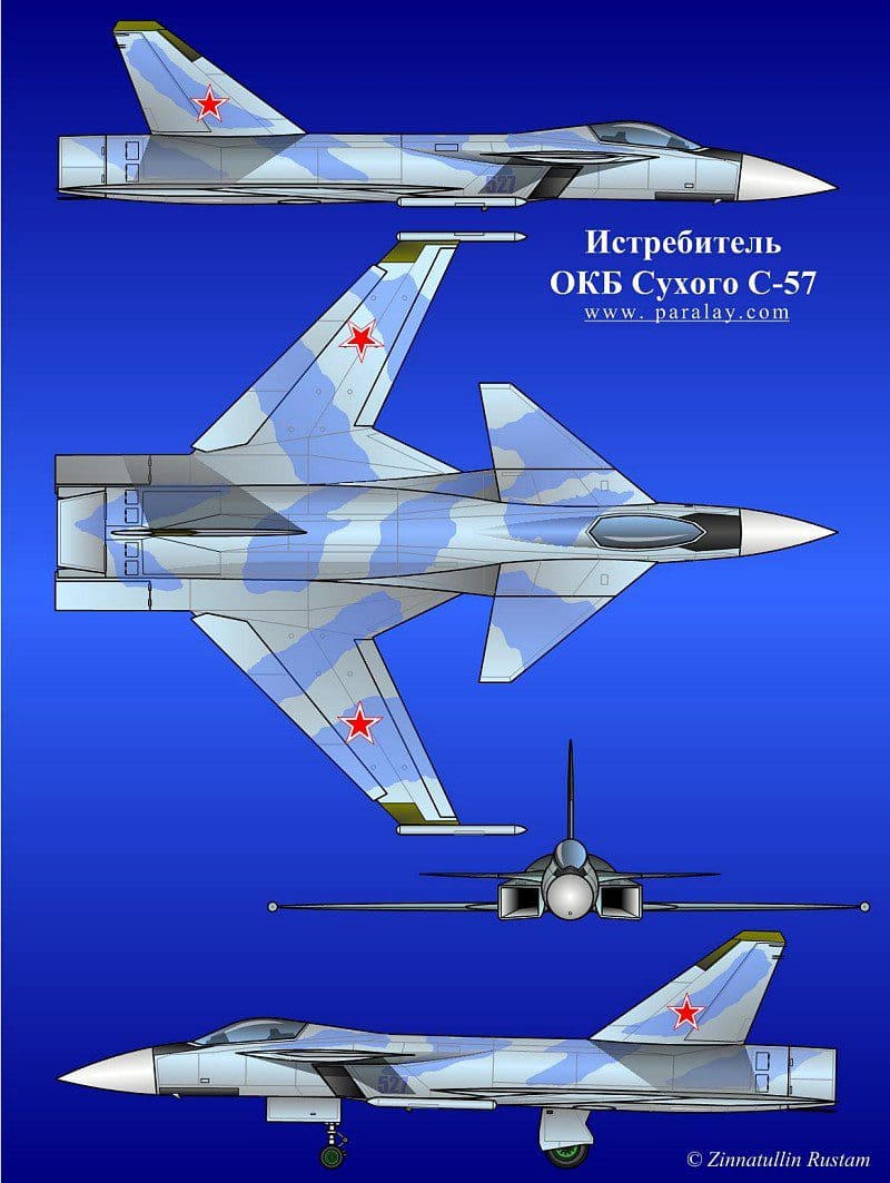

Tres vistas del S-57, otro proyecto de Sukhoi ensayado en túnel.

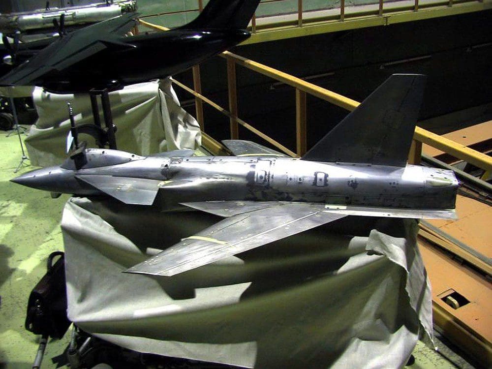

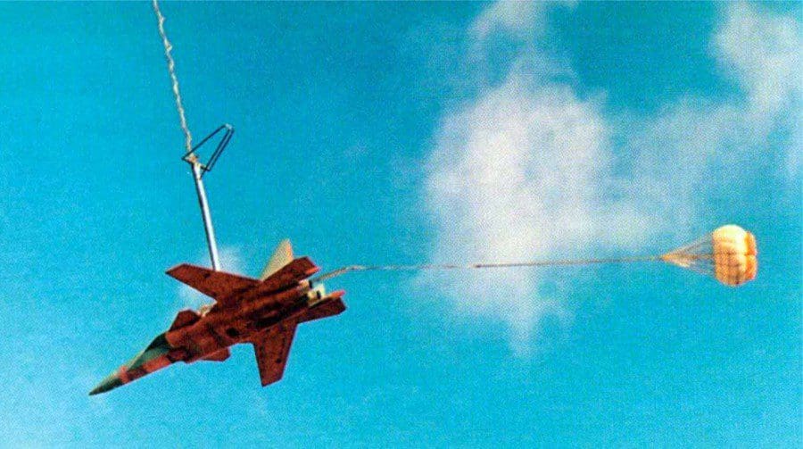

Con un concepto tan radical como un ala con flecha negativa, hay, por supuesto, una serie de fenómenos que no se pueden calcular en el papel o simular en un túnel de viento. Por esta razón, se creó una serie de aeromodelos, denominados SLM-22, cuya principal tarea era verificar prácticamente la estabilidad y maniobrabilidad de dichos aviones, para encontrar formas y procedimientos para evitar el tirabuzón a baja velocidad. Otros objetivos incluyeron la verificación de la distribución de presión sobre fuselajes y alas, tomar datos de las cargas estructurales a las que se veían sometidos, la visualización de las corrientes de aire alrededor del fuselaje y las superficies de control, y la investigación aerodinámica alrededor de la entrada de aire del motor con la admisión normal. Los aeromodelos SLM-22 fueron construidos entre 1986 y 1990 y ensayados entre 1991 y 1992. Simultáneamente con el desarrollo de la aeronave real, también se cambiaron los detalles de los modelos; se pueden mencionar principalmente sofisticados orificios de succión o las superficies verticales de la cola, que originalmente iban inclinadas hacia adentro en el S-32 y luego pasaron a estar levemente inclinadas hacia afuera en el S-37.

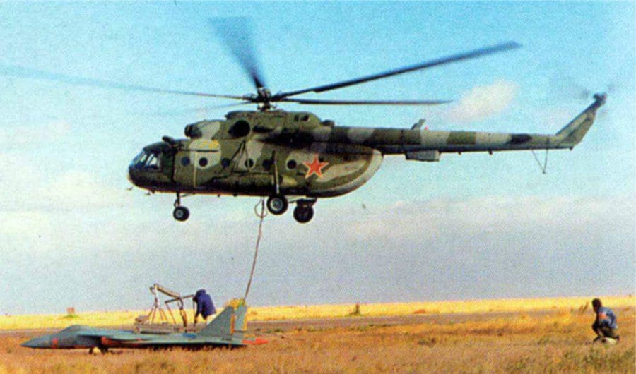

Cada modelo pesaba aproximadamente unos 950 kg y estaban equipados con un sistema hidráulico en tiempo real para maniobrar en vuelo. Un helicóptero Mi-8MG los llevaba a una altura de 1.500 a 5.000 metros, desde donde los soltaba. El vuelo libre duraba aproximadamente unos 600 segundos. Los modelos a radio control aterrizaban gracias a un paracaídas y un actuador hidráulico retráctil estaba disponible para facilitar la caída. Durante el vuelo, los dispositivos integrados registraban casi 130 parámetros diferentes que se transmitían en tiempo real a tierra por telemetría. Curiosamente, una de las fotos del SLM-22 se utilizó en 2005 para crear un fotomontaje ficticio que, según el autor, mostraba el aspecto del caza de quinta generación ruso, Sukhoi T-50 PAK FA .
Algunos de los aeromodelos SLM-22 construidos como soporte del programa S-32 y S-37.
Un helicóptero Mil Mi-8MG izando un SLM-22.
El SLM-22 colgando de la eslinga del Mi-8MG.

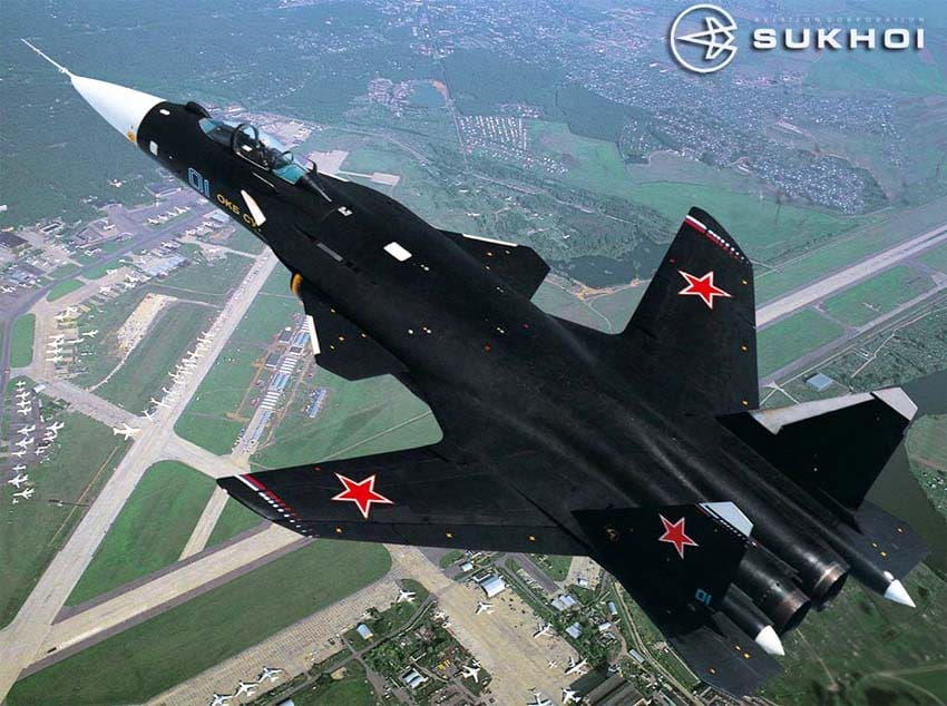

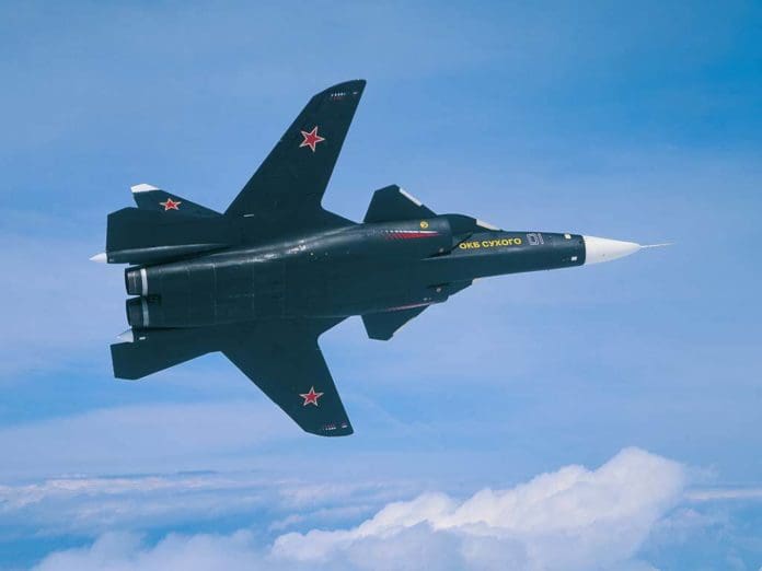

EL S-37 BERKUT
Luego de la cancelación del S-32 y del Su-27KM se le permitió a la compañía «Sukhoi» continuar trabajando por su propia cuenta en una aeronave dotada de un ala de flecha negativa de manera activa. Antes de la finalización del apoyo gubernamental, Sukhoi planeaba construir en la planta de aeronaves de Irkutsk dos prototipos voladores del Su-27KM y una aeronave para pruebas estáticas.
Finalmente, a finales de los 80 y principios de los 90, el proyecto S-32 se revisó y rediseñó significativamente, pasando a designarse como S-37. El primer vuelo de la aeronave, también conocido con el nombre de «Berkut” (Águila Dorada), se llevó a cabo el 24 de septiembre de 1997. Así que el Berkut fue el resultado de desarrollos rusos en el campo de las alas de flecha negativa que comenzaron 15 años antes con los primeros documentos de investigación teórica para el programa I-90.
La principal diferencia entre el S-37 y los nonatos S-32 y Su-27KM eran las toberas de escape de los motores, planas en el S-32/Su-27KM y convencionales en el S-37, debido a que el Berkut era solo un avión experimental y para abaratar costos se decidió equiparlo con los suficientemente probados y fiables turbofan Aviadvigatel D-30F11, un motor de cuarta generación desarrollado a mediados de los 70 para el interceptor MiG-31, porque los turbofan Saturn (Lyulka) AL-41F aún no habían completado su etapa de ensayos y desarrollo, aquejados por los mismos problemas de financiamiento que el MiG 1.44. Asimismo, la cabina y algunos sistemas de a bordo se mantuvieron casi sin cambios respecto a los del Su-27.

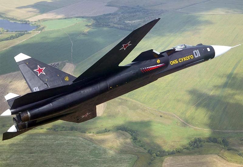

Con el inicio de las pruebas de vuelo del S-37, que solo se parecía vagamente al Su-27KM original, ninguno de sus creadores dudó del hecho de que el «Berkut» iba a permanecer puramente como un avión experimental, sin estar destinado a convertirse en un caza de quinta generación. Sin embargo gran parte de la prensa especializada occidental, lo clasificó erróneamente como un caza de quinta generación y competidor del MiG 1.42.
Esto no era asi, ya que el MiG 1.42 fue diseñado en base a las especificaciones de la Fuerza Aérea Soviética, una velocidad de 2.500 km/h, un alcance de 4.000 a 5.000 km, cuatro misiles de largo alcance R-37 y ultra maniobrabilidad. Los militares no estaban interesados en el Berkut, solo querían el MiG 1.42 por una sencilla razón, necesitaban un interceptor maniobrable de largo alcance en lugar de dos con esas características por separado: el Su-27P y el MiG-31.
El S-37 en cambio solo alcanzaba una velocidad máxima teórica de 2.100 km/h, y se consideraba que su «efectividad de combate» respecto al MiG 1.42 era casi un 20% menor.
El Su-47 tuvo una «segunda vida» a partir del año 2000, ya que volvió a volar dentro del programa de desarrollo del Sukhoi T-50 PAK FA. El «Berkut» recibió una nueva bodega de armamento diseñada para el proyecto T-50, con el propósito de chequear el funcionamiento de las puertas y los equipos internos de la bodega en condiciones reales de vuelo. El Su-47 con tal compartimiento de carga realizó aproximadamente 70 vuelos con las compuertas abiertas. En 2008-2009, el Su-47 recibió una bodega actualizada dotada con mecanismos de apertura de las compuertas. En 2009, se realizaron 25 vuelos con las válvulas de apertura.
Durante las nuevas pruebas de vuelo en el marco del programa PAK FA, el Su-47 llevó masas inertes simulando el peso de los futuros misiles guiados.
Como aeronave experimental propiamente dicha, el S-37 / Su-47 Berkut permitió a los fabricantes de aeronaves rusos probar varias ideas importantes y recopilar una gran cantidad de información sobre aeronaves con un ala de flecha negativa. La información obtenida permitió cerrar varios ítems y lagunas en las teorías sobre este tipo de alas, ayudando a establecer la corrección de algunas soluciones técnicas y a mostrar la falacia de otras.
En esta captura se observa la disposición interna de la bodega de armamento.El Berkut en vuelo con las compuertas de la bodega de armamentos abiertas.

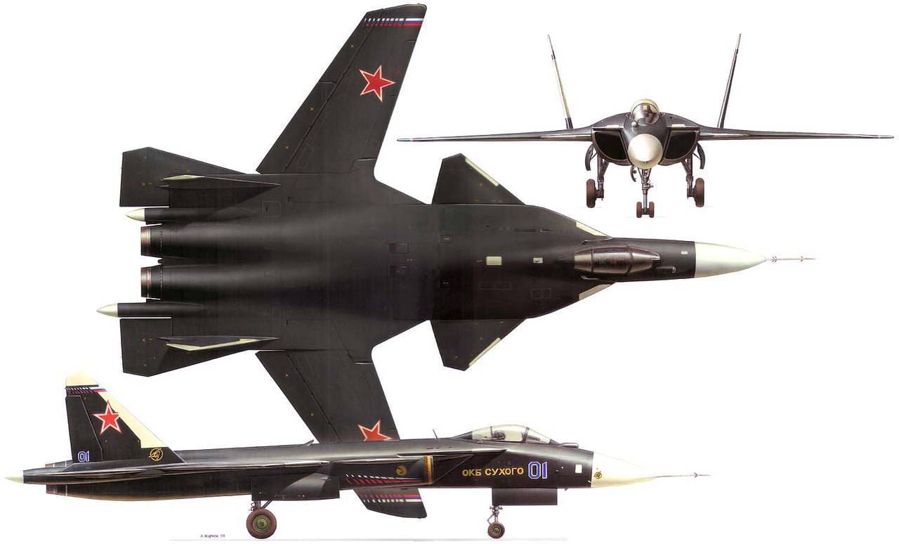

Tres vistas del Sukhoi S-37/Su-47 Berkut.

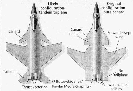

Los cazas de ala en flecha negativa de Sukhoi: Su-27KM, la respuesta soviética al Super Tomcat
Como vimos en la nota previa sobre los proyectos S-22, S-32, S-45, Sh-90 y Su-47 Berkut, en los años 80 Mikhail Simonov, Jefe de la oficina de diseño de Sukhoi, introdujo el ala de flecha negativa en todos los proyectos de aviones de combate a su cargo. El avión de experimentación S-37 Berkut fue el punto culminante de una serie de proyectos que no llegaron a buen puerto por la disolución de la URSS. Debido a la hermeticidad que reinaba en Rusia en ese momento sobre nuevos proyectos militares, la prensa especializada confundió al Berkut con un prototipo de un caza de quinta generación.
Al irse haciéndose publicas fotografías de diferentes proyectos de cazas con ala en flecha negativa, llamo la atención a la prensa una fotografía publicada en 1996 de varios militares de alto rango de la Fuerza Aérea Rusa, donde en una gran mesa delante de ellos aparecía una maqueta de un caza bimotor de gran tamaño dotado con ala de flecha negativa y un gancho de cola al lado de una maqueta del Su-27SK.

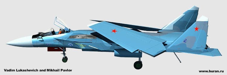

Luego al hacerse pública la existencia del S-37 Berkut y publicarse algunas imágenes del S-32 empezaron las elucubraciones de algunos escritores aeronáuticos. Muchos especulaban que el S-32 era el concursante de Sukhoi para la competencia I-90 que dio lugar al MiG 1.42, y que como estaba pasado de peso debió ser rediseñado y paso a ser el S-37 Berkut. Esto, en realidad no era así (ver “Los cazas de ala en flecha negativa de Sukhoi – Del S-22 al S-37 Berkut”). Dentro de esas especulaciones, se pensaba que el gancho de cola indicaba una futura variante navalizada o, con más probabilidad, un gancho para un sistema de detención terrestre como el que utilizan los aviones de la USAF.
Sin embargo, la respuesta era otra. Esa maqueta dotada de gancho de cola no correspondía ni al S-32 ni al S-37, en realidad correspondía al proyecto secreto Su-27KM, un caza embarcado furtivo que estaba destinado a reemplazar al Su-33 en los portaaviones soviéticos y que fue diseñado desde el inicio como un caza naval. De toda los proyectos de cazas con flecha negativa de Sukhoi fue el que estuvo más cerca de transformarse en un caza operativo. Pero antes de ahondar en este proyecto, vamos a repasar la historia de los portaaviones soviéticos y los cazas desarrollados para ellos.

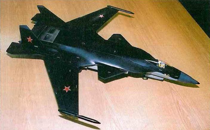

Una de las primeras imágenes del Su-27KM, que dio lugar a diversas mal interpretaciones.

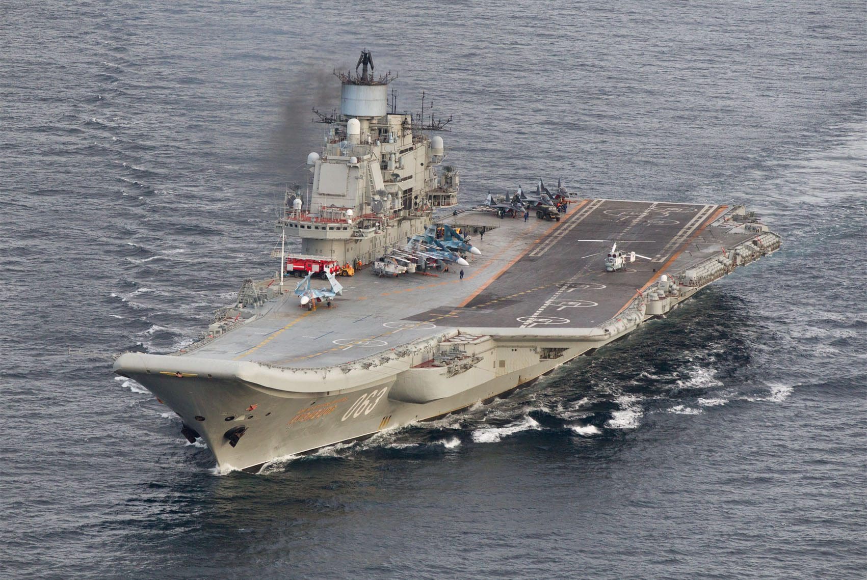

El portaaviones Proyecto 1143.5 Almirante Kuznetsov durante su despliegue en Siria. A bordo se observan los cazas Su-33, los nuevos cazabombarderos MiG-29K y helicópteros Ka.-27.

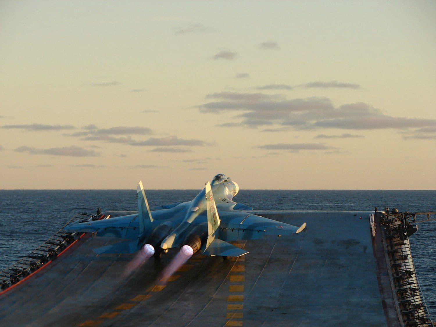

Un Su-33 a bordo del almirante Kuznetsov. Se observa la necesidad de plegar alas y empenajes horizontales, para que pueda caber en el hangar del buque. El cono de cola también se pliega para ocupar menos espacio.
Durante las pruebas en la cubierta del Almirante Kuznetsov, tanto el Su-27 como el MiG-29, e incluso el Su-25, apontaron y despegaron con éxito. Sin embargo, el Su-27 ganó la competencia contra el MiG-29, principalmente debido a los fuertes contactos políticos y el lobby del diseñador general de Sukhoi, Mikhail Simonov.

Como no se planificó aumentar seriamente el tamaño de los portaaviones soviéticos, se impusieron requisitos universales a la aeronave: tenía que realizar las funciones de un interceptor y una aeronave de ataque, es decir, debía ser un caza multipropósito. Esto significó un aumento constante en la masa del futuro Su-27KM, alcanzando un peso máximo al despegue (MTOW) de 40 toneladas, unos 7.000 Kg más que el MTOW del Su-33.
Lo que podría haber sido: Su-27KM operando junto a los Su-33 desde el Almirante Kuznetsov.
El Su-27KM, por primera vez en la URSS, fue diseñado desde su concepción como un caza embarcado, por lo que tenía una gran cantidad de características navales, algunas de ellas novedosas, por ejemplo una cabina eyectable, al estilo de la del General Dynamics F-111. Las estadísticas de las operaciones de aviación naval mostraron que el piloto moría en el primer día en el agua, por lo que un asiento eyectable no resolvía el problema. La cabina sellada desmontable del Su-27KM eyectaba al piloto, incluso cuando se separaba del caza a una profundidad de 10 m bajo el agua, y podría soportar la actividad vital del piloto durante aproximadamente tres días. Para que el piloto soportara una mayor sobrecarga de Gs al maniobrar, el respaldo del asiento del piloto estaba inclinado hacia atrás 30 °, contra 17 ° de los aviones convencionales, y podía variar este ángulo en vuelo de acuerdo a las maniobras y cargas G soportadas. El avión debía ser controlado por el joystick montado en el lado derecho de la cabina. Estaba prevista una novedosa tobera vectorial plana, única para ambos motores, capaz de vectorizar el empuje en el plano vertical. Otra característica que diferenciaba al Su-27KM del S-32 y del S-37 eran sus tomas de aire de geometría variable y sección rectangular, similares a las del Su-27.
Ademas de su gancho de apontajes, el Su-27KM se diferencia del S-32 y el S-37 por su tobera vectorial plana y sus tomas de aire de geometría similares a las del Su-27K/Su-33.
Las rampas de los portaaviones Kuznetsov y Varyag no fueron diseñadas para el despegue de un caza tan pesado como el Su-27KM, a diferencia del «Ulyanovsk» que desde el principio fue diseñado para tener una catapulta de vapor, y así poder lanzar aeronaves más pesadas como el AWACS Yakolev Ya-44E. Se necesitaba entonces una solución que asegurara el funcionamiento normal del Su-27KM en todos los tipos de portaaviones soviéticos. Debido al enorme MTOW del Su-27KM, el empuje previsto de sus motores era ligeramente insuficiente para permitir un despegue seguro a plena carga a la velocidad en que abandonaba el trampolín del portaaviones. Luego de estudiar detenidamente el tema, la Oficina Sukhoi decidió recomendar para el Su-27KM el llamado despegue balístico desde el trampolín.
Su-27KM despegando desde el trampolín del Kuznetsov. Se observa su particular tobera vectorial plana, única para ambos motores.

Para el despegue desde el trampolín se desarrolló un nuevo método: el despegue balístico, por el cual el avión abandona la rampa y vuela a lo largo de una trayectoria balística, como cuando se lanza una piedra, pero con motores con post-combustión. Una vez alcanzado el punto máximo de la trayectoria, el avión comienza a «hundirse» y la caída en el plano vertical puede alcanzar 15 metros desde la parte superior de la trayectoria, pero debido al aumento de la velocidad y al gran ángulo de ataque, el ala «levanta» a la aeronave y, en la rama descendente de la trayectoria, aproximadamente a la misma altura de la punta del trampolín, la trayectoria balística se convierte en un vuelo normal ascendente.
Si el Su-27KM hubiera estado dotado de un ala de flecha positiva, el despegue balístico con su alto ángulo de ataque hubiera significado la interrupción del flujo de aire sobre el ala y el caza simplemente hubiera caído al agua. Solo el ala de flecha negativa permitía alcanzar grandes ángulos de ataque sin la amenaza de perder sustentación.
1 – Despegue normal desde trampolín por un caza con flecha positiva como el Su-33.
2 – Despegue en trayectoria balística desde trampolín por el Su-27KM.

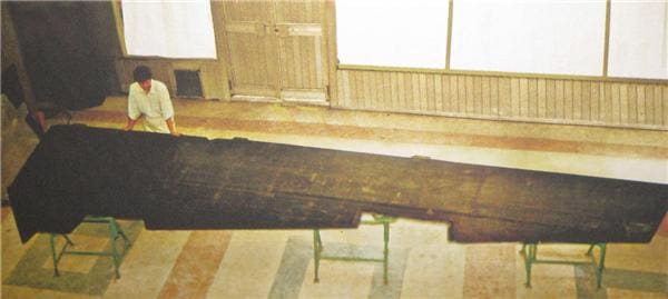

Los agujeros de bala e impactos de esquirlas en los aviones de combate, como regla general, se reparan rápidamente en tierra, con parches e incluso con cintas especiales. El MiG-25, construido con aleaciones de acero de alta resistencia, permite reparar los daños, incluso utilizando soldadura eléctrica ordinaria.
Esto no era así en el caso del Su-27KM y su ala fabricada en materiales compuestos. El hecho es que las colosales cargas de torsión experimentadas por el ala de flecha negativa a lo largo del eje vertical de la aeronave solo pueden ser soportadas por un ala fabricada con tecnología de materiales compuestos, que utiliza plásticos reforzados con carbono. Con este tipo de material el esfuerzo de torsión se soporta gracias el enrollamiento direccional de la fibra de carbono. El inconveniente era que cualquier daño en uno de los paneles de fibra de carbono conduciría a la ruptura de la continuidad de las fibras de refuerzo del panel, alterando las propiedades mecánicas del ala con el peligro de un colapso catastrófico de la misma. Es decir, un componente dañado de un panel de fibra de carbono no se puede reparar o parchar, debe cambiarse en su totalidad.
Su-27KM trepando a máxima potencia.
Teóricamente, el ala de fibra de carbono dañada del Su-27KM podría cambiarse por completo a bordo del buque. Solo que sería improbable que un Su-27KM con ciertos daños en sus alas alcance un aeródromo o la cubierta del portaaviones; bajo enormes cargas, el ala de materiales compuestos perdería su resistencia estructural con el primer impacto de un proyectil y colapsaría instantáneamente en el aire.
En virtud de esto, incluso si el caza Su-27KM pudiera regresar a su portaaviones, no se podría llevar a bordo una reparación de daños de combate, ya que ningún parche salva la situación (como en el caso de tapar orificios en una estructura metálica) al estar rotos los paneles de refuerzo de fibra de carbono. Todo lo que se necesita es un reemplazo completo de todo el panel de compuestos.
Estos se fabricaron en NPO Graphite, y a los precios de principios de los años 90, el costo de cada panel era de 1,5 millones de rublos, es decir, un juego de paneles laterales para un caza como el Su-27KM costaba unos 6 millones de rublos, con un ciclo de producción de varios meses.
Uno de los paneles de recubrimiento del ala del S-37/Su-47 Berkut, construido en fibra de carbono.
Si los ingenieros de Sukhoi encontraron la manera de resolver este inconveniente, aún no lo sabemos, pero puede que hayan avanzado más allá del plano teórico y encontrar algunas respuestas a este interrogante al volar y ensayar el S-37 Berkut.

Habían pasado algo más de cinco años desde el primer vuelo del Sukhoi Su-25 (denominado “Frogfoot” por la OTAN), un avión especializado en Apoyo Aéreo Cercano (CAS – Close Air Support) que los militares no pretendían ordenar. Solo después de su debut en combate en Afganistán se dieron cuenta de que tenían en sus manos un “diamante en bruto”.
Sin embargo, las misiones en Afganistán expusieron las mayores debilidades del Frogfoot: la falta de capacidad «todo tiempo» y la incapacidad de usar armas de alta precisión. La oficina de diseño de Sukhoi tomó nota de esto y en 1984 levantó vuelo el modernizado Su-25T, previsto para reemplazar a los cazabombarderos supersónicos Su-17 y MiG-27 a comienzos de los 90. El avión de ataque estaba equipado con un radar multimodo Jabalina, un nuevo sistema de puntería y un contenedor externo Mercurio para operaciones todo tiempo.
El Su-25T.
Con la intención de expandir la funcionalidad del interceptor Su-27, aparecieron dos aviones de ataque multipropósito independientes: el Su-30M y el Su-34, contrapartes del cazabombardero estadounidense F-15E Strike Eagle, con la diferencia de que el Su-30M y el Su-34 también podían cumplir misiones CAS similares a las de un avión de ataque clásico como el Su-25.
En este sentido, surge una pregunta razonable: si el Su-25T fue creado para reemplazar junto al Su-34 y el Su-30M a los Su-25, Su-17 y MiG-27, con el Su-34 también asumiendo las funciones de interdicción del bombardero táctico Su-24, entonces ¿Por qué embarcarse en la costosa tarea de desarrollar una aeronave completamente nueva como el Sh-90/T-12? La situación se complica aún más si recordamos que durante este mismo período, dentro de la misma Sukhoi, un grupo de ingenieros bajo el liderazgo de V. Babak, el diseñador jefe del Su-25, estaba trabajando en el avión de ataque supersónico monomotor Su-37.
El monomotor de ataque Sukhoi Su-37.

Corte esquemático especulativo del T-12.
ANEXO – EL PRINCIPIO DE FUNCIONAMIENTO DEL MOTOR TURBOFAN DE DOBLE VÍA Y NIVEL VARIABLE
NOTA: Cabe destacar que toda la información publicada al respecto proviene de diversas fuentes de Internet.
El motor de ciclo variable funciona en una operación económica donde puede describirse como un motor turbofán con una relación de derivación alta operando a bajas velocidades, o como un motor turborreactor con una relación de derivación baja operando a potencia máxima a altas velocidades y, si es necesario, dotado con una cámara de postcombustión.
“El principio de funcionamiento de un motor de este tipo es el siguiente. El módulo principal inyecta aire atmosférico a través de una toma de aire de admisión común (1). En el modo de bypass máximo, todo el aire ingresa al módulo principal (4), donde se divide en dos corrientes: una va a la cámara de combustión y la otra la rodea mediante un bypass, es decir trabaja como un motor turbofán puro. Para reducir la potencia de bypass, se abre una válvula especial (3) que se encuentran detrás de las primeras etapas del compresor principal y parte del aire se desvía hacia el segundo módulo (5). Al mismo tiempo, se cierra el dispositivo bypass del primer módulo. Por lo tanto, ambos módulos comienzan a operar en modo TRD de circuito único, proporcionando el empuje necesario”.
Descripto de modo más detallado, el motor superior es un turbofán con un grado de derivación superior a 1. En la siguiente figura, el número 1 no es un compresor, sino más bien un fan. No se coloca inmediatamente delante del compresor, como en un turbofán, sino que se mueve ligeramente hacia adelante. Cuando es necesario, el motor superior funciona como un motor turbofán, el motor inferior no funciona en absoluto y la línea de aire está bloqueada. El fan impulsa el aire solo al motor superior, en este modo el consumo de combustible es mínimo y el empuje es de 9-11 toneladas.
Para aumentar el empuje, el conducto para el motor inferior se abre y este entra en funcionamiento. El fan fuerza el aire en los motores superior e inferior. El motor inferior, a diferencia del superior, es un turborreactor clásico, sin un segundo circuito para el bypass. En este caso, el motor superior también se convierte en un turborreactor y, por lo tanto, tenemos dos turborreactores puros trabajando con una entrada de aire común y un fan. El empuje en este modo puede alcanzar las 19 toneladas.
En teoría, el motor superior proporcionaba el empuje necesario para el despegue, aceleración y velocidad de crucero, y el motor inferior proporcionaba empuje adicional para vuelo supersónico sostenido.
Se cree que el motor de doble tubo tenía el nombre RD-179 o RD-179-300, pero no se convirtió en uno de serie y su nombre pasó a los motores de serie.
Vista lateral donde se observa la ubicación y configuración del motor turbofán de doble-vía y nivel variable RD-179 / RD-179-300 en el Sukhoi T-12-1.
Se pueden encontrar varios ejemplos de este tipo de motor, como ser el motor General Electric YF120 VABI ensayado en los prototipos YF-22 e YF-23 del programa ATF. Lo absurdo del diseño de Kolosov era que su motor tenía dos caminos, o dos nucleos, separados con solo uno funcionando en operación económica, mientras que a máxima potencia, el otro también se activaría para eliminar el exceso de aire frío del fan frontal. En última instancia, esto significaría que el segundo núcleo solo crearía un peso muerto innecesario en la operación económica, complicaría el flujo de aire de derivación o complicaría el desarrollo general. Sin embargo, se construyó un prototipo de motor tecnológico inicial, aunque no estaba del todo claro cómo incorporarlo a la aeronave debido a su gran tamaño o a la potencia constante que realmente podía proporcionar. El motor también se usó en otros proyectos de la OKB Sukhoi, como ser el bombardero medio T-60 y el avión de ataque biplaza en tándem Su-34, cuya designación paso luego al Su-34 lado a lado, basado en el Su-27.

Texto arreglado para incorporar el monomotor S-52 y corregir lo del S-22 que al final era bimotor nomás
