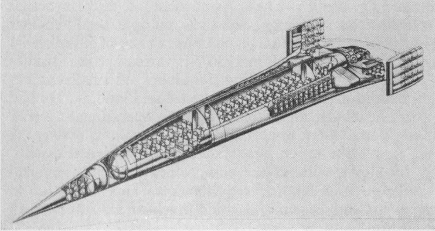

AA Griffith era un entusiasta de los cuerpos sustentadores, considerando que separar los requisitos de sustentación a baja velocidad de los de crucero permitiría optimizar un avión supersónico para este último regimen. Aquí, se presenta una cabina presurizada casi circular dentro de una carcasa delta capaz de volar a Mach 2... 1/4
GAPk1ULXEAAbMjZ
…con un paquete de motores jets en las punteras. Se afirmó que la eficiencia estructural era muy alta, en un momento (mediados de la década de 1950) en que la viabilidad transatlántica de una nave de este tipo era marginal incluso en teoría. Un visionario, pero su enfoque podría haberse beneficiado de la evolución y las pruebas de plataformas. 2/4
GAPk1ywWMAEXVta
También vale la pena compararlo con pensamientos aproximadamente contemporáneos de la RAE sobre este tema. 3/4

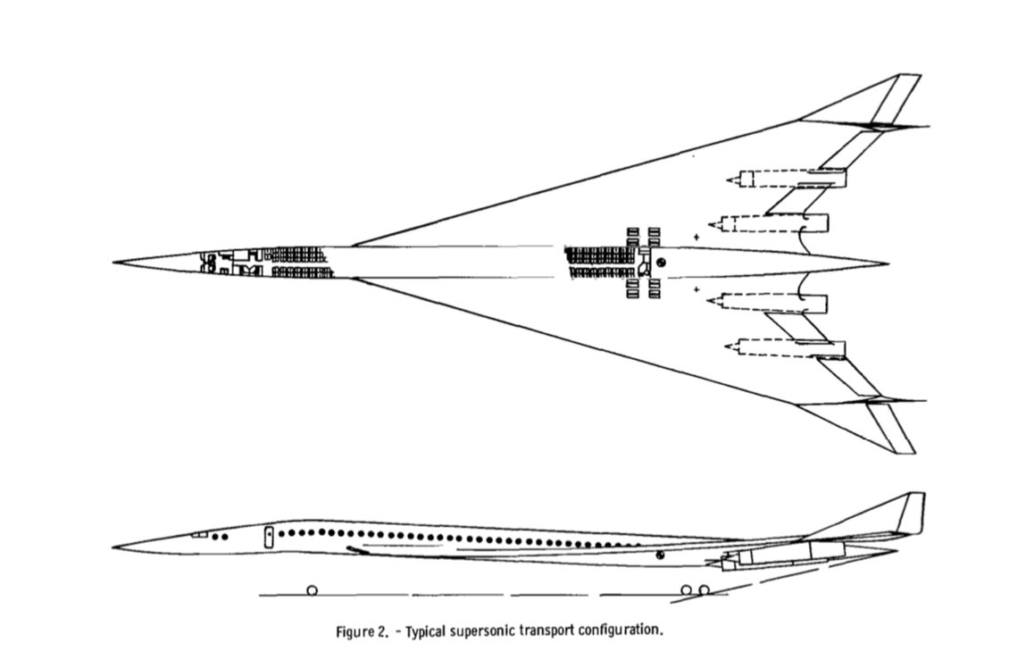

Transporte supersónico de crucero Mach 3 de configuración no VG, según estudios de la NASA c.1966. Se trata de una variación de un estudio conocido como SCAT 15F, y habría albergado a 208 pasajeros. 1/4
GD9AOJGXUAALIhU

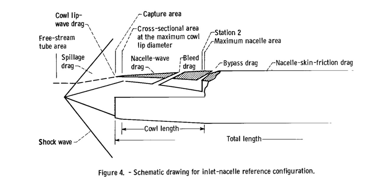

La imagen proviene de un estudio que describe la sensibilidad del motor, aunque a través de cajas de entrada aisladas (obsérvese el diseño Concorde altamente integrado). La eficiencia del crucero fue el parámetro clave, pero en el ascenso se utilizaba el 30% del combustible de la misión. Sorprendentemente, el postquemador no se utilizaba para el despegue. 2/4
GD9APiLWgAA-PS2
El estudio investigó varias geometrías de entrada y las comparó con cambios en la carga de pasajeros. El peso de la entrada de aire y las consecuencias de la resistencia de derrame fuera de la condición de diseño fueron importantes. La compresión interna proporcionó una mejor recuperación de la presión, pero a costa de 19 personas. 3/4
De: Koenig; Estudio de sensibilidad de entrada para un transporte supersónico; NASA-TN-D-3881; Marzo 1967 4/4 Fin

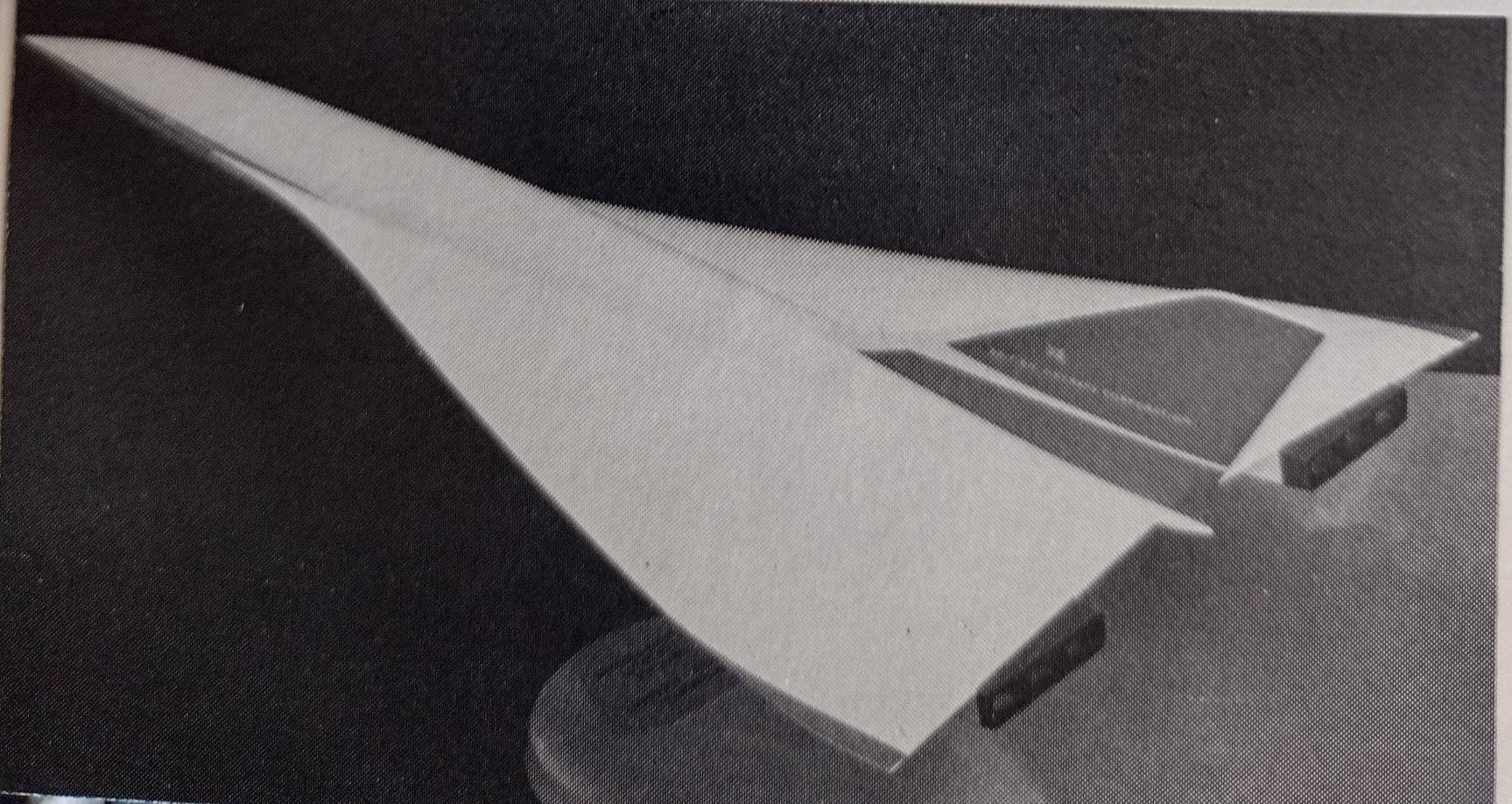

Modelo de una configuración viable para un avión de transporte supersónico Mach 2, probado a velocidades transónicas en el túnel de viento RAE Bedford 3'x3', junio de 1962. Estas pruebas investigaron el efecto sobre la sustentación y el momento de cabeceo de la configuración de la góndola, que, como era de esperar, fue sensible.
De: Shaw; Mediciones de equilibrio (excluyendo la resistencia) en un avión de ala delta a velocidades transónicas; ARC-CP-0904, 1967

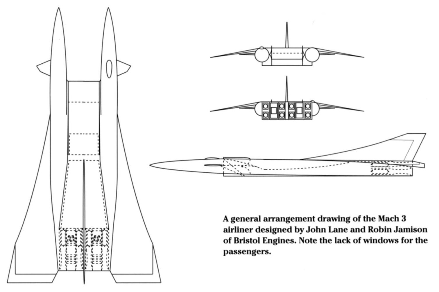

BRISTOL MACH 3 SST
GpyMT4UWsAAv9RX
Para 1957 se habían cancelado varios proyectos avanzados en los que Bristol tenía depositadas sus esperanzas, entre ellos el SAM Blue Envoy propulsado por los estatorreactores BRJ.880.
El desarrollo del BRJ.880 continuaba y se decidió buscar otras áreas de aplicación. Una era para vuelos punto a punto donde el radio de giro era proporcional a la velocidad máxima de la aeronave, esto implicaba misiones de reconocimiento o transporte comercial de pasajeros. Con el
requerimiento OR.330 cancelado, se decidió avanzar con un transporte comercial de pasajeros supersónico (SST) capaz de volar a Mach 3.
Se esperaba que una combinación de turbojets y estatorreactores proveyera el empuje necesario a lo largo de todas las fases de vuelo.

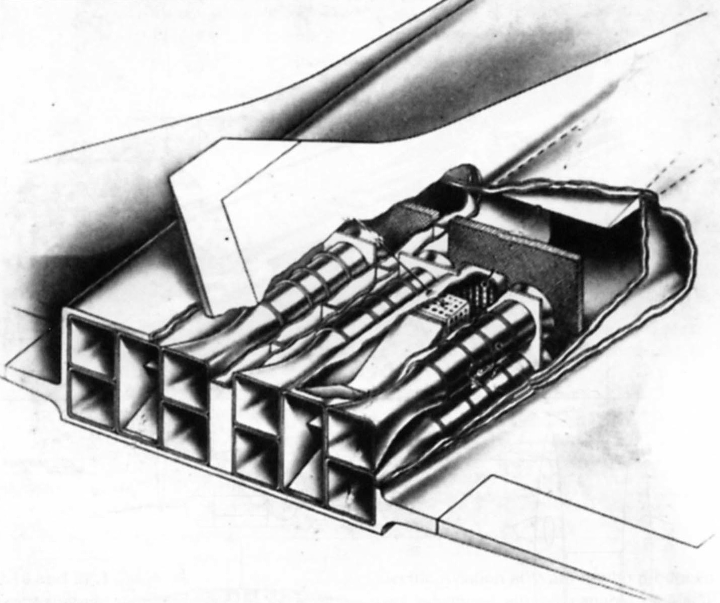

Los ingenieros de Bristol comenzaron a pergeñar un SST de doble fuselaje y ala doble delta, con la planta motriz mixta instalada en una bodega conjunta. La bodega albergaría dos grandes turbojets Bristol Olympus o De Havilland Gyron mas los estatoreactores.
GpyMUBsWQAAaDEd
Ambos fuselajes albergaban alojamientos para pasajeros, con la cabina de vuelo en la nariz derecha.
El morro izquierdo albergaba el sistema de refrigeración necesario para mantener a los pasajeros, la tripulación y los sistemas a una temperatura aceptable.
Cada motor constaba de dos turborreactores apilados uno sobre el otro a ambos lados del conducto del estatorreactor. Una entrada común alimentaba el estatorreactor y ambos turborreactores, pero cada uno contaba con su propio conducto de salida.
Dos de estas combinaciones se instalaron en un compartimento compacto entre los fuselajes gemelos.
Como muchos estudios teóricos, no se tomaban en cuenta las dificultades inherentes al vuelo a Mach 3, como ser la necesidad de estructuras y sistemas termo resistentes al calor.
En cualquier caso, una aeronave civil de este tipo era un gran salto en la oscuridad en una época en la que el Mach 2 estaba ampliando los límites de los aviones militares.
Un avión de investigación sería una valiosa contribución al campo y, como el requerimiento E.R:181 se había emitido en 1957, era hora de tomar medidas.
