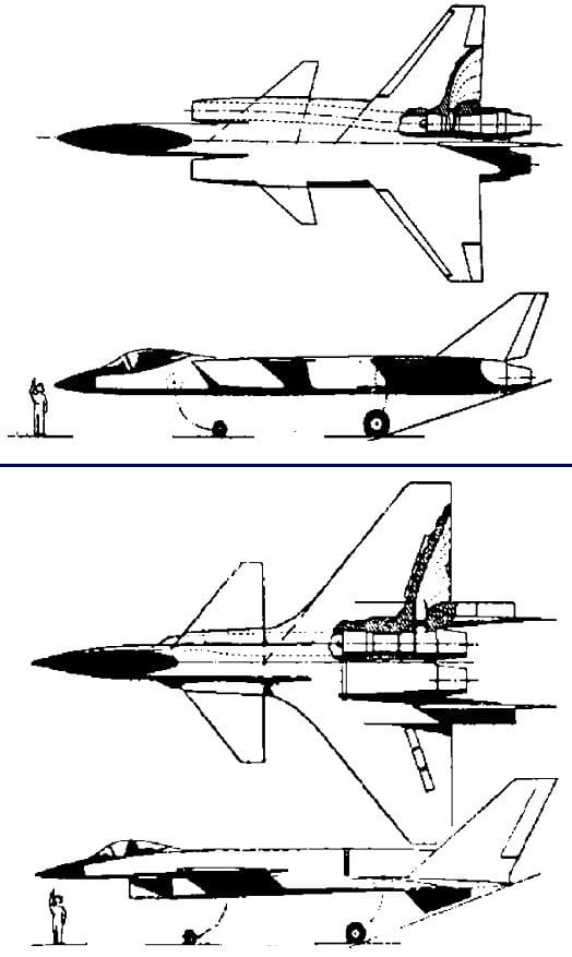

Dentro del programa I-90, los ingenieros del TsAGI estudiaron muchas configuraciones para el futuro I-90. Las más profusamente estudiada, a medida que se definía la configuración final, fue el delta con canard, bimotor y bideriva, en dos variantes, una dotada de tomas de aire ventrales en forma de “V” o cuña y otra dotada de tomas de aire laterales, al estilo MiG-25.

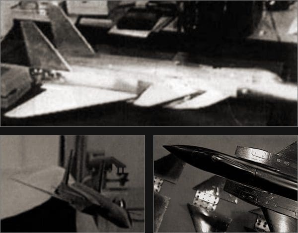

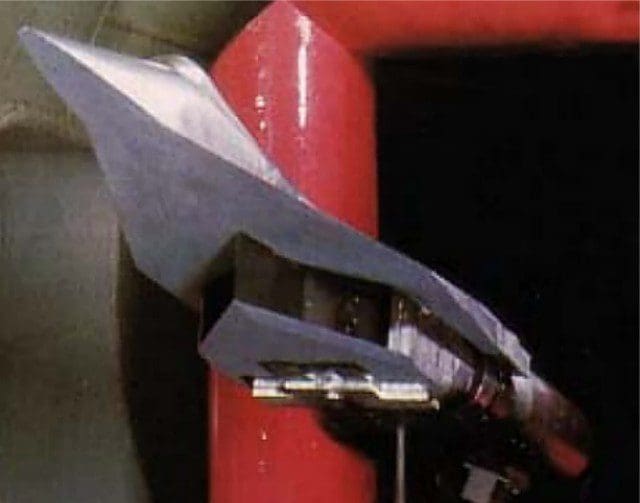

Ensayo de una toma de aire en forma de cuña en el túnel de viento SVS-2 del TsAGI. En este túnel se ensayaron prácticamente todas las tomas de aire de casi todos los aviones y misiles de crucero desarrollados en la URSS y Rusia. Para el MiG MFI también se evaluó una configuración de fuselaje integral como la del MiG-29A y la del diseño original del caza Sukhoi T-10, luego Su-27. La toma de aire en cuña prevista para el MiG 1.42, ya se había verificado experimentalmente en el MiG Ye-8 a principios de los años sesenta.
Durante esta etapa se ensayaron diversos modelos para evaluar el RCS, se estudiaron distintas ubicaciones para el bastón de mando del piloto, diferentes ángulos para el asiento eyectable e incluso la posibilidad de que el ángulo del asiento se pudiera variar durante el vuelo para permitirle al piloto realizar maniobras sostenidas a altas G. Otra idea poco convencional que se estudió fue dotar al caza de un cañón móvil capaz de girar en el plano vertical en ángulos de 30°- 35°, y en acimut de -5 a + 15°.

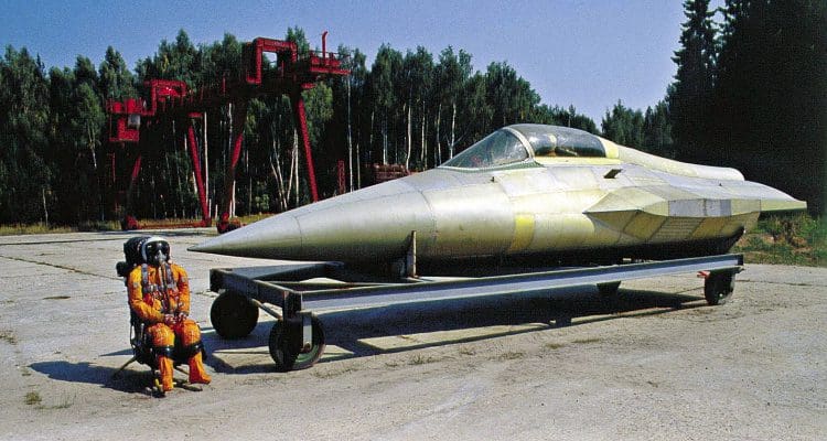

Esta sección completa de fuselaje delantero del MiG-1.42, montada sobre un carro propulsado por cohetes, fue utilizada en la campaña de ensayos de eyección en GosNIPAS en Faustovo, cerca de Moscú. En ella también se estudiaron los distintos ángulos en vuelo para el asiento de geometría variable y la distribución interna del panel de instrumentos, dotado de tres grandes pantallas multifunción.

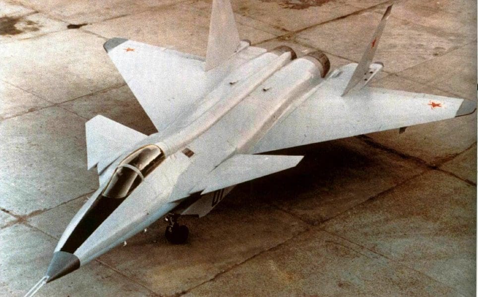

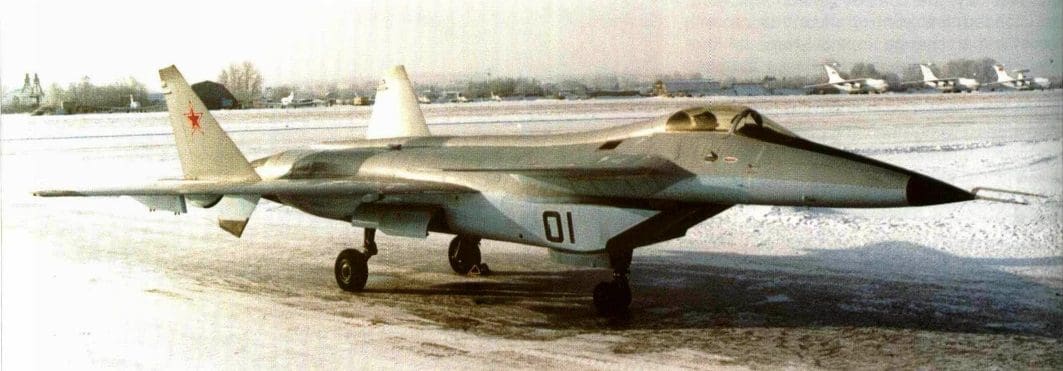

El primer prototipo para los ensayos en vuelo, designado 1.44, era un demostrador de tecnología simplificada para probar la aerodinámica y las cualidades de vuelo, el rendimiento y la propulsión. En comparación con los previstos 1.42 de serie, tenía un ala en delta casi pura (en lugar de un borde de ataque quebrado o con doble delta), una toma de aire diferente, similar a la del Eurofighter Typhoon, carecía del radar, de la aviónica de misión y de la bodega de armamento interno.
Uno de los modelos radicontrolados del MiG 1.44.

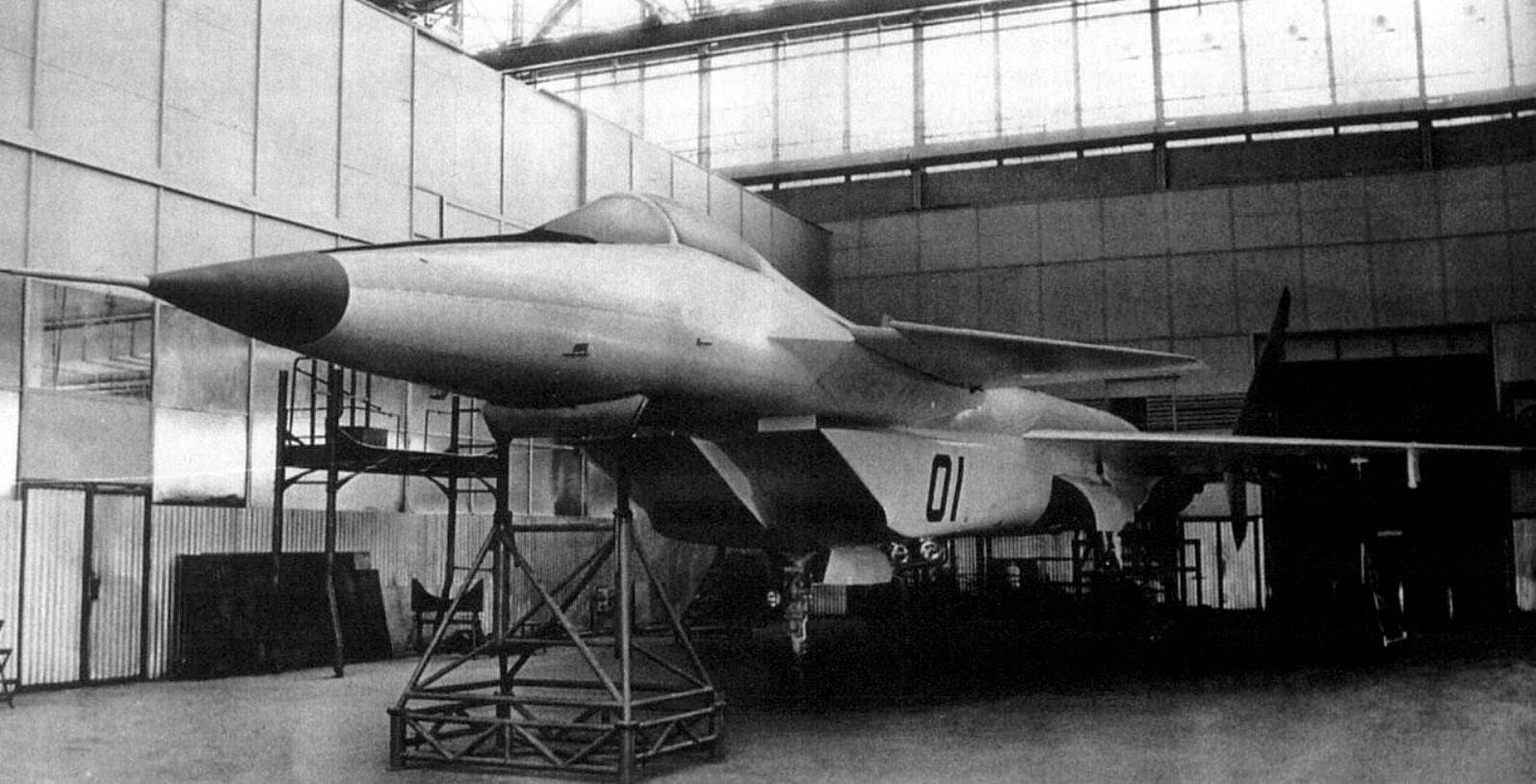

El MiG 1.44 durante un ensayo de retracción del tren de aterrizaje llevado a cabo en el taller experimental de Mikoyan.

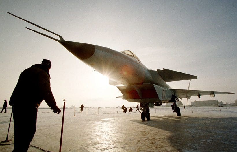

Fotos del MiG 1.44 durante su roll out en el verano ruso de 1994. Sin embargo, las primeras imágenes públicas del MiG 1.44 recién serían liberadas a la prensa en 1998.

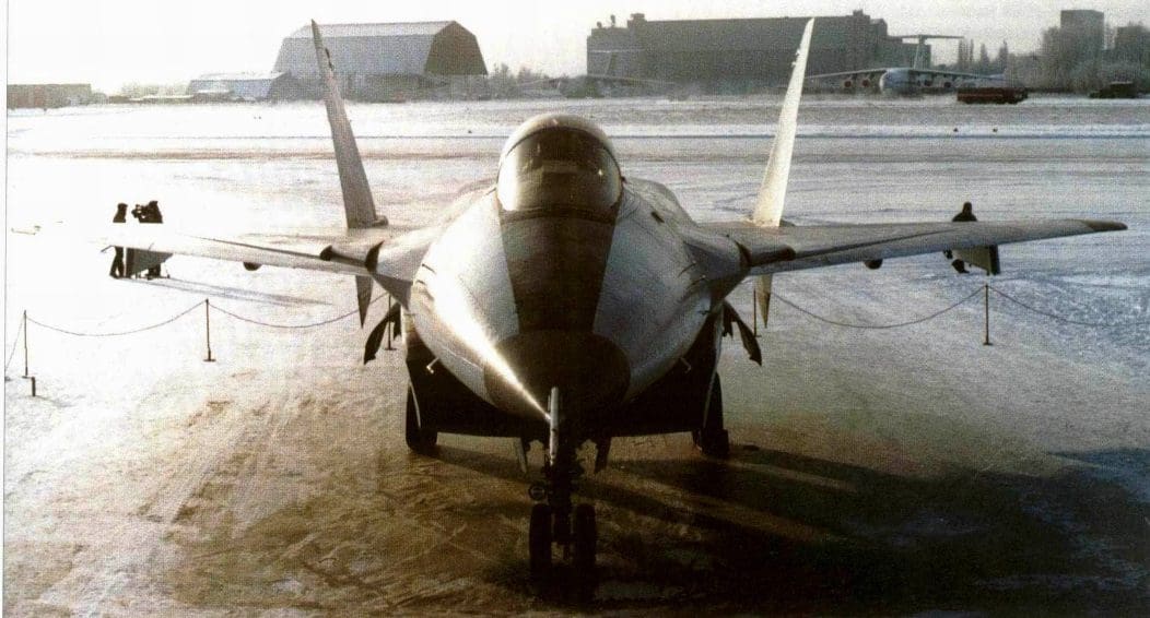

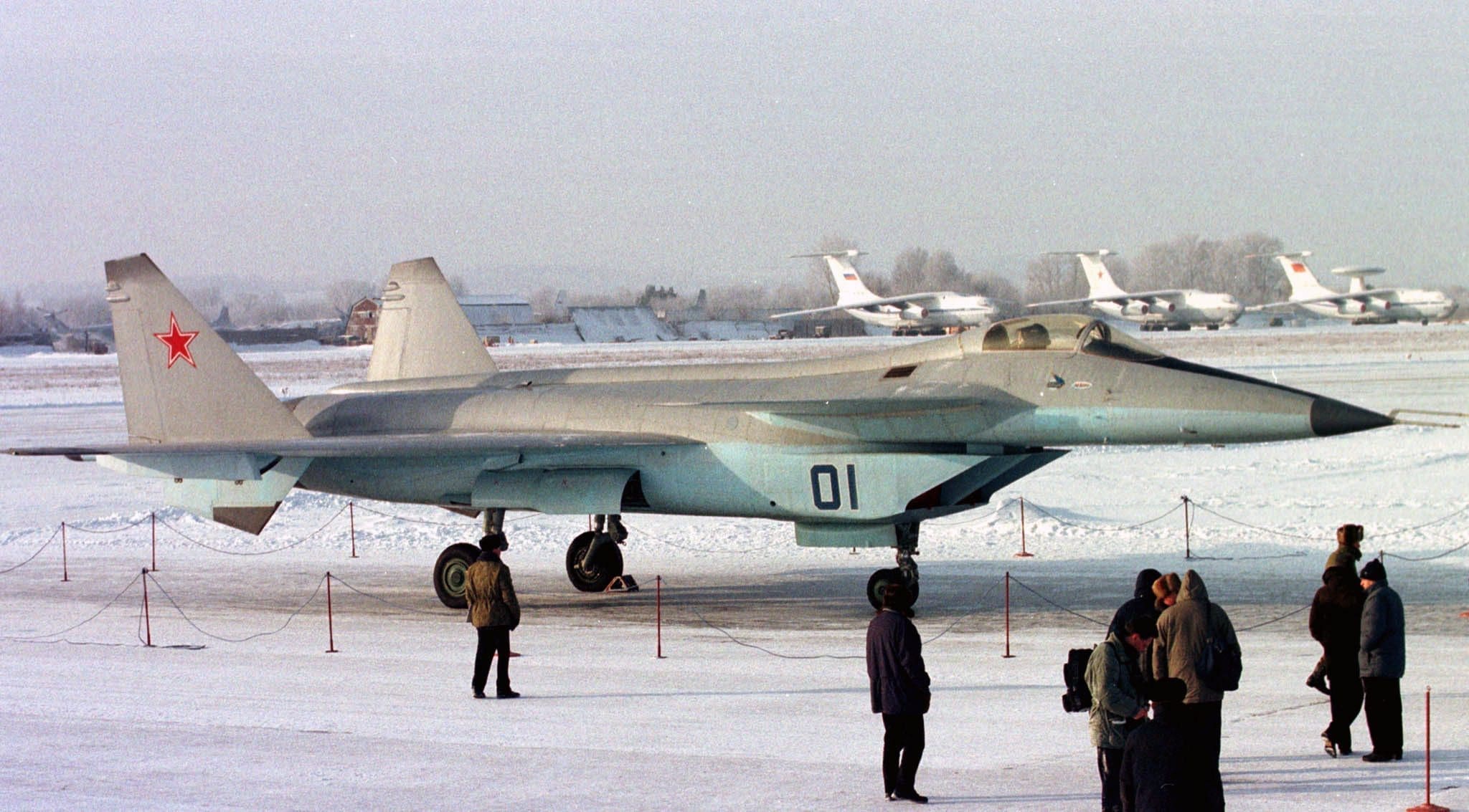

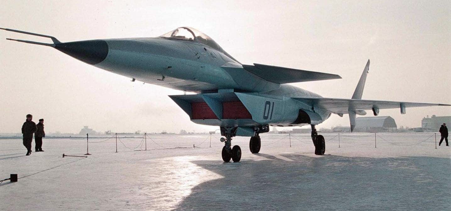

El MiG 1.44 rodando por la pista durante su presentación pública el 12 de enero de 1999.
En esta imagen se observa el gran tamaño del MiG 1.44.

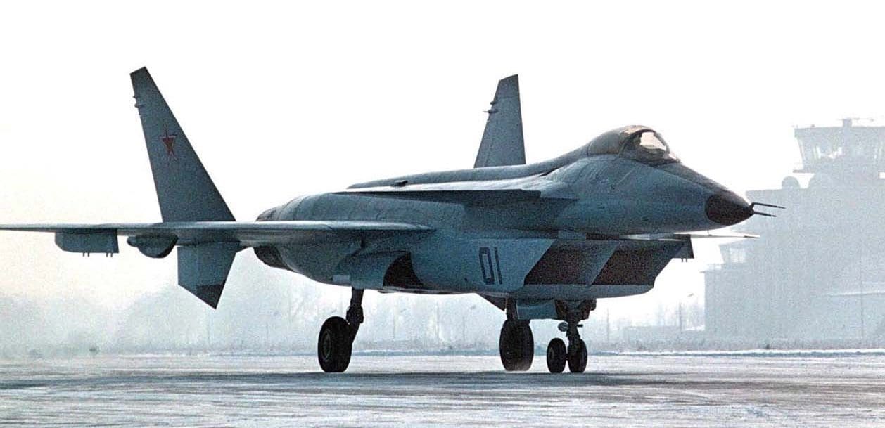

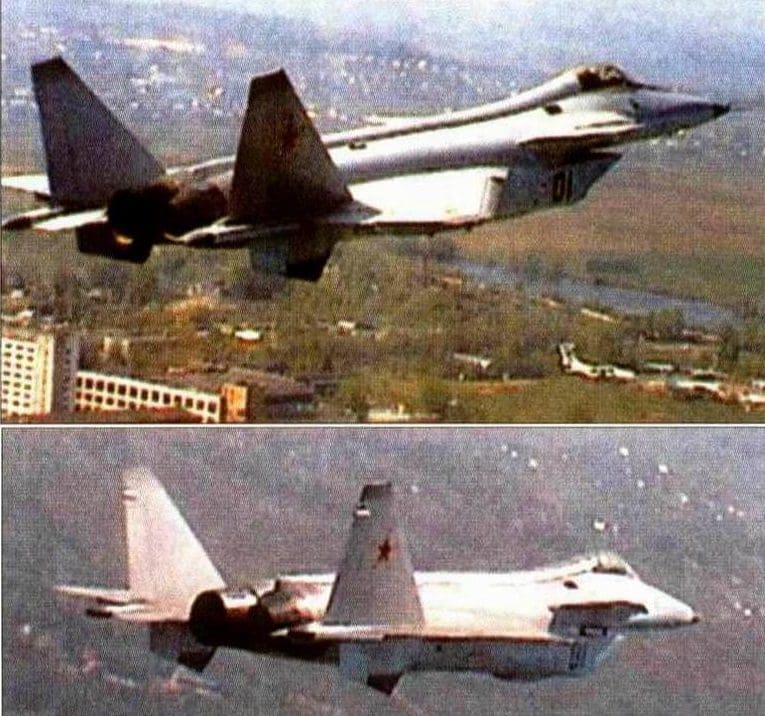

El tan esperado primer vuelo se realizó el 29 de febrero de 2000, con Vladimir Gorbunov a los mandos, y duró 18 minutos. Durante ese vuelo inaugural, el MiG 1.44 se elevó a una altitud de 1.000 metros, realizando dos circuitos a una velocidad de 500 – 600 Km/h. El segundo vuelo tuvo lugar el 27 de abril de ese año, duró 22 minutos y el 1.44 voló a una altitud de 2.000 metros.
El Mig 1.44 durante su primer vuelo, realizado el 29 de febrero de 2000. El MiG-29UB que hace de acompañante da una idea del gran tamaño de este caza, mucho mas grande que un F-22 y más cercano al MiG-31 en dimensiones.
Estos dos vuelos pasaron prácticamente desapercibidos por la prensa y las autoridades rusas, a diferencia de la gran difusión que tuvo la presentación pública del avión en enero de 1999, que contó con la presencia de altos mandos civiles y militares. No hubo fotografías del despegue, ni del vuelo. Incluso al día de hoy, las únicas imágenes publicadas son capturas de la filmación de ambos vuelos por la aeronave de seguimiento, un MiG-29UB.
El MiG 1.44 durante su segundo vuelo, el 27 de abril del 2000. En esta ocasión, ya voló con el tren de aterrizaje retraído, a diferencia de su primer vuelo.

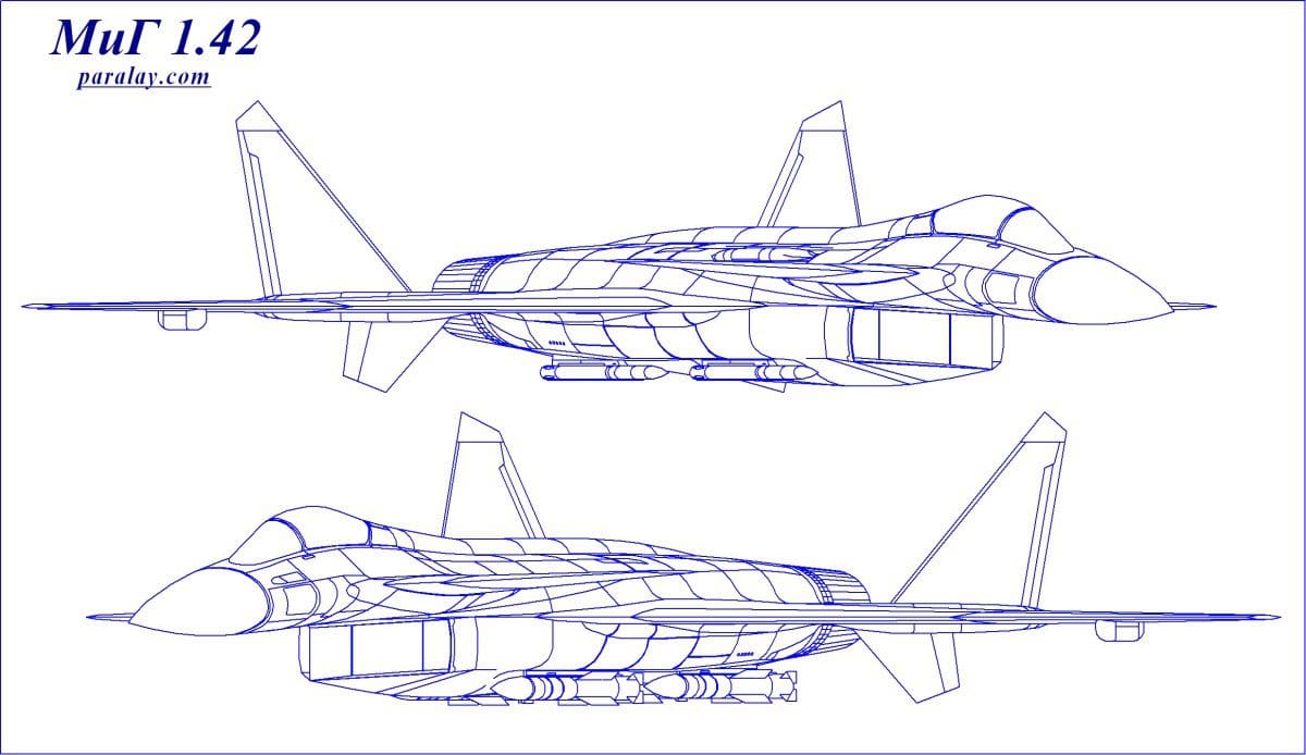

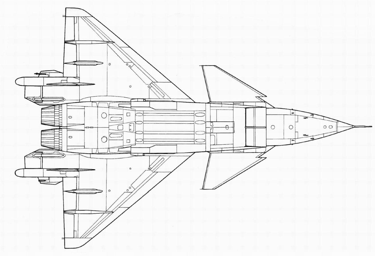

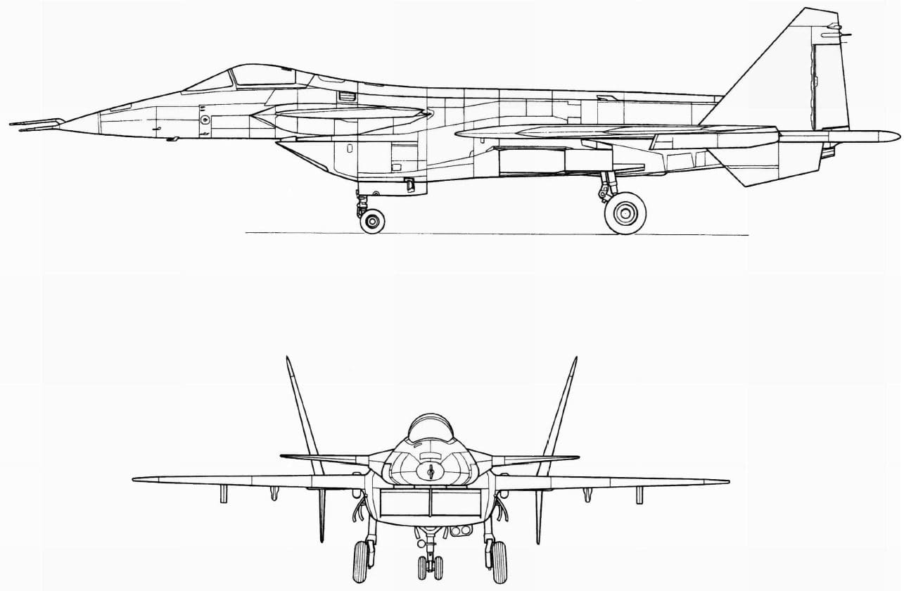

Tres vistas del MiG 1.44.

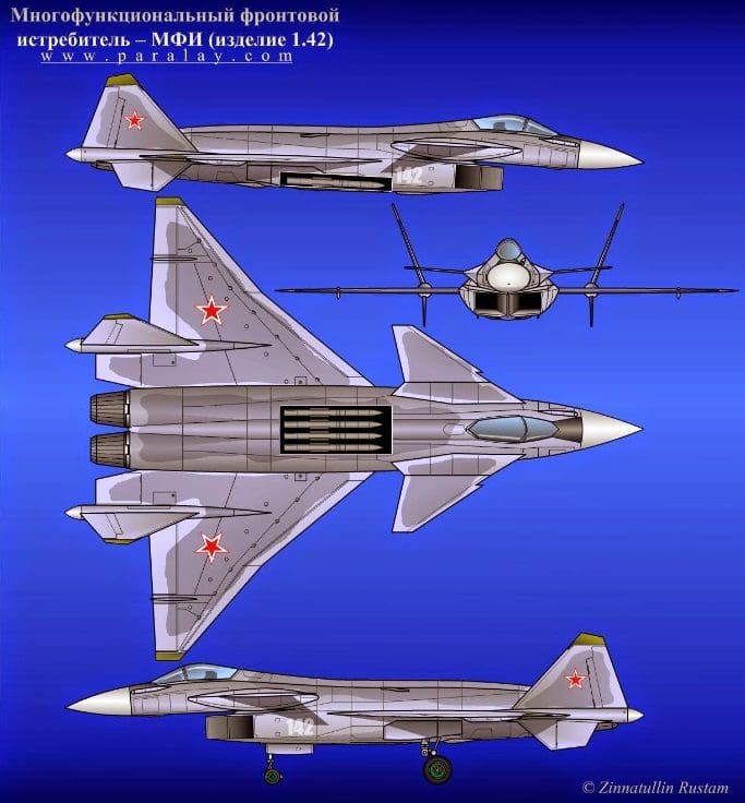

Representación artística del MiG 1.42. Se observa la toma de aire en cuña, el radomo ojival que aloja la antena del radar PESA, la sonda de reabastecimiento en vuelo en el lado izquierdo y los misiles Vympel R-33 semiencastrados en los laterales de la bodega de armamento.

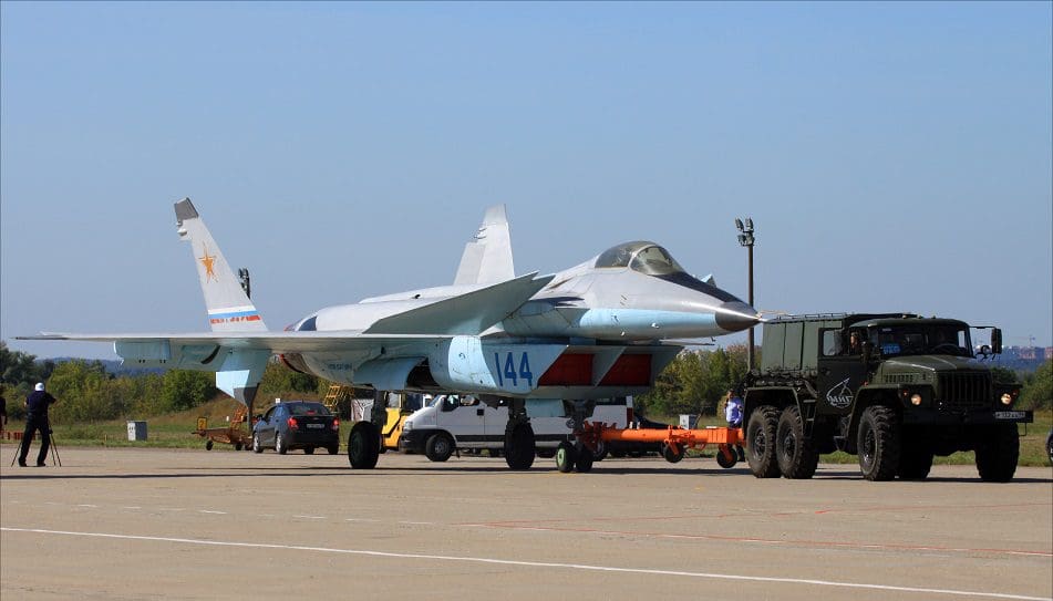

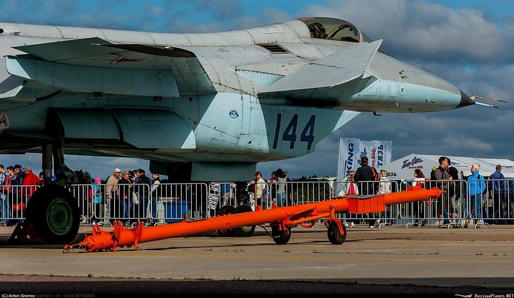

Cabe destacar que el MiG 1.44 fue exhibido en público por primera vez en la feria aeroespacial rusa MAKS 2015, volviendo a aparecer en la edición 2017. Muchas de las fotografías tomadas al MiG 1.44 durante la MAKS 2015 y 2017 pueden verse en este enlace y en este otro de Russian Planes.

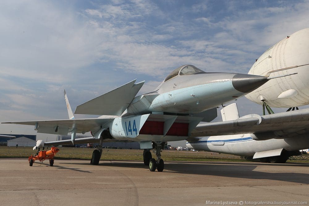

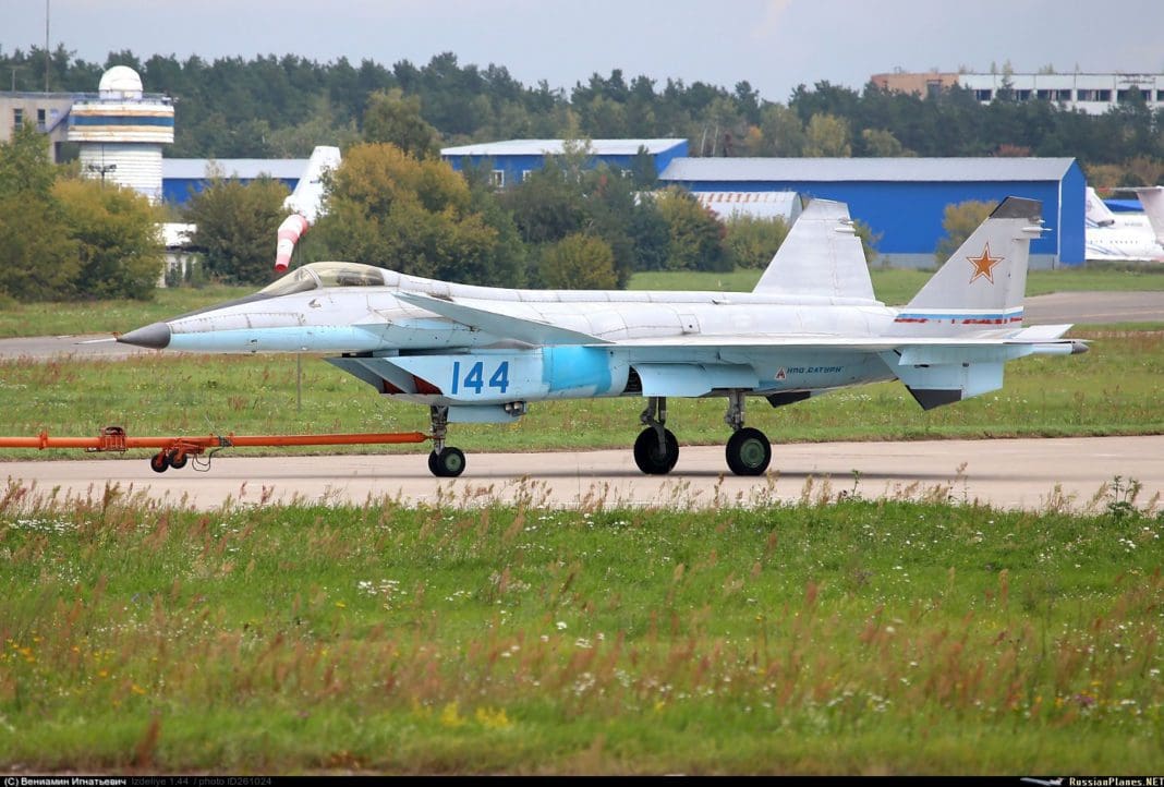

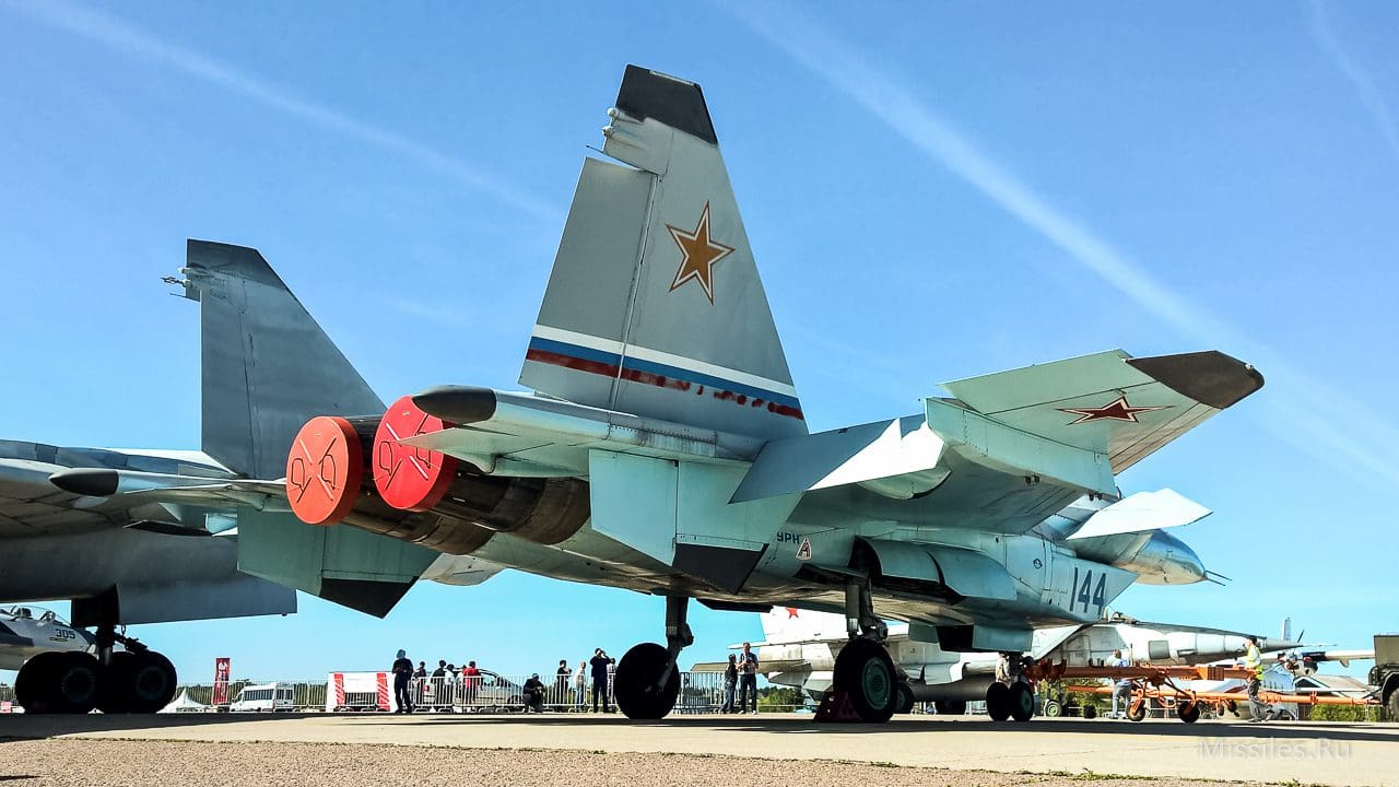

MiG 1.44 en MAKS 2015 junto al Myasishchev VM-T Atlant.

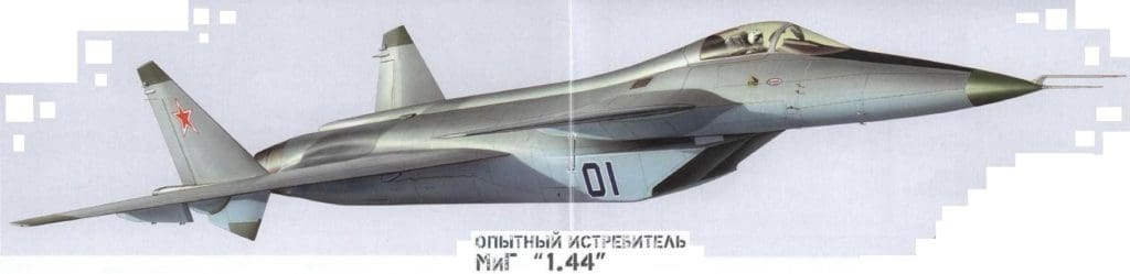

El MiG 1.44 era el demostrador tecnológico de un caza táctico pesado, monoplaza, bimotor y bideriva, de configuración ala en delta y dotado de planos canard.
La estructura hacía amplio uso de aleaciones de alta resistencia de aluminio-litio (35% del peso en seco), aleaciones de titanio y acero (30%), materiales compuestos, especialmente polímeros de carbono y plástico (un 30% del total del peso del caza), y el 5% restante correspondía a materiales varios (cristales, perpex, caucho, etc.).
Con un tamaño considerable, el 1.42/1.44 había sido diseñado para volar mucho más rápido que cualquier aeronave a la que pudiera enfrentarse.

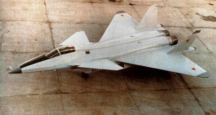

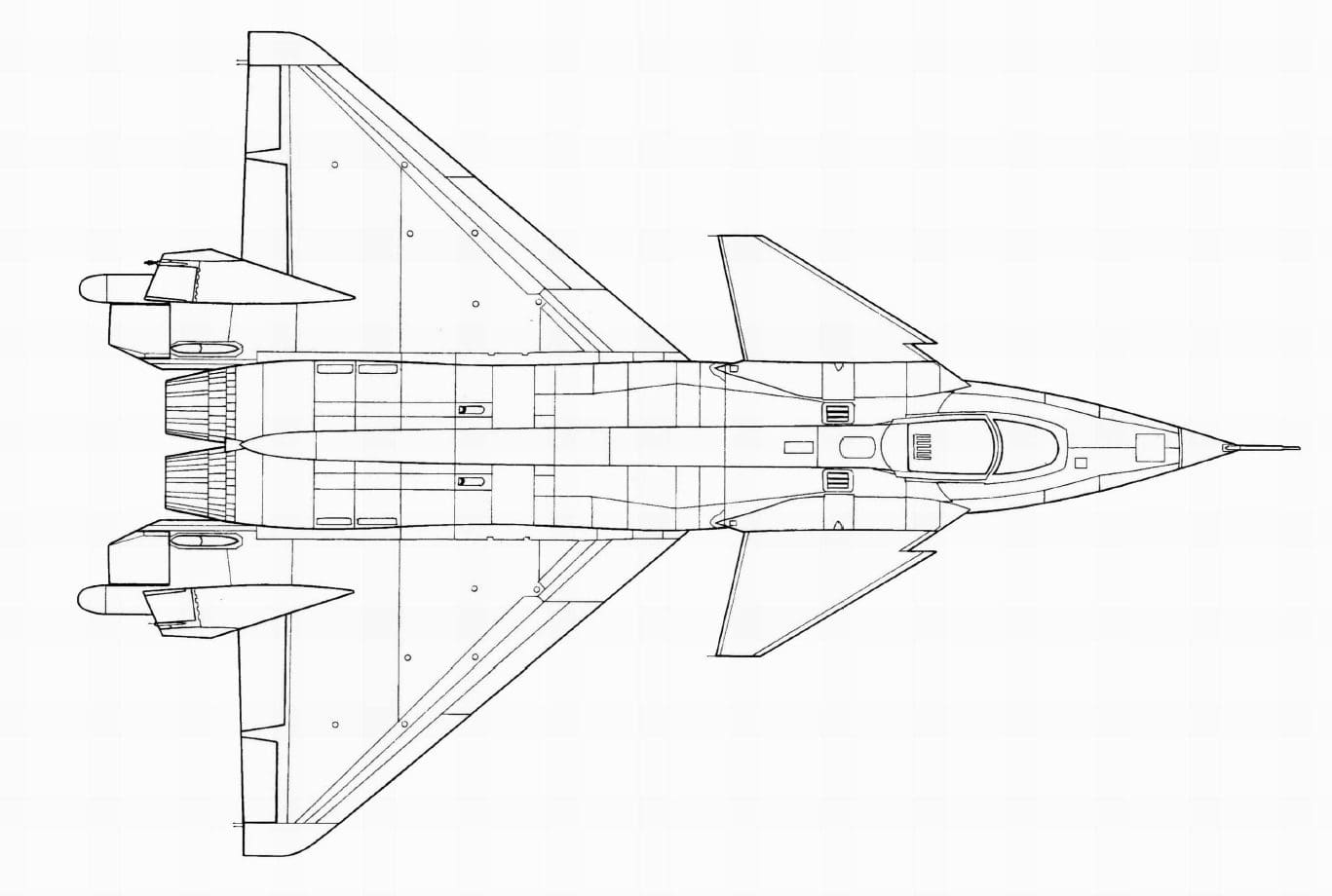

El ala era del tipo delta con una relación espesor/cuerda de alrededor del 3,5% y un ángulo de flecha, en el borde de ataque, de unos 48º (50º sobre la sección interna). En el borde de ataque contaba con dos secciones de flaps abisagrados a lo largo de toda su envergadura, mientras que tenía a lo largo del borde de fuga generosos flaperones accionados por las unidades de potencia alojadas en los carenados del intradós de las alas (instalación que ponía en tela de juicio la furtividad del avión). A diferencia de los MiG-29, el ala no se fusionaba suavemente con el fuselaje ni tampoco estaba dotada de LERX (Leading-Edge Root Extension).
De izquierda a derecha la evolución del diseño del ala del MiG MFI/1.42. La imagen del medio corresponde al MiG 1.44 y la de la derecha al MiG 1.42, mientras que la de la izquierda pertenece a una de la configuraciones iniciales, en la etapa de diseño.(créditos: Paralay Web)

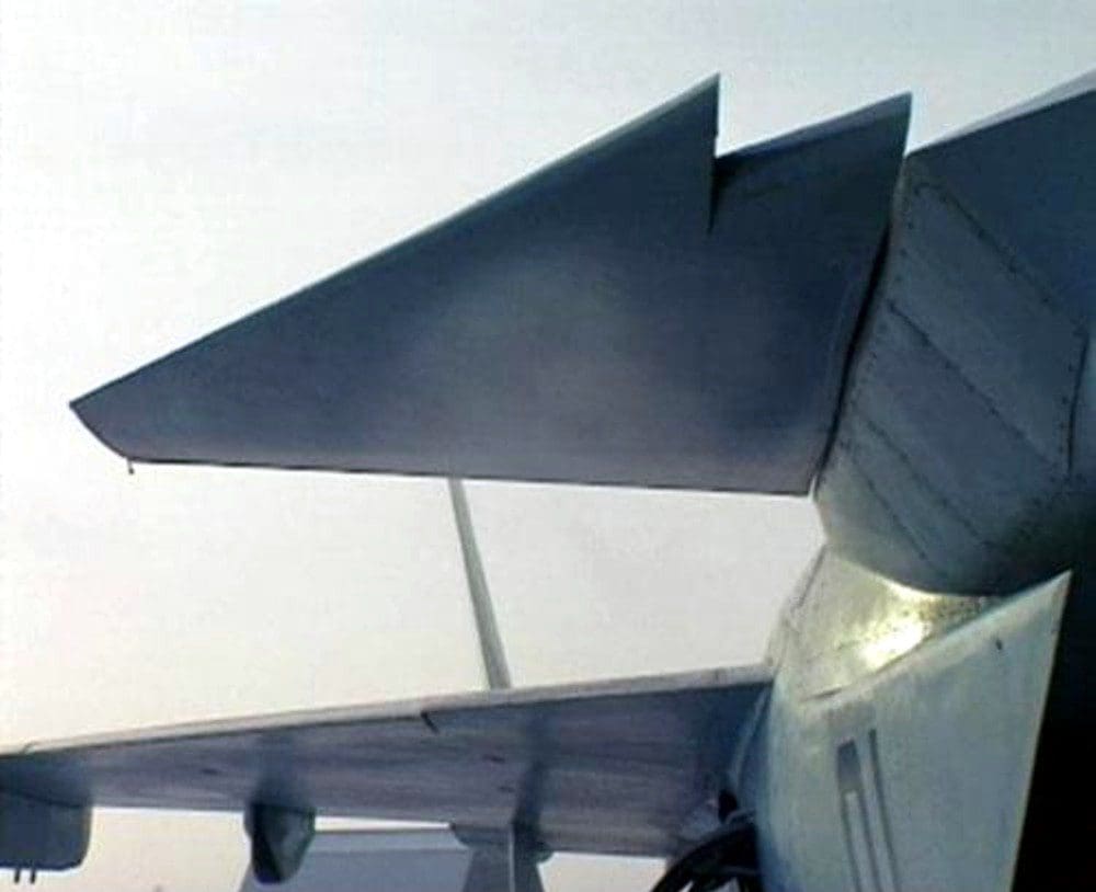

Los enormes planos canard se ubicaron lo más adelante posible, sin interferir con la visión del piloto, y podían ser operados en un amplio rango angular. Tenían un ángulo de flecha de 58° en el borde de ataque y de 23° en el borde de fuga. Cada uno tenía un afilado diente de perro, y un segundo diente de perro más pequeño debido al hecho de que eran los planos canard del MiG 1.42 y no se ajustaban perfectamente en el 1.44.
Detalle de los planos canard del MiG 1.44, con su doble diente de perro.

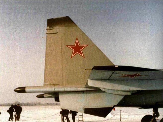

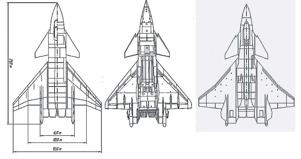

En el amplio espacio entre los motores y los largueros posteriores que sostenían las derivas trapezoidales, se instalaron flaps secundarios. Bajo ambos empenajes verticales, y encastradas en el mismo larguero, se ubicaban sendas aletas verticales, dotadas de un timón de dirección. Esto último es llamativo ya que los empenajes verticales – más comúnmente conocidos como derivas – estaban inclinados 14° hacia afuera para disminuir el RCS, pero los diseñadores por alguna razón no hicieron lo mismo con las aletas ventrales, tal como ocurre por ejemplo con el nuevo caza chino furtivo Chengdu J-20.
El fuselaje era del tipo “lifting body” (cuerpo sustentante) y contribuía considerablemente a la sustentación total del 1.44. El fuselaje delantero tenía una sección transversal casi elíptica. En el fuselaje central se encontraban los tanques de combustible principales y la bodega de armamento.

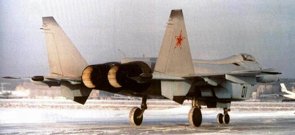

Los trenes de aterrizaje principales se alojaban junto a la bodega de armas y el tren de nariz entre los conductos de aire de los motores.

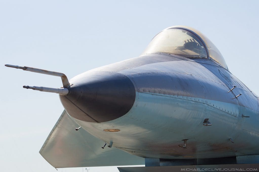

Detalle de la nariz del MiG 1.44.

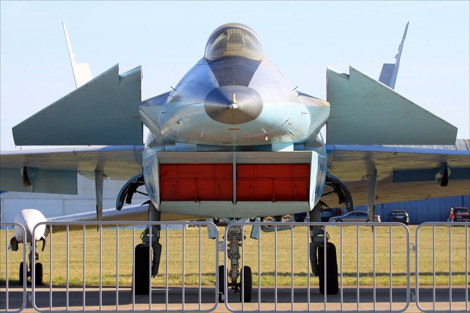

La ausencia de LERXs significa que, en lugar de haber una toma de aire debajo de cada ala, había una sola toma rectangular, de gran tamaño, con una placa separadora central para ambos motores a una distancia considerable por debajo del fuselaje delantero.
En vista del alto número del Mach de diseño (Md), esta toma de aire era variable, y vista lateralmente era similar a las del MiG-29 y Su-27. Los conductos de aire se separaban luego de pasar por la zona del tren de nariz, y luego se levantaban sobre la bodega de armas (ocupada en este prototipo por la instrumentación para los ensayos en vuelo), de manera tal que el compresor de cada motor quedaba oculto.

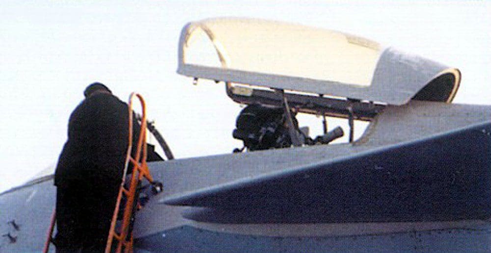

Sistema de apertura de la cúpula. Para el MiG 1.44 se utilizo la del MiG-29A. Se observa el asiento eyectable de geometría variable.

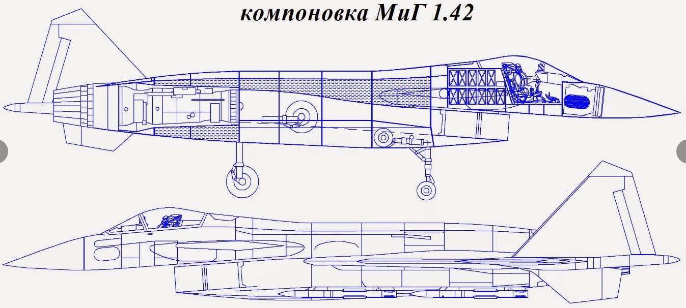

Representación artística del MiG 1.42 donde se observa la toma de aire ventral en forma de cuña o «V» y el ala en doble delta (créditos: Paralay Web).
Por último, se sabe que el MiG 1.42 era bastante diferente al 1.44 en el aspecto del cuidado de las formas furtivas. Incluso es de público conocimiento que Mikoyan siguió trabajando por un tiempo en nuevas iteraciones de diseño para mejorar las características furtivas del 1.42, la última de las cuales fue denominada 1.46. Hay un consenso general, o una sospecha, de que el caza furtivo chino Chengdu J-20A tiene en sus genes mucho del MiG 1.42 y el más furtivo 1.46, debido a que MIG habría prestado su asistencia en la etapa de diseño.
MiG 1.42, se distinguen la sonda de reaprovisionamiento en vuelo (IFR) retraída, el radomo de nariz diferente – para alojar la antena radar – y el panel de la antena de radar lateral, debajo de la sonda IFR (créditos: Paralay Web).

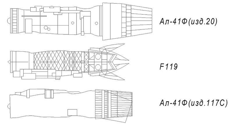

Los motores turbofan Saturn (Lyulka) AL-41F se diseñaron específicamente para el MiG 1.42 desde el principio, razón por la cual los prototipos de estos motores se pusieron a disposición del 1.44, y no del Sukhoi S-37, debido a que el Mikoyan 1.42 era la elección oficial para el caza de quinta generación soviético. A Sukhoi se le permitió continuar con el desarrollo del S-32, luego S-37, con vistas a introducirlo en servicio como un caza embarcado de quinta generación. Luego del colapso de la URSS, Sukhoi siguió solventando el desarrollo y ensayos del S-37/Su-47 Berkut con fondos propios, pero ya como un demostrador tecnológico destinado a desarrollar y probar nuevas tecnologías para un futuro caza de quinta generación.
El empuje en seco del turbofan AL-41F es aproximadamente de 12.000 kg, y de 18.000 kg con postcombustión. Su relación empuje/peso es de11:1, frente a los 8:1 del AL-31F.
En 1997, un total de 27 AL-41 y AL-41F habían sido construidos y ensayados en tierra, en vuelo a bordo de un Tu-16 y en la posición izquierda de un MiG-25. La relación empuje/peso de la aeronave limpia no era menos de 1,33.

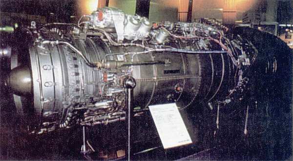

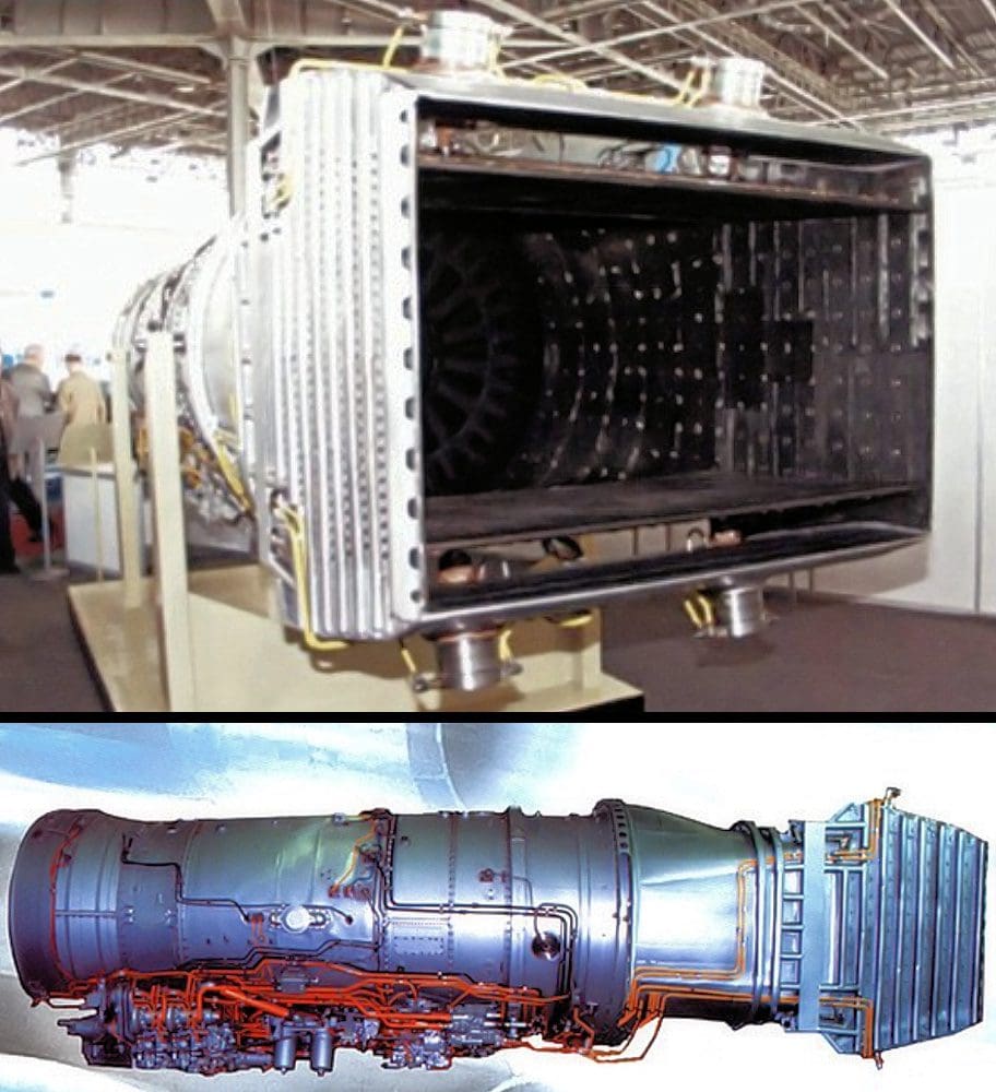

Este motor exhibido en una feria MAKS de 1999 seria el Lyulka AL-41F.
Al día de hoy siguen siendo escasas las imagenes públicas del AL-41F.

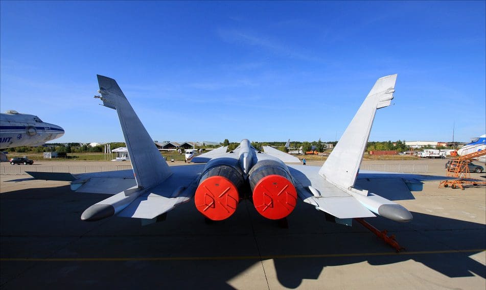

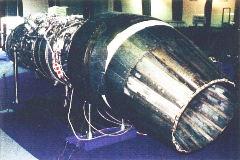

El AL-41F fue diseñado desde el principio como un motor con empuje vectorial. En un primer momento estaba previsto que llevara toberas rectangulares similares a las del F-15S/MTD. Estas solo permitían vectorizar el empuje en cabeceo, pero eran más furtivas y fáciles de fabricar que las toberas vectoriales axisimétricas. Saturn (Lyulka) se concentró en el diseño de esta tobera, mientras que en paralelo diseñaba también una axisimétrica.
Las toberas 2D se ensayaron en la góndola motriz izquierda de un Su-27UB llamado Su-27 LL-UV (PS) (Ploskoye-Soplo, Tobera Chata) que voló en 1990. Se logró disminuir la marca radar e infrarroja, pero se aumentó el peso, se perdió entre un 14 y un 17% de potencia y, sobre todo, la tobera 2D se demostró impráctica debido a las variaciones de temperatura en el tubo de chorro –debido al cambio de sección circular a rectangular – que podían causar que este se quemara. Finalmente se dio prioridad al desarrollo de la tobera vectorial circular axisimétrica, cuyo diseño finalizó en 1991.

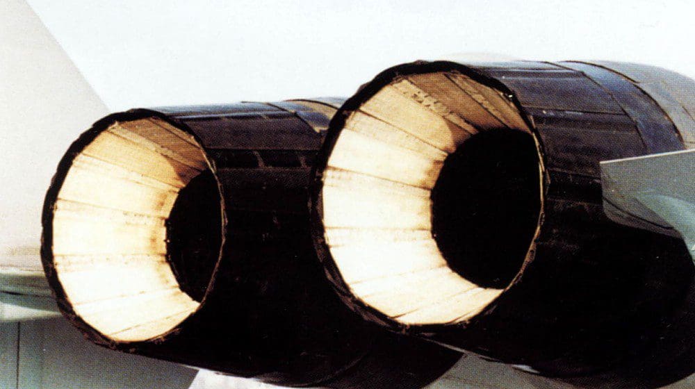

Las toberas de escape eran circulares y multi-pétalos para obtener el perfil variable convergente/divergente. Sus caras interiores estaban recubiertas de una capa de cerámica. Cada tobera podía ser vectorizada +/-15º verticalmente y +/- 8º horizontalmente.
Las toberas vectoriales del AL-41F.

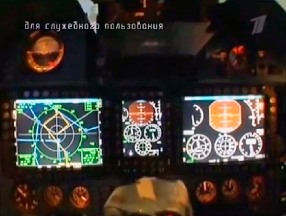

El AL-41F estaba dotado de un sistema FADEC – Full Authority Digital Engine Control – y la vida garantizada del motor hasta su primera revisión era de 1.000 horas, y 250 horas para las partes móviles de la tobera vectorial, que se podía extender a 500 horas.

El motor R-179-300 era un desarrollo del motor R-79B-300, creado para el caza supersónico de despegue vertical Yak-41M, pero a diferencia de este, estaba diseñado para impulsar a cazas de despegue convencional, como al propuesto monomotor Sukhoi Su-37, dotado de planos canard y ala en delta.
Aunque el empuje del R179 era comparable a los motores de quinta generación tales como el AL-41 (o los avanzados turbofan F119/F135 estadounidenses), este motor también era mucho más pesado, con mayor índice de derivación, flujo másico y un mayor número de etapas. Finalmente, la Fuerza Aérea Soviética eligió al AL-41F, debido a que era un auténtico motor de quinta generación y a que se pensaba que podría llevarse a la aeronavegabilidad más rápidamente.
Comparación de tamaños entre el Lyulka AL-41F (Izdeliye 20) del MiG 1.42, el F119 del F-22A y el actual Lyulka-Saturn AL-41F (Izdeliye 117C) que propulsa al Su-35. No confundir este último motor con el AL-41F original, que se cancelo al ser cancelado el MiG 1.42, pasando la designación AL-41F a este nuevo motor que es una evolución ampliamente mejorada del AL-31F. (créditos: Paralay Web)

El panel de instrumentos previsto inicialmente para el 1.42 consistía en una sola pantalla de gran amplitud rodeada por una gran variedad de botones. La información se presentaba en forma tridimensional, con lo más importante en primer plano y el resto de la información en «profundidad”. Otra configuración estudiada, según parece la finalmente seleccionada, contemplaba el uso de tres pantallas multifunción, con la información más importante presentada en la pantalla central, en un arreglo muy similar al utilizado en el caza Sukhoi S-37 Berkut y al modernizado Su-27SM3.
El panel de instrumentos previsto para el MiG 1.42 estaba dotado de tres pantallas multifunción, con una configuración similar a la del modernizado Su-27SM3, cuyo panel de instrumentos se observa en la fotografía.
El prototipo 01 tenía completamente instalado el sistema de control digital KSU Avionika-I-42, que se conectaba a todos los controles de vuelo, al FADEC y a las toberas de escape vectoriales del motor.
Sin embargo, no tenía instalado en su proa el previsto radar multimodo de barrido electrónico Phazotron N-014 “Escarabajo”, ni el radar trasero y los equipos de contramedidas electrónicas que en el 1.42 se ubicarían en los conos de cola. Otros equipos faltantes en el 1.44 eran el sistema de control de armamento (SCA), la suite de navegación, la suite de comunicaciones y la suite ECM/ESM.

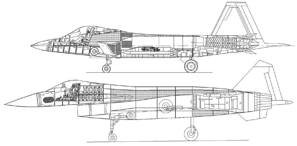

En este corte lateral del MiG 1.42 se observa la ubicación de las tres antenas del radar N-014 Escarabajo así como los conductos de aire bifurcados sobre bodega de armamento para ocultar el compresor del motor (créditos: Paralay Web).

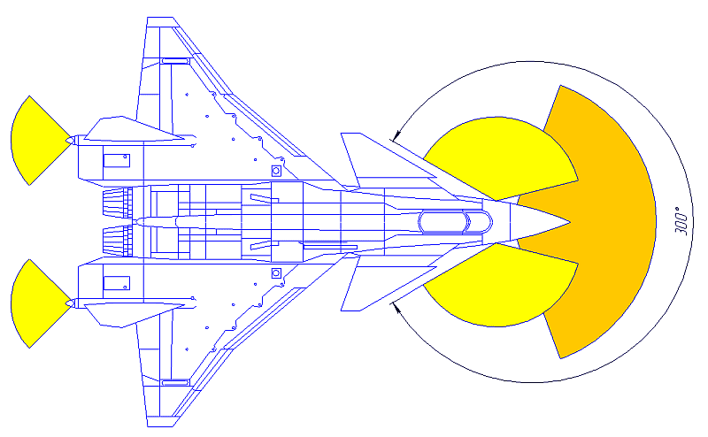

La aviónica de vuelo incluía un sistema único en su tipo denominado KSL (Kontrol Sostoyaniya Ljotchica), que monitoreaba constantemente el estado físico del piloto. El KSL no solo alertaba al piloto que estaba tirando Gs que podían hacerle perder la conciencia, sino que para evitarlo tomaba el control de la aeronave.
Área de cobertura de los sensores del MiG 1.42, el radar delantero N-014 y el radar trasero N012 o Adyutant / EPOLET (créditos: Paralay Web).

Durante la etapa inicial de diseño se estudió dotarlo de una bodega de armamento en la parte superior del fuselaje dotada de eyectores hidroneumáticos. Esta configuración tenía la ventaja de que simplificaba el enganche de los misiles en el blanco y el lanzamiento de estos a altos G. Sin embargo, esta bodega presentaba algunos desafíos desde el punto de vista ingenieril, sumado a esto el hecho de que iba a ser más compleja de cargar – ya que los misiles debían elevarse por encima de la aeronave – además de que iba a necesitar vehículos de apoyo y herramental exclusivo para poder elevar los misiles e introducirlos en ella, por lo que fue desestimada a favor de la bodega ventral.

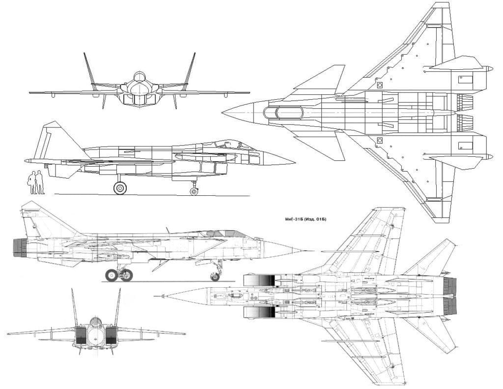

Tres vistas del MiG 1.42 donde se observan las dimensiones aproximadas de la bodega de armamento y la distribución interna de los misiles Vympel R-77 (créditos: Paralay Web).

MiG 1.42 representado con misiles Vympel R-37 y R-77 semicarenados en el lateral de la bodega (créditos: Paralay Web).
Representación del MiG 1.44 con 6 misiles de largo alcance Vympel R-37 (cuatro semicarenados y dos en soportes subalares).

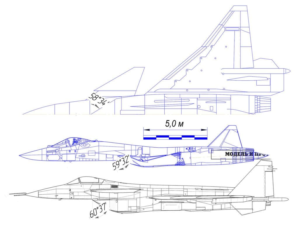

Vista lateral y frontal del MiG 1.44.
Vista en planta superior del MiG 1.44, donde se observa la gran cantidad de superficies de control.
Vista en planta inferior del MiG 1.44.

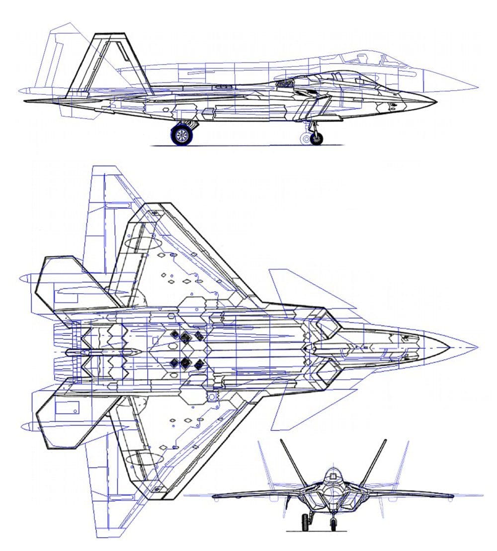

Comparación de tamaños entre el MiG 1.42 y el Lockheed Martin F-22A Raptor. El tamaño del MiG 1.42/44 realmente era impresionante. En fotos satelitales del prototipo 1.42 en Zhukovsky al lado del MiG-25 y MiG-31 se puede observar que esta mas próximo en dimensiones a estos dos caza interceptores que al MiG-29 (créditos: Paralay Web).
MiG 1.44 durante presentación pública a las autoridades y prensa en 1999.
Se aprecia derivas inclinadas y fuselaje ovalado, incluso los voluminosos carenados de actuadores bajo el ala.

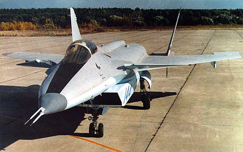

En su momento, el 1.44 sorprendió a la prensa por sus atractivas lineas y diseño aerodinámico.
Vista trasera del MiG 1.44 rodando por la plataforma.
En esta imagen se observan las aletas ventrales dotadas de timón de dirección, los paneles dieléctricos de los equipos ESM/ECM y radar trasero así como los carenados de los actuadores de flaps y un soporte subalar.
En esta imagen se observa el poco cuidado puesto en el encastre de los paneles y otros detalles, como la espina dorsal, que hacen dudar de las capacidades furtivas declaradas por MiG, por lo menos las del demostrador tecnológico MiG 1.44.
Vista frontal, se observa la gran toma de aire ventral y el generoso tamaño de los planos canard.
Vista trasera donde se observan las novedosas superficies de control entre las toberas del motor y las derivas, el ángulo de inclinación de esta últimas y los paneles dieléctricos en los «aguijones» de cola.
Otra imagen que da cuenta del gran tamaño del MiG 1.44 y su altura sobre el piso.

A inicios de los ochenta se comenzó a hablar del caza soviético MiG 1.44, la respuesta de la URSS al programa estadounidense Advanced Tactical Fighter (Caza Táctico Avanzado) que daría luz al famoso F-22 Raptor —el primer caza furtivo de quinta generación del mundo—.
El MiG 1.44 estaba destinado a sustituir en las Fuerzas Aéreas soviéticas al Sukhoi Su-27. Las ideas para el nuevo avión tomaron forma, y en 1987 el proyecto preliminar fue presentado ante los representantes de Defensa.
Entre las características del aparato se destacaban la supermaniobrabilidad, la capacidad de vuelo supersónico sin usar la postcombustión y la baja detectabilidad por los radares. Además, se preveía la capacidad del uso de pistas cortas de despegue y aterrizaje.
Para el MiG 1.44 también se planteaba el uso de nuevos y más ligeros materiales, así como el desarrollo de equipos electrónicos de nueva generación.

El primer prototipo del caza ruso MiG 1.44 durante la presentación en 1999

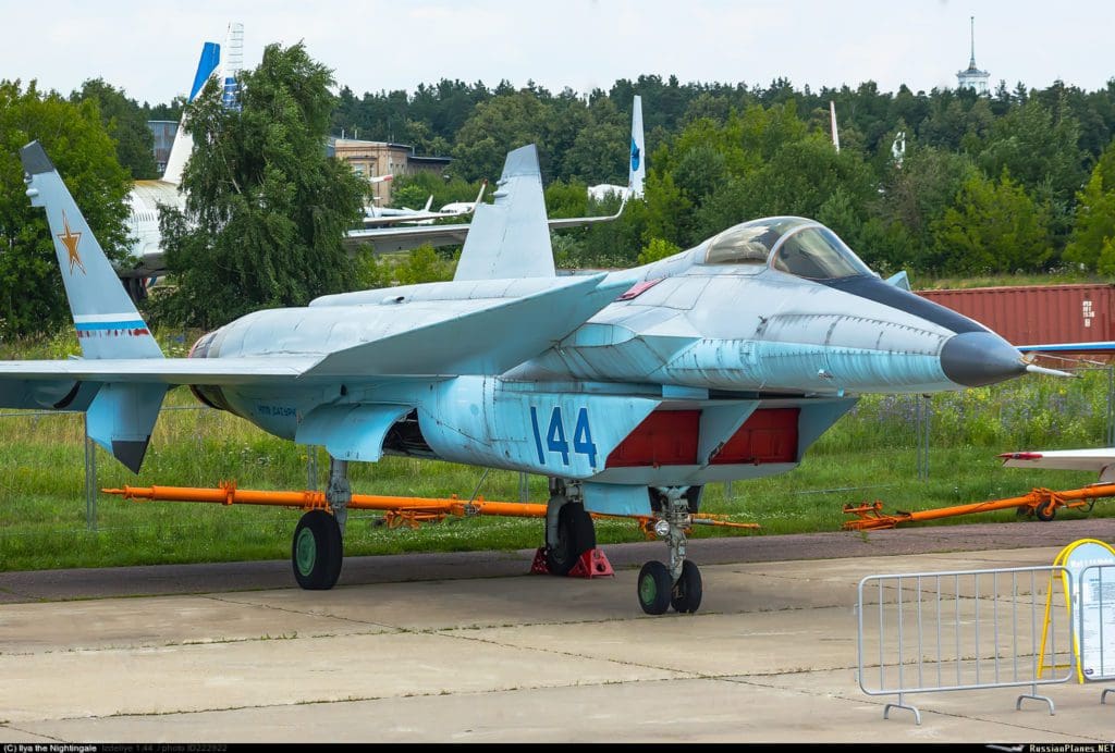

El prototipo del MiG 1.44 durante la feria aeroespacial MAKS-2015

El panel de instrumentos previsto para el MiG 1.42 consistía en una sola pantalla de gran amplitud rodeada por una gran variedad de botones. La información se presentaba en forma tridimensional.
Comparación de tamaño entre MiG 1.42 y MiG 31. El MiG 1.42 estaba destinado a suceder al MiG-31
