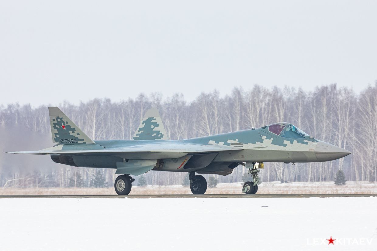

Prototipo Su-57M

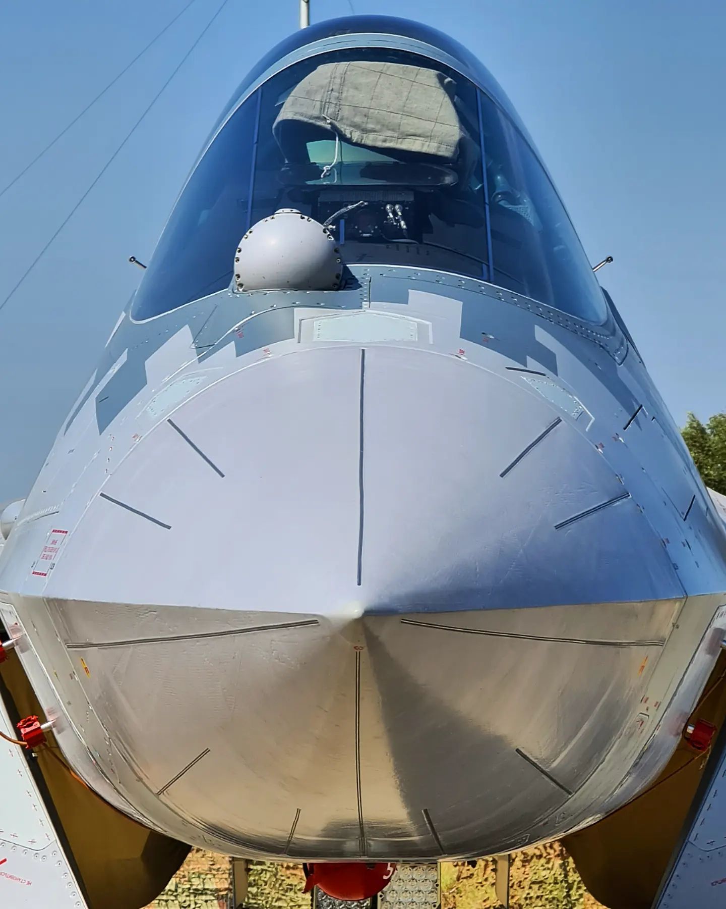

Interesante el tratamiento de la cúpula:
El equipo de ONPP "Tekhnologiya" desarrolló una tecnología para el moldeado al vacío de grandes piezas de forma compleja directamente a partir de una lámina de policarbonato. Para estos fines, se diseñó y fabricó una planta piloto especial.
En esta instalación, se obtuvieron productos que correspondían con precisión a los diseños, no solo en términos de parámetros geométricos, sino también en términos de características ópticas. Pasaron con éxito todo tipo de pruebas proporcionadas por el programa y fueron entregados al cliente.
Las pruebas realizadas en ONPP "Tekhnologiya" y Sukhoi mostraron claras ventajas del acristalamiento basado en policarbonato monolítico en comparación con el acristalamiento de silicato, a saber:
- reducción del peso del acristalamiento en 2 veces;
- aumento de la fuerza dinámica (resistencia de las aves) en 1,5 veces;
- falta de fragmentos durante un impacto directo;
