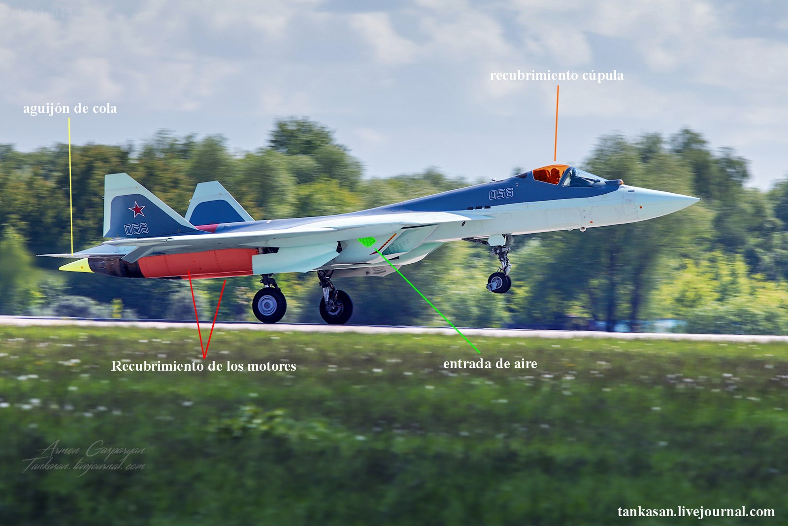

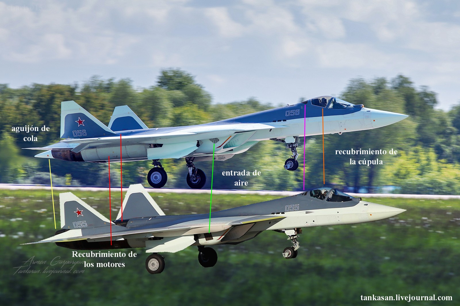

Están mas tapadas las salidas de los motores? Recién veo... hace rato está así o es novedad?
La primera foto vs. la última.
Hace años que las recubrieron. Los últimos modelos de pruebas salieron recubierto, algo que los detractores siempre despotricaron y luego callaron y pasaron a otra cosa.
Mismo con la cúpula de la cabina.

Por qué?. Es oficial, tan válido como cualquier dato oficial de cualquier país.
El recubrimiento de la cúpula es uno nuevo mejorado. El 6 ya tenía, fijáte mi post de arriba. Mayo de 2017 ya estaban usando una.
el 6 no lo tiene...lo que tiene el el filtro solar, la burbuja antirradar, para que sirva, es el parabrisas frontal....no en la cupula.
Pero lo lleva en toda la cúpula.
Entiendo que es más fácil probar el recubrimiento ahí que en el frontal embutido. Cuando la terminen de probar satisfactoriamente reformarían los frontales.
