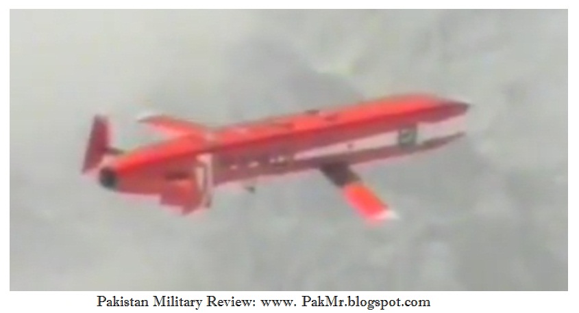

El misil de crucero Pakistaní tambien es un derivado del MUPSOW.
