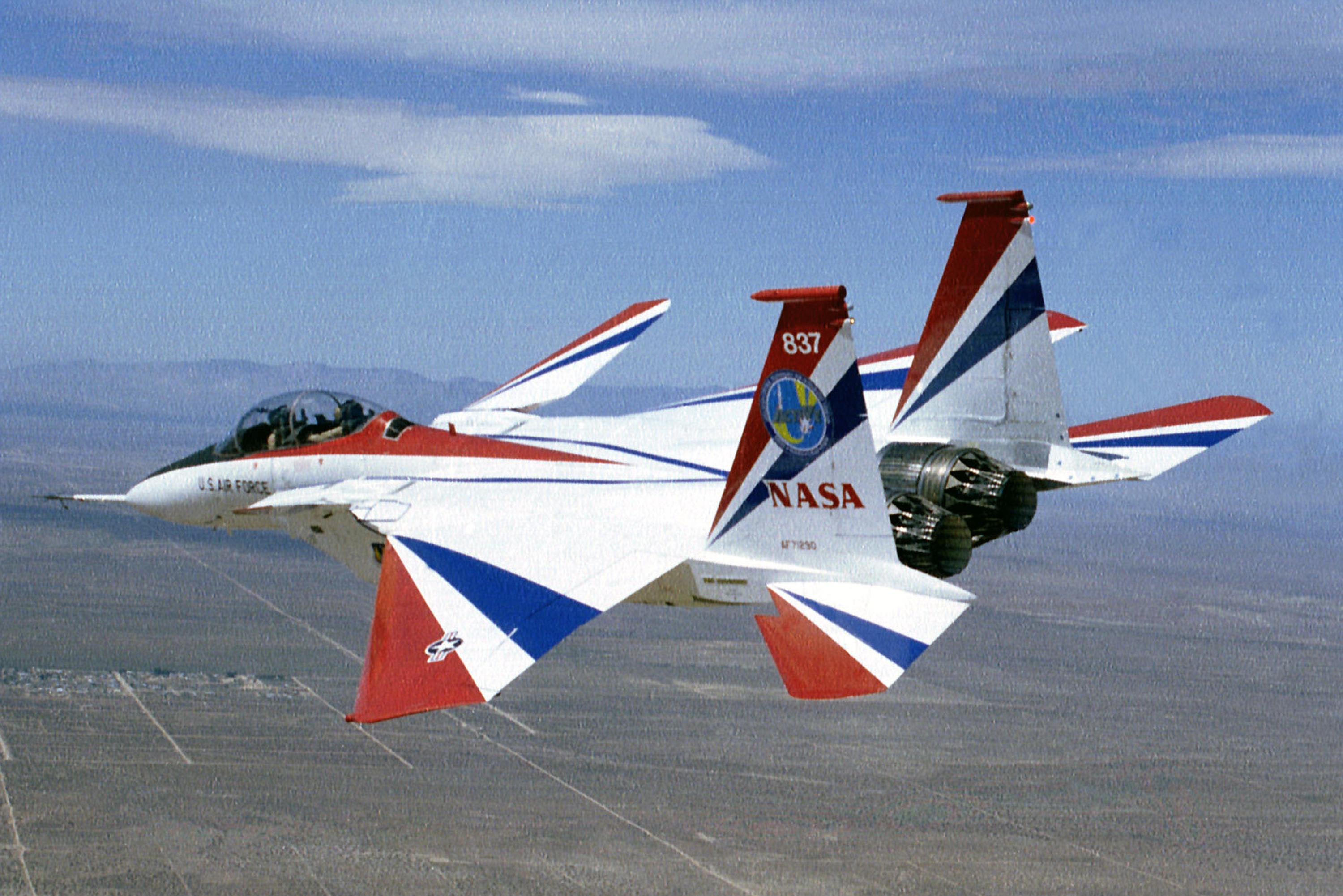

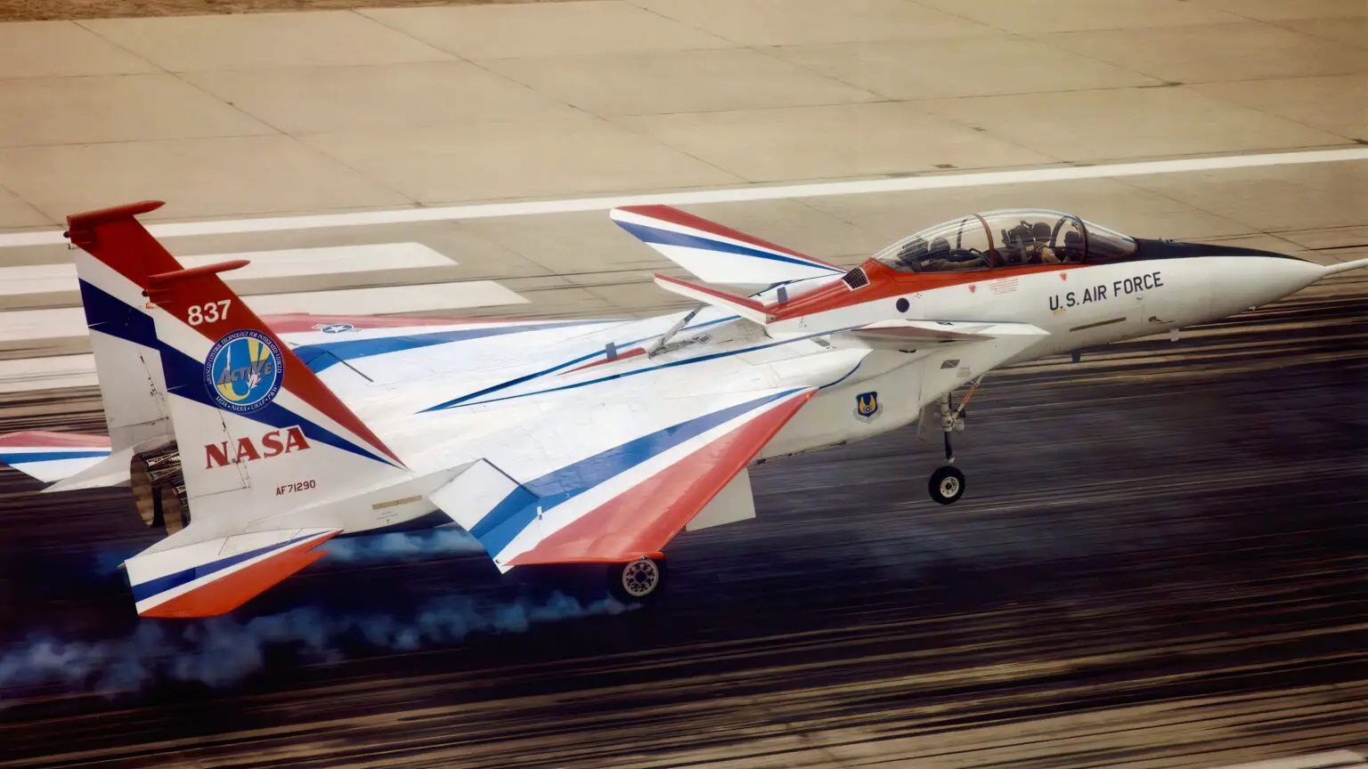

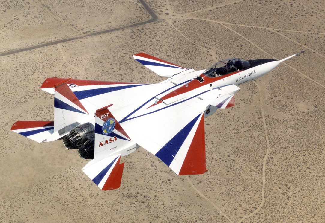

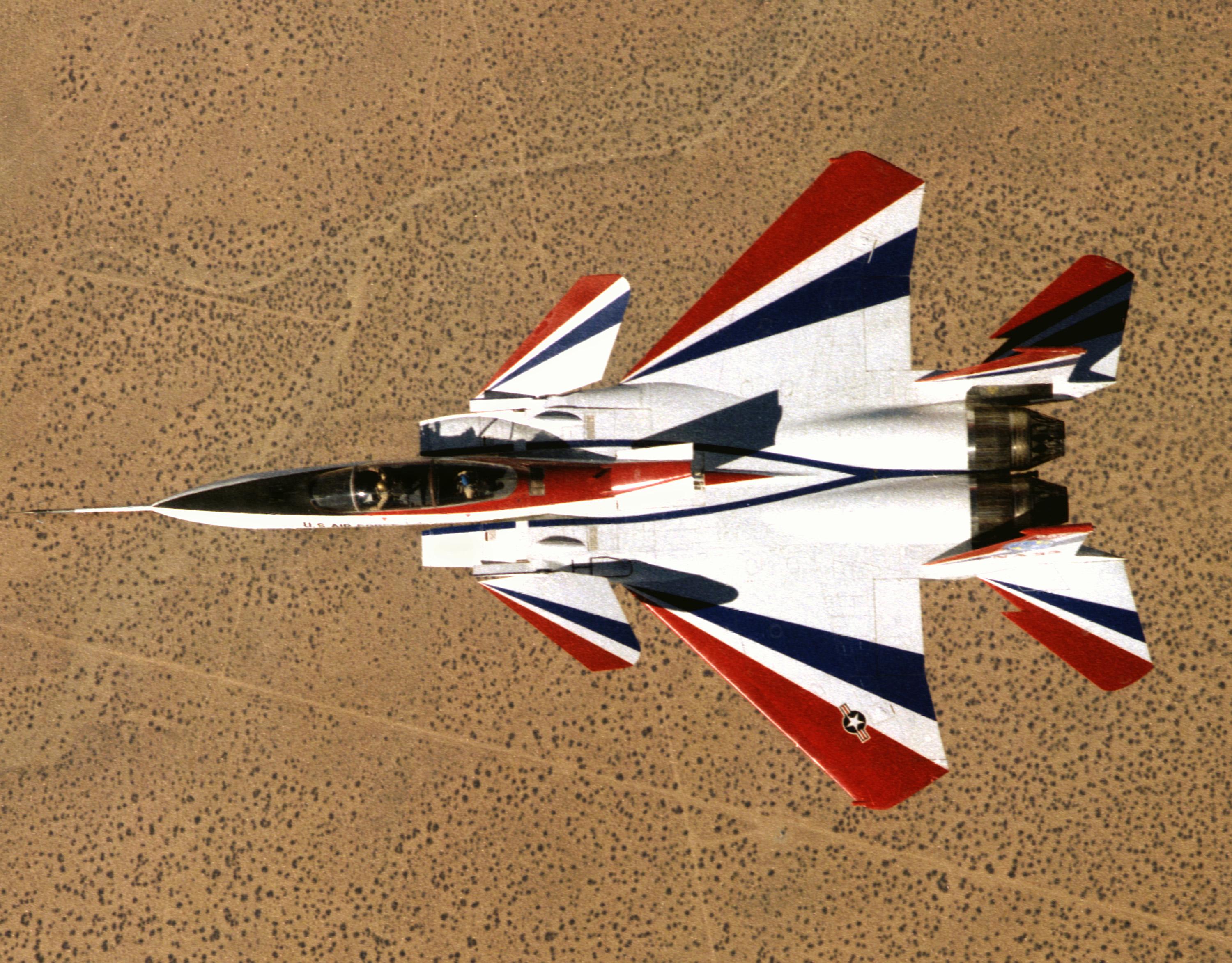

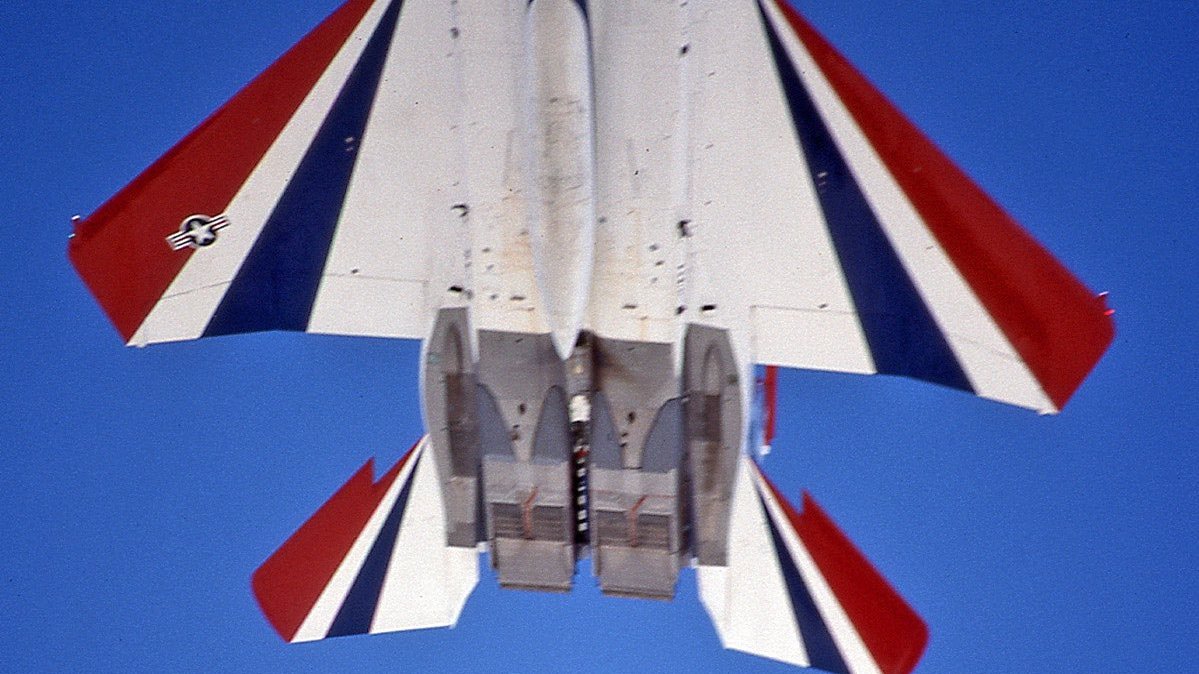

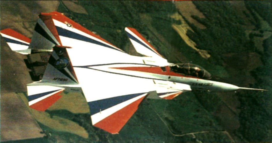

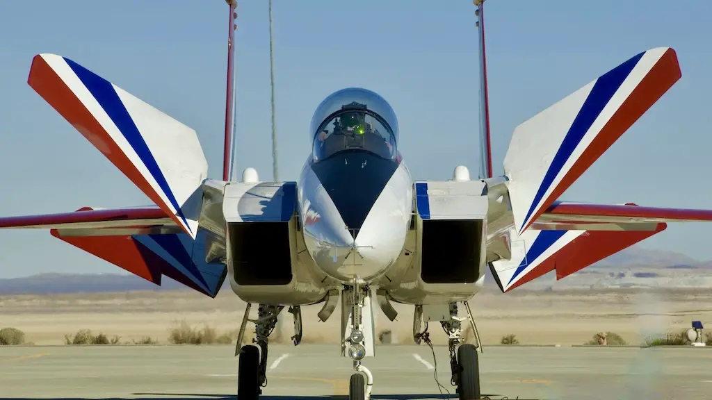

El F-15S/MTD (Stol / Manouvering Technology Demostrator) estaba dotado de planos canard, control de vuelo computarizado y motores Pratt & Whitney F-100 con toberas vectoriales cuadrangulares, fabricadas en fibra de carbono, capaces de deflectar a ± 20° respecto al eje horizontal.
Hubiera estado lindo verlo en servicio

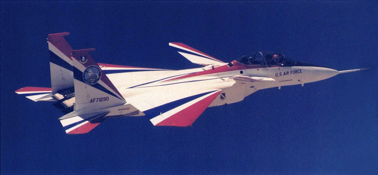

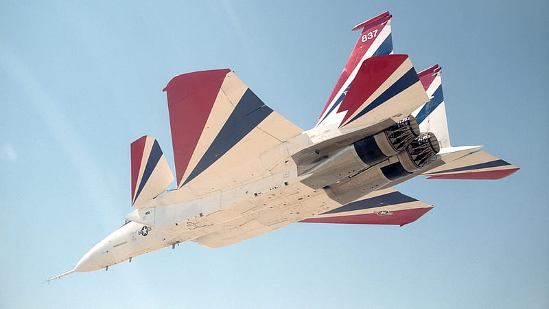

El siguiente paso fue en el año 1996 con el F-15 ACTIVE ( Advanceds Control Technology for Integrated Aircraft _ Tecnología Avanzada para el Control Integrado de los Aviones) con motores F-100PW-229 y equipado con toberas vectoriales multipétalo circulares capaces de deflectar el flujo 20° en cualquier dirección, reemplazando a los controles convencionales en el control de alabeo y cabeceo. Este avión exploro el vuelo supersónico a MACH 1.85 con ángulos de ataque de 30°

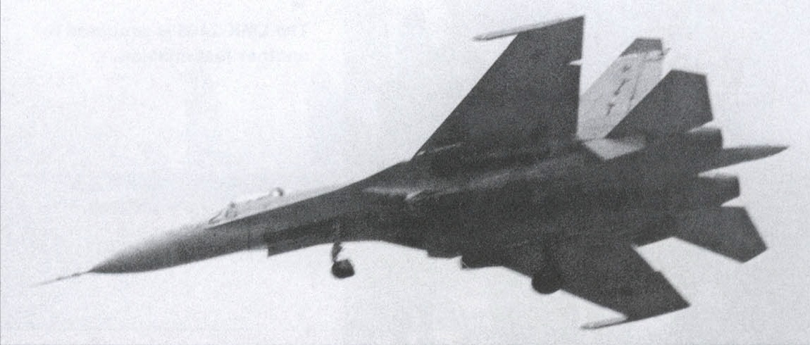

El Su-27 LL-UV(KS) en vuelo. Estaba impulsado por un motor dotado de toberas empuje vectorial en la gondola derecha . En comparación con un Su-27 normal elSu-27 LL-UV(KS) demostró mejor maniobrabilidad y mayor control a bajas velocidades, por lo que se decidió desarrollar una versión de producción del motor con empuje vectorial, cuyas toberas vectoriales fueran incorporadas al sistema de control del Su-27
El Su-27 LL-UV (PS) (Ploskoye- Soplo _ Tobera Chata) que voló en 1990, era un Su-27UB dotado de una tobera vectorial rectangular en la góndola motriz izquierda. Se logró disminuir la marca radar e infrarroja, pero se aumentó el peso y se perdió entre un 14 y un 17% de potencia.
Siempre pensé que esta tobera estaba destinada al AL-41 del caza de 5ta generación MiG 1.42, pero por lo que leí recientemente parece que estaba destinada al bombardero medio furtivo Sukhoi T-60S/Izdeliye 54.

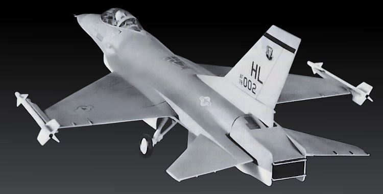

Un F-16 con toberas vectoriales planas 2D. No se si es algún proyecto de prototipo para ensayarlas con miras al F-22 o solo una maqueta armada por algún maquetista ducho con imaginación
muy estética no se ve..

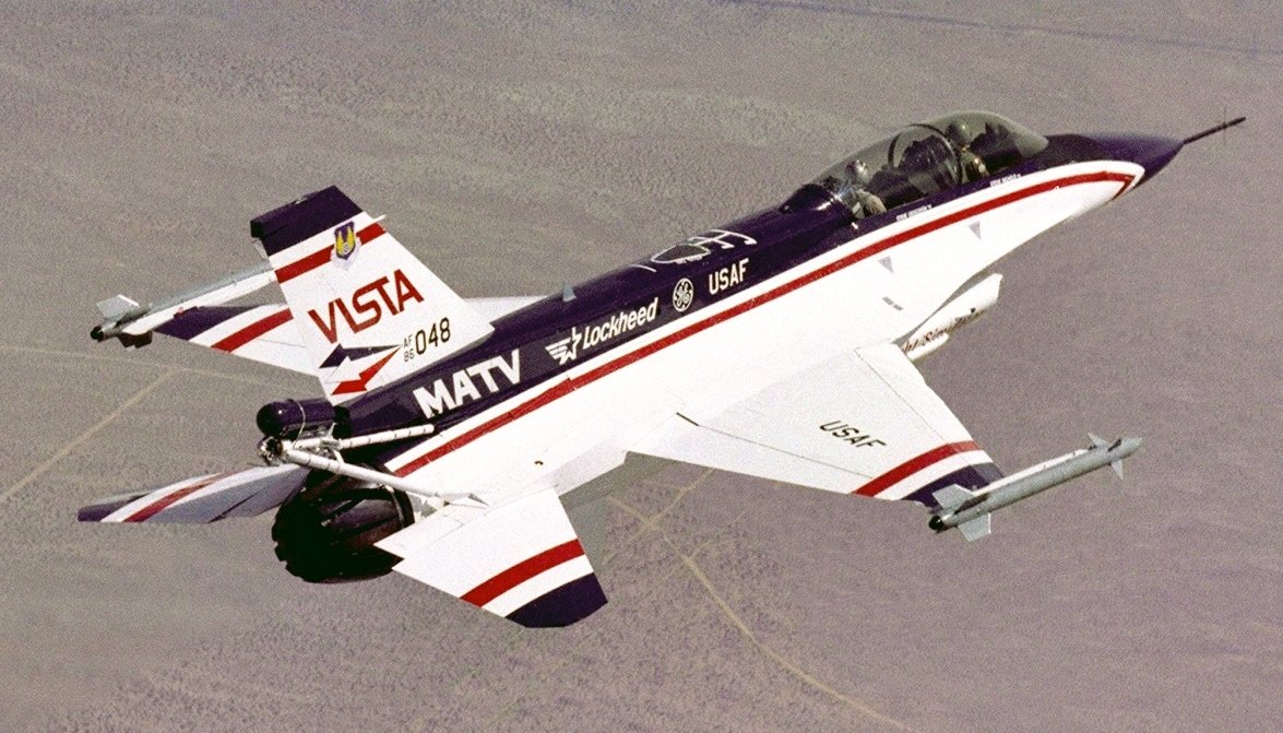

no se probó una tobera 3D en un F-16? tengo la idea de haber visto algo similar a las del X-31
No, se ensayo un sistema de paletas divergentes a la salida de la tobera del motor
tenés razón!
linda foto la de los 3 VISTA! el F18 con las mismas "paletas" del X-31. y de donde , creo, es el recorte de la imagen que pusistes.
Edito: viendo esa foto me sorprende de lo pequeño que era el X-31 comparado con el F-16 y , principalmente, F18!
