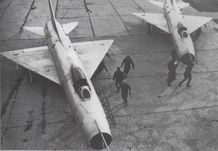

El Sukhoi U-43-2, segundo prototipo del biplaza de entrenamiento y conversión operativa Su-9U.

Un piloto de la IA-PVO posando frente a su interceptor Su-9 equipado con misiles aire-aire RS-2-US.

Esta vista lateral del Su-11 Nro 10, armado con misiles R-8MT, permite observar las diferencias con el Su-9, de la fotografía superior.
