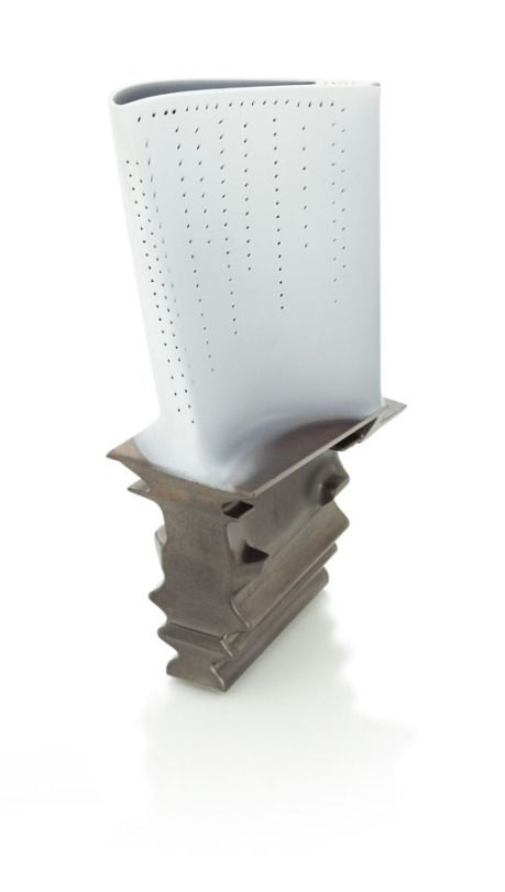

Una hoja o aspa de turbina de alta presión (HPT) de un motor a reacción GE.
La capa plateada es el revestimiento de barrera térmica. Está unido a la hoja por una fina capa de aluminuro de platino...
Crédito de la imagen: GE Aviation
