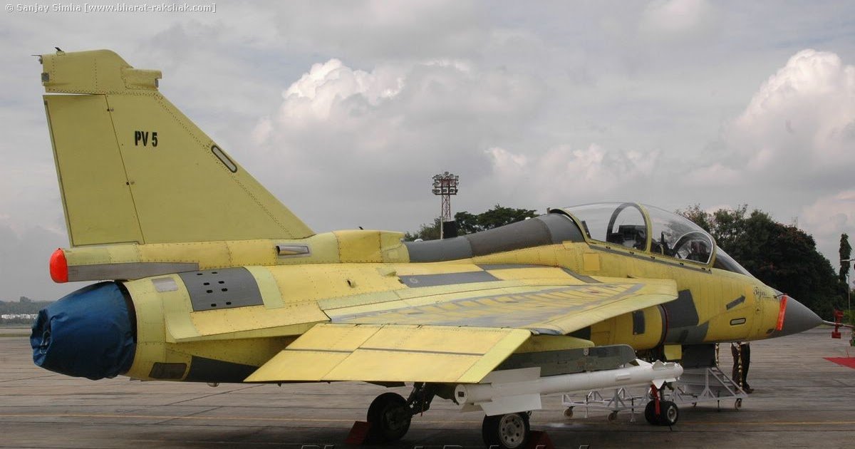

Prototipo de HAL Tejas LCA MK1A con RD-33MK :eek:
Si es repetida, avisen y borro
Estimado, no tiene lugar para meter el RD-33 MK porque tiene la caja arriba y hay que rediseñar todo el avión.
Además ese es un F-404 por la tobera...
GE F-404 (caja abajo)
Klimov RD-33MK (caja arriba)
Tiene mas información de la foto..?
Nunca uso klimov,desde el prototipo lleva los 404.
El rd93mk tiene la caja arriba,el 33 no
Variante del RD-33MK con la caja ajoba...
Cito: RD-33MK variant with the bottom gear placement and a thrust vectoring nozzle (RD-133). Can be upgraded up to 10 t (98 kN) thrust in near future without changing the engine core. The Russian obligation to not sell TVN for China can be obtained, so the advantage of Tejas mk.2 engine (if chosen) can be visible and persuasive for public. The KLIVT all aspect TVN can be especially worth for the carrier based Tejas' variant now actively developed by HAL. The 8.3 t RD-33 ser.3 variant of the engine is already licensioned and ToTed in India, so only a minimal addition will be needed for RD-33MK production in India.
Roland55
me gano @me262 de mano, pero ese ejemplar no tiene el RD-33
Primero que todo, es PV-5 (Prototype Vehicle 5 o también conocido como KH-T2009) es el anteúltimo prototipo de los biplazas. Y ese motor claramente no es el RD, primero por que hasta ahora no existe testbed sobre el airframe del tejas, y después por que se ve la salida de aire caliente que tienen todos los tejas con 404 bajo el timón de cola.
Me llama la atencion la toma de aire en la base del timon de cola, pero bueno...
