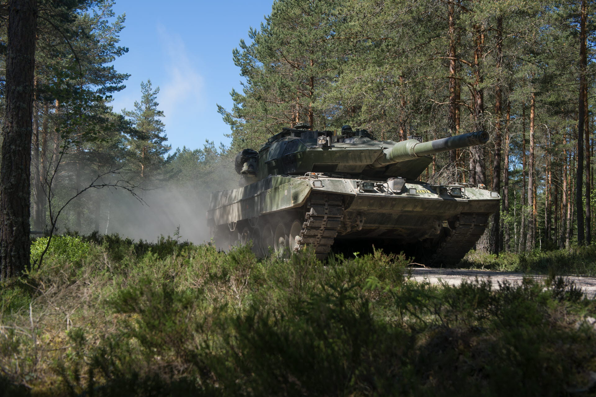

En mi caso es al revés, el camo desértico no me atrae. Prefiero el europeo, los bosques, y mientras más "sucios" mejor.
Aunque la "libertad" debe bañarse de vez en cuando.
