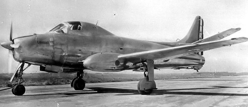

La Oficina de Diseño de Breguet en Toulouse llevó a cabo el estudio de un dispositivo correspondiente a este programa, del cual se encargaron dos prototipos el 23 de abril de 1948. Dos enmiendas, fechadas en julio del mismo año, especificaron varios requisitos del programa, incluyendo:
-La posibilidad de despegue asistido (cohetes JATO);
-Una autonomía de 4 horas de vuelo a nivel del agua, a velocidades entre 300 y 400 km/h, o una hora a 700 km/h ya 6.000 m, con ½ hora de espera a 1.000 m, en ambos casos;
-Una velocidad de aterrizaje inferior a 155 km/h;
-La instalación de protección de cabina.
El programa preveía el transporte y la guía remota de vehículos especiales "aire-mar". Esto resultó en la necesidad de una estación de tripulación de lado a lado y un dosel de alta visibilidad, y el piloto tenía que estar acompañado por el teleguía.
La vía excepcionalmente ancha del tren de aterrizaje (7,50 m) también fue impuesta por la necesidad de transportar cargas externas voluminosas debajo del fuselaje.
Dado el rendimiento contradictorio del programa, Breguet adoptó la fórmula mixta turbohélice/turborreactor para su Br. la potencia necesaria para un despegue corto y una alta velocidad de ataque. En particular, se esperaba una velocidad máxima comparable a la de los aviones de combate de la misma época (más de 800 km/h).
El "Mamba" l del Br. 960-01 resultó ser insuficiente para permitir que la aeronave navegara a plena carga, motor apagado. Este inconveniente había desaparecido con el Mamba III del segundo prototipo. Los Vultur demostraron, durante las pruebas oficiales realizadas en 1952-1953, que cumplían todas las cláusulas del programa: alcanzaban velocidades del orden de los 850 km/h (límite M.: 0,76), mientras que podían navegar económicamente utilizando el turbohélice solo, a unos 400 km/h durante 3½ o 4 horas. Las cualidades de vuelo lento parecían bastante comparables a las de los dispositivos aerotransportados contemporáneos. El calado (150 km/h para un peso de 7.800 kg, 167 km/h a 9725 kg) fue franco, pero apenas precedido por claras señales de advertencia. Las pruebas de aterrizaje se llevaron a cabo con éxito en Farnborough, Inglaterra, de febrero a abril de 1953.

El fuselaje de sección elíptica era de construcción monocasco clásico. Contenía, de proa a popa, el turbohélice y el tren de morro retraído, los camarotes de la tripulación de dos asientos uno al lado del otro y varias bahías de armamento (una para boyas y marcadores, una para un lanzacohetes automático MATRA), el tanque de combustible principal (tanque protegido de 1100 litros), finalmente el reactor, sus manguitos de suministro de aire y accesorios varios.
Los aerofrenos consistían en dos paneles accionados hidráulicamente a los lados del fuselaje, en la parte trasera.
En el momento de la orden oficial (abril de 1948) el proyecto tenía un empenaje de doble deriva. Luego se adoptó un empenaje clásico de una sola deriva, que también presentaba una flecha moderada, pero un diedro pronunciado. El tren de aterrizaje incluía dos ruedas principales y una plataforma rodante. El avión tenía un tren de aterrizaje. La estructura de las alas y el tren de aterrizaje principal se habían hecho capaces de soportar los esfuerzos provocados por la posible parada en las barreras del portaaviones.
Los motores seleccionados fueron:
Al frente, un turbohélice Armstrong-Siddeley Mamba ASMa l de 980 caballos, propulsando una hélice Rotol.
La evacuación de los gases se efectuaba mediante una tobera que emergía bajo el fuselaje. En el segundo prototipo se montó un Mamba III, que proporcionaba 1320 caballos de fuerza en el eje. Se instaló un enfriador de aceite debajo de este motor delantero. Se habían considerado otros modelos de turbinas de hélice como alternativas: Rolls-Royce "Dart" o SNECMA TB 1000. Los dos prototipos solo volaron con "Mamba".
En la parte trasera un Rolls-Royce (Hispano-Suiza) Nene 101 turborreactor de 2200 kgp, luego en el n°2 un Nene 104 de 2270 kgp.
El suministro de aire al motor se realizó desde tomas de aire ubicadas en el borde de ataque de las alas. Todos los tanques de combustible (fuselaje, alas exteriores y globos de punta de ala) podían alimentar uno o ambos motores simultáneamente. El armamento incluía, además de los lanzacohetes debajo de las alaa y fuselaje ya mencionados, un punto de anclaje debajo del fuselaje para un 1.000 Ibs de bombas. No se había previsto armamento fijo a base de cañones o ametralladoras.
