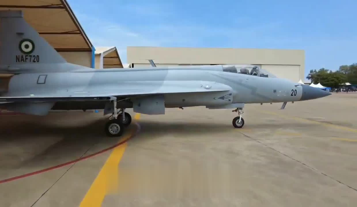

el youtuber ya asumió que no viene el mig-35 por fin lo hizo !! sin embargo las fichas están en el jf-17 según el ahora, ademas cubrió el vuelo solo de a4-ar y algo charlo ....hay info interesante entre lineas , lo demas ni lo miren mas cuando se suman unos delirantes a la charla.
Hola a todos. Dejó este video que me pareció interesante sobre el JF17 o FC1, como se prefiera. Sobre si funcionan sus sistemas o no, diría que hay que preguntarles a los chinos y/o paquistaníes es que son tan numerosos como para que no les importe perder un camarada de armas y a juzgar por los mitos si realmente sería tan barato entrenar pilotos como para convencerlos de que se suban a máquinas que no vuelan ni pueden dar esperanza alguna de supervivencia. Si los moderadores conclusionan que no corresponde este video pido disculpas a los coforistas y los admin. Y permítanme aclarar que desde lo personal no es este mi favorito, pero si mi elección en este "momento".

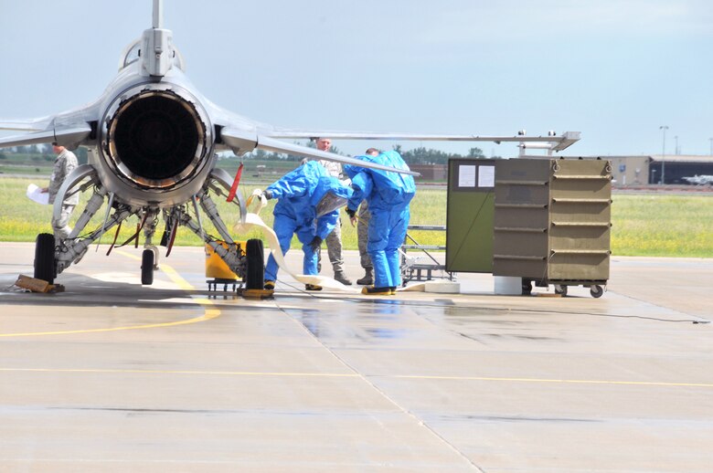

Sobre la hidracina, su alternativa verde, y la EPU del F-16:
La unidad de energía de emergencia o EPU (Emergency Power Unit) es un sistema que involucra una turbina que se pone en rotación utilizando la hidracina como combustible.
En una situación de emergencia, el piloto o un sensor que detecta en vuelo cuando un motor está funcionando por debajo de una velocidad de rotación predeterminada, puede liberar el cierre del tanque de hidracina.
Esto hace que la turbina vuelva a acelerar y reinicia la admisión del motor y, por lo tanto, permite que el piloto recupere el control.
Tanque de hidracina del F-16
Tanque de 25.4 kg de hidracina del F-16 (H-70 fuel tank), que lleva 70% de hidracina (N2H4), y 30% de agua.
EPU F-16
Hidracine response team
Video oficial de la USAF sobre los cuidados de la manipulación de la Hidracina en el F-16
