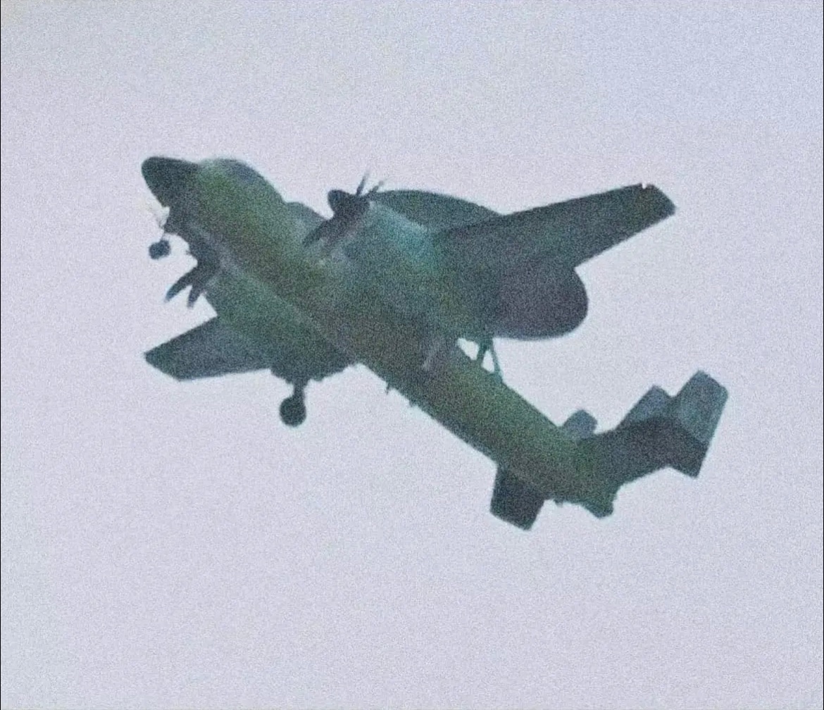

No estoy seguro si esta imagen del KJ-600 AEW ya se publicó. (Imagen vía Roy YU/FB)
F83mZOwWYAAjFys

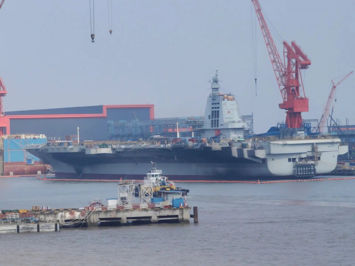

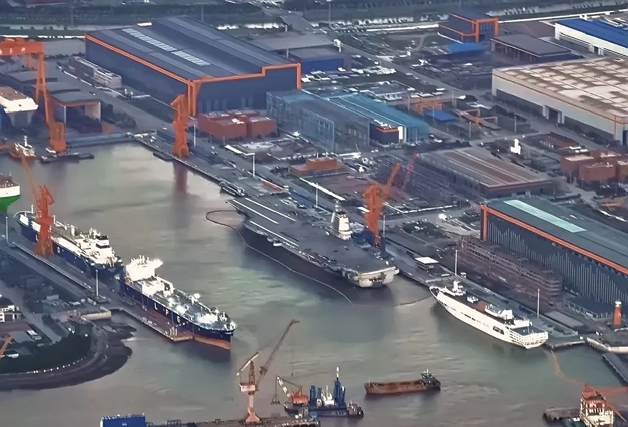

@RupprechtDeino

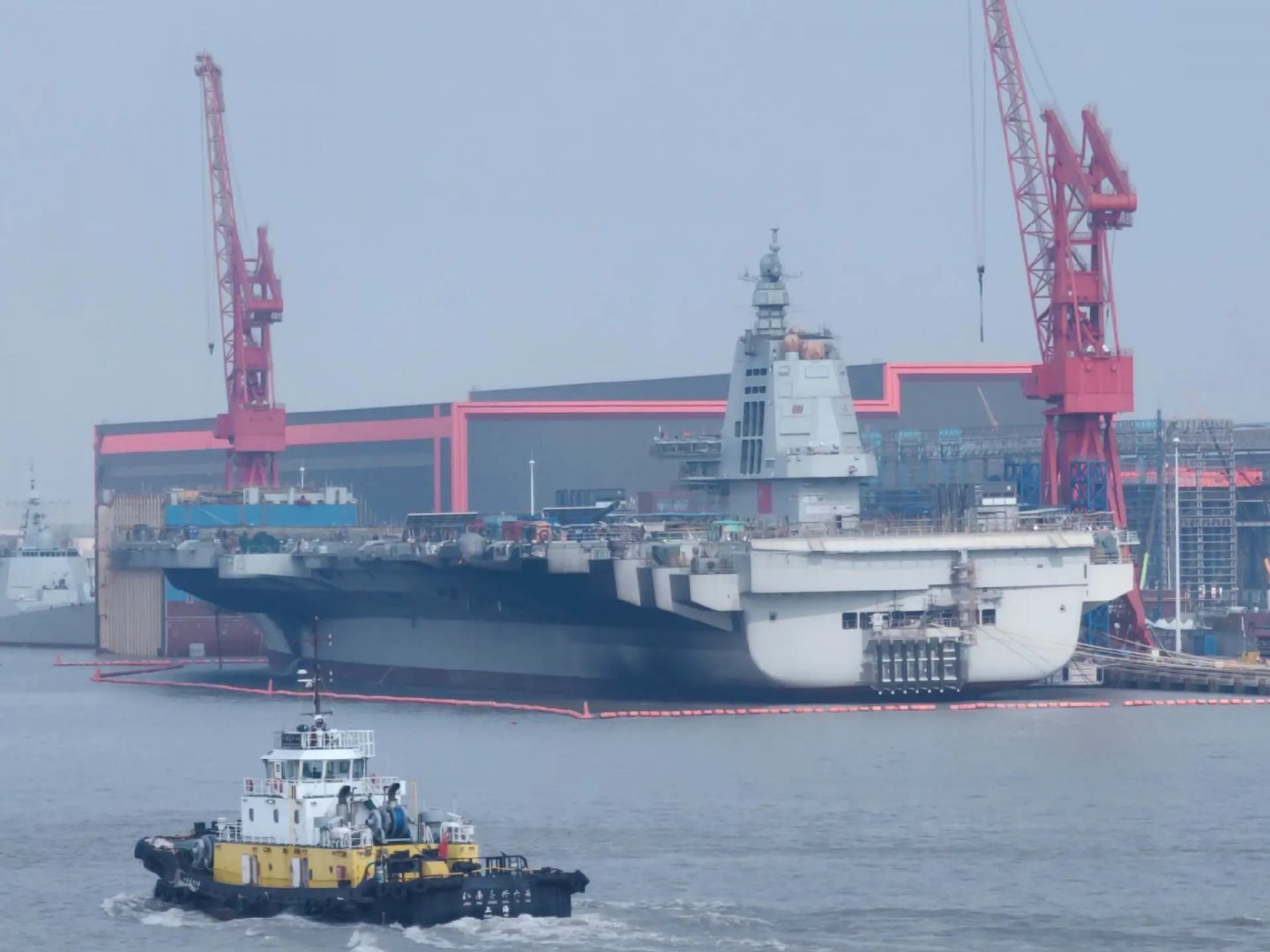

Últimas imágenes del portaaviones Tipo 003 PLANS-18 Fujian“. Publicado por @horobeyo
F8e0HXOW4AAlFmz
F8e0HXHW4AAz0CK
F8e5-FMbIAAbcoG

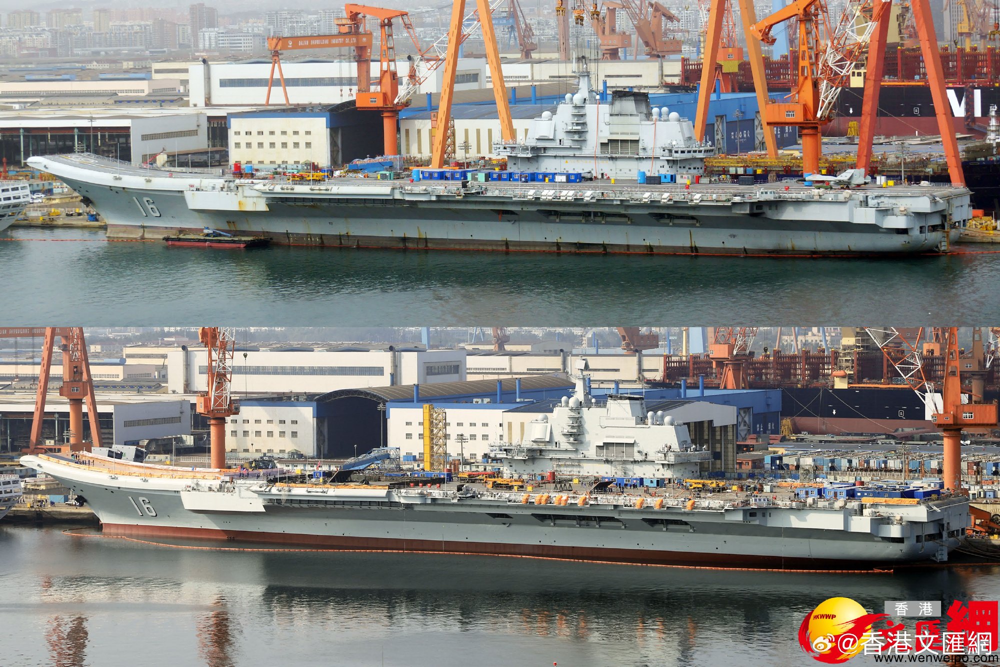

El portaaviones 16 "Liaoning", antes y después de su parada intermedia que duró aproximadamente 7 meses.
East Pendulum
@HenriKenhmann
cuando hablan de la aparente incapacidad y retraso de la industria de defensa de China con respecto a occidente... tendrían que mirar un poco estas imágenes y los post de este hilo y otros para que se den cuenta cuan equivocados están al mirar a China con una visión que atrasa 20 o 30 años.

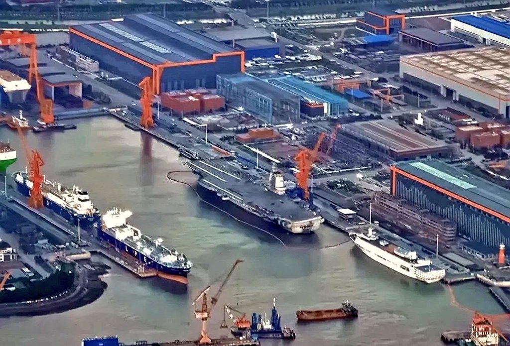

Y comparable a la imagen más reciente que muestra el LHD Tipo 075 nro 4, aquí hay una actualización clara similar sobre el PLANS-18 "Fujian".
(Imagen vía @谈笑看世间2023 de Weibo)
Finalmente, una actualización clara tomada el 30 de octubre sobre el cuarto LHD Tipo 075 actualmente en construcción en el astillero Hudong-Zhonghua en Shanghai.
