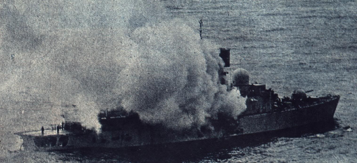

Algunas fotos de babor!
Creo que esta es la mas clara.
cualquiera diría que solo fue un incendio.
saludos
Hattusil
