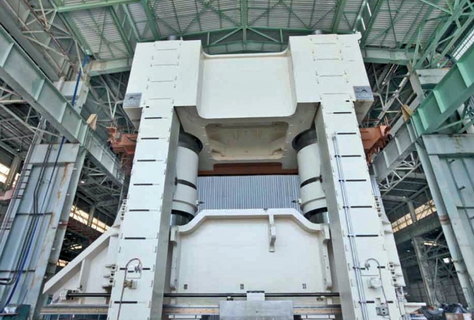

Esto exemplo es de una prensa utilizado en metalurgia para el processo de forjamento de piezas a quente.
Las prensas en un astillero son para el dobramento de chapas a frio.
Seguro, la prensa de Domec Garcia debe ter sido fabricada por Shuler Group.
Como matiz, la prensa utilizada en el PROSUB, fue fabricada en Brasil por Prensas Shuler, esta instalada en NUCLEP (pero es propriedade de la Marinha) y tiene capacidad para 80.000 kN
Acá .
Las prensas no se miden en PSI. Eso es para prensas chicas o de habla inglesa. En todo el mundo se miden por capacidad de toneladas de prensada.
Las prensas de metalurgia se miden en toneladas, hoy Rusia y China dominan el mercado con las más grandes del mundo. USA se quedó atrás y solo tienen 2 fabricadas de 50.000 tn en los 50/60s.
Con una de ellas fabrican todos los núcleos de aluminio forjado del fuselaje del F-35.
600 tn para una prensa de chapa naval es normal.
Hola Argentvs,
Sin duda, el estimado colega y Koinorr tienen razón.
Gracias por la corrección de la unidad de medida para prensas hidráulicas.
Creo que estaba pensando en las presiones a las que estaban sometidos los cascos resistentes de los submarinos y cometí un error al informar a Psi.
Y, sin duda, como informa el estimado colega, las prensas hidráulicas navales de 600 toneladas son normales.
De hecho, Tandanor afirma tener prensas hidráulicas de 2.700 toneladas.
Depende siempre de la finalidad y del tratamiento de las chapas de acero y su espesura.
Lo que los diferenciará es la capacidad de "doblar" chapas de acero especiales, ahora expresadas en KN. kilonewton ,(1 kN es igual a 1000 N, o 100 kgf (quilograma-fuerza) ,apenas aproximadas pois são conceitos diferentes.
Como una curiosidad, A Prensa hidráulica do Prosub- Programa de submarinos do Brasil, tiene una capacidad de 80.000 KN.
Basicamente pode configurar chapas de aço especiales de más de 100 mm de espesor ( basicamente para el submarino nuclear "Alvaro Alberto" e foi construida e desenvolvida no Brasil em associação de tecnicos da Marinha do Brasil e Prensas Schuler do Brasil.
Novamente agradeço a correção .
Um grande abraço aos colegas.
