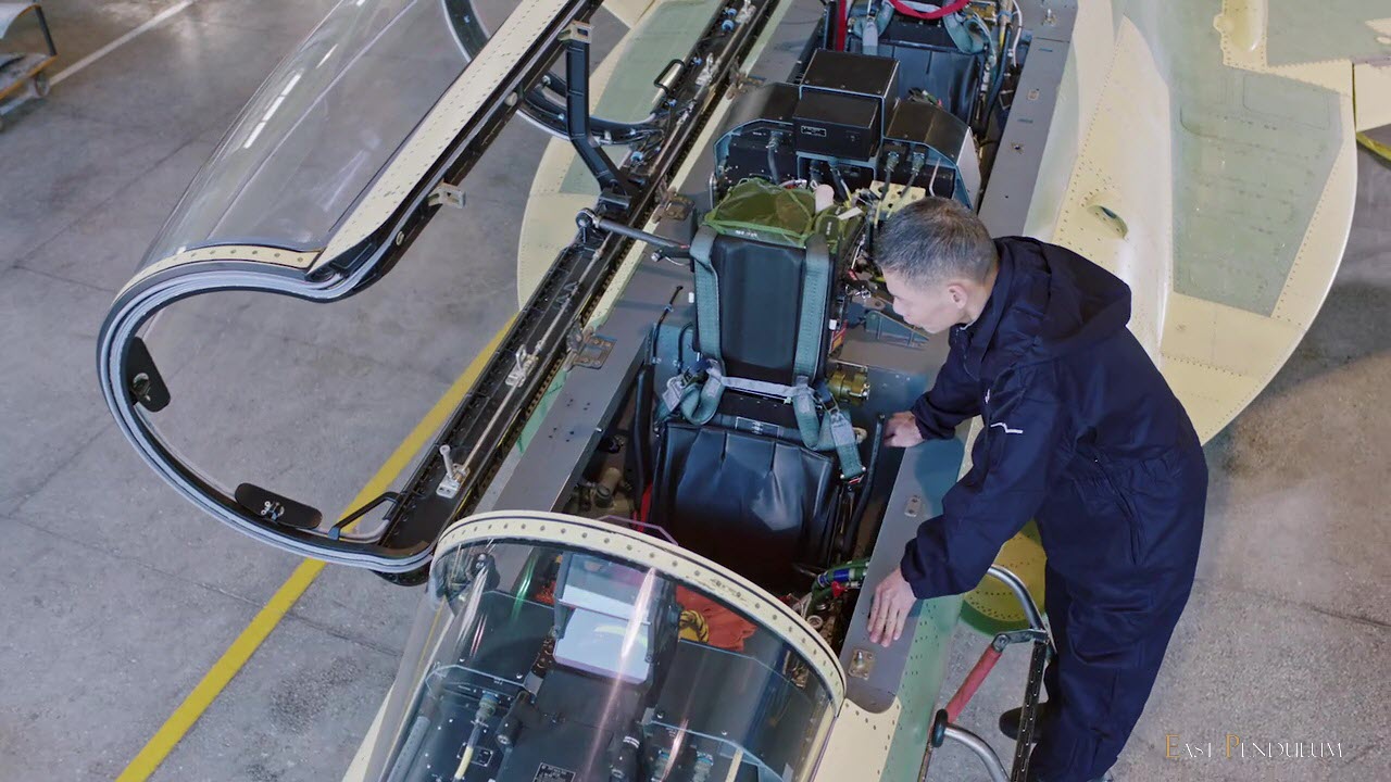

Y finalmente las bisagras...nos burlamos de las "bisagras portoneras" a primera vista y bueno...ahi hay algo que no cierra bien.
El modelo presentado por china en 2018 dispone de 5 bisagras (la foto que puso Me262), pero el de serie pakistaní tiene 3...

Bueno, el refuerzo "rustico" de las alas es algo que los chinos no le han puesto a sus FC-1
Ahora, Bisagras de dudosa procedencia, el chino tiene 5, el paki 3...
Parece tonto, pero hasta el cambio de algo tan simple requiere mucho tiempo de pruebas y ensayos, cosa que los aviones chinos ya tenían.

dato curioso, esos son los FC-1B con 5 Bisagras y a su lado tiene los aviones que se iban para Myanmar, los Bipla de Myanmar tienen 3... Incluso, al día de hoy la PAF tiene 2 bipla con 5 y todos los demás con 3..
Tal vez diga que "nos gusta buscarle el drama a las cosas", pero cuando hay una diferencia notable como esta, a muchos se les generan dudas, principalmente a los hombres que tienen que confiarle la vida al aparato.

Usualmente se tarda mucho en certificar un cambio en una aeronave, incluso cuando es algo tan simple como la reducción de bisagras que sostienen la cabina. Como se comporta durante las eyecciones, como se comporta cuando el avión rompe la barrera del sonido, etc. Hasta ahora los 2 aviones que hicieron esas pruebas son los fabricados por los chinos...de lo contrario habría un FC-1B con las mismas características que la de los JF-17B pakistaníes.
Ahora, no tienen las mismas bisagras ?
Arriba el modelo con 5, abajo con 3. Son las mismas...
Agrego:
Durante el testeo de eyección la cabina usada tenia 5, no 3...
