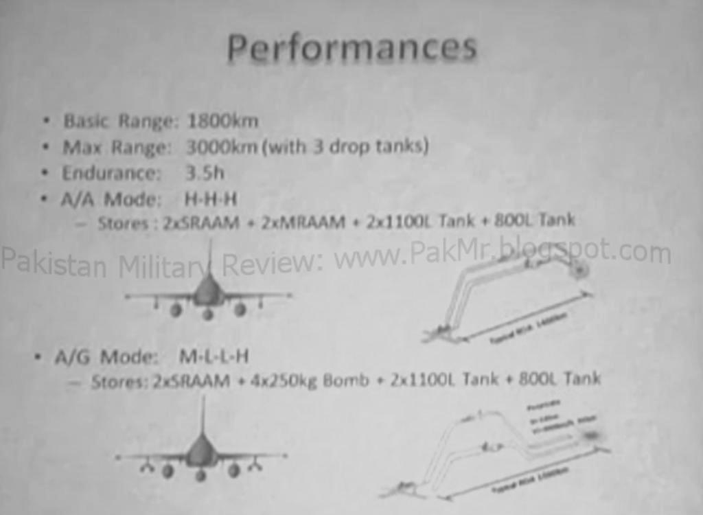

no son 2300kg, son 5300kg con los 3 tanques, el MIG-29 teniendo 2 motores, no 1, del mismo motor, tiene 4400KG, y así y todo el JF-17 es 3.500KG mas liviano con los 3 tanques que el MIG-29 cargado de combustible interno.
El ferry para el MIG-29 con combustible interno es 1500km, el ferry para el JF-17 3000km con 3 tanques, viendo el numero del MIG-29 me parece creíble si considero que debe gastar casi el doble de combustible por llevar 2 motores.
Desconozco como se gasta el combustible con 2 motores en vez de 1 asi que nose...
pero me estas comparando en condiciones distintas!
el alcance con combustible interno de ambos... .cual es? (en condicion limpia y solo con el combustible interno)
el alcance con 2 depositos de combustible y sin armas cual es?
y con 3 tanques en ambos casos?
y que alcance con 3 tanques y carga militar completa?
esos son los datos que interesan... si llegamos a la conclusion que ambos tienen los mismos alcances.. el jf-17 sigue siendo deficiente pq a igual alcance carga menos armas... o lo que es lo mismo... ponele 3 tanques a los 2 aviones y al mig todavia le podes poner armas... y al jf-17 no ( o casi nada).
Es lo que no encuentro, el alcance en vacio...
Pero el tema no era ver si era verdad los alcances publicados del JF-17?
jf-17%20THUNDER%20FIGHTER%20JET%20PAKISTAN%20paf%20People's%20Liberation%20Army%20Air%20Force%20PLAAF%20Pakistan%20Aeronautical%20Complex%20Kamra%20Specification%20OFFICIAL%20PRESENTATION%20(5).jpg
Agárralo con 4 pinzas xq el modo A/G se pasa por +/- 400kg la carga máxima al despegar :p a nose que el de 800 lo llenen por la mitad, pero para eso ni lo pondría.
1800km el alcance en limpio, el del MIG-29 es 1500km en limpio, y son 15.500kg del MIG-29 vs los 8.800kg del JF-17, siendo que el MIG-29 lleva 100kg menos de combustible interno por motor que el JF-17.
Parece creíble. El consumo de combustible 2 motores es el doble o no que tener 1 solo?

Sobre las laminas, los números no me parecen que encajen, particularmente el hecho de que un avión con un motor menos potente pero con un mayor consumo de combustible como lo es el Klimov, prácticamente duplique en alcance al Gripen cuando a según, la diferencia en capacidad de combustible es de solo 30kg.

No lo duplica, el ferry del Gripen C es 3200km el de JF-17 3000km, hay algunos datos erróneos ahi.
Fíjate la comparación que mande del MIG-29 que tiene 2 motores iguales, si se gasta el doble de combustible +/- al tener 2 motores y no 1 los números cierran.
El radio de combate puede variar por mil peros, si tiene 3200km de ferry, el radio de combate de 800km debe ser bien cargado o están considerando un tiempo en estación o algo... el radio de combate de 1300km del JF-17 es con los 3 tanques, 2 SD-10 y 2 PL-5E... creo que consideran ir, disparar y volver, con un extra mínimo...
Yo digo, comparado al MIG-29, que pesa bastante mas desde el vamos, tiene 2 motores y 4400KG de combustible interno, serian unos 2200kg por motor, y le da 1500km de ferry, el JF-17 tiene 1 motor y 2300kg de combustible interno, y pesa casi 7000kg menos que el MIG-29 en la misma condición, el alcance anunciado en limpio es 1800km, otros dicen que es 2000km... lo que se extiende a +3000km con los 3 tanques externos xq le da 3000kg mas de combustible, considerando el peso y drag, tan loco parece? ami me parece que el numero cierra +/- en donde SI hacen trampa es con el peso máximo al despegar, con los 3 tanques le queda 600kg nomas! se queda corto en almenos otros 600kg para poder usar por completo las carga máxima de los pilones libres.
Van a tener que mejorar eso si quieren agregarle otros 2 pilones como se supone que van a hacer.
Igual es probable que en las misiones de ataque no lleve el tanque ventral, sino que lleve un pod ahi... ahi si le darían bien los pesos...
exacto! a eso me referia.... a pesos similares y consumos claramente distintos... es imposible que un JF-17 tenga 1300km de alcance contra 800km solo con 30kg mas de combustible..... simplemente no dan los numeros!.. ni siquiera si el consumo del klimov fuera mejor que el del f-404 (que claramente no lo es)

la diferencia es de 3200 a 3000, y es afectada por muchas cosas, no es solo el motor y el combustible. En el Gripen es ridículo que me pongan 3200 de ferry y 800 de radio de combate que es 1/4 del ferry, donde no cierran los números es en el gripen, o hay que ver en que condiciones son esos 800km... En el JF-17 las condiciones dadas entre el Ferry al Radio de combate, son 600kg de diferencia...
