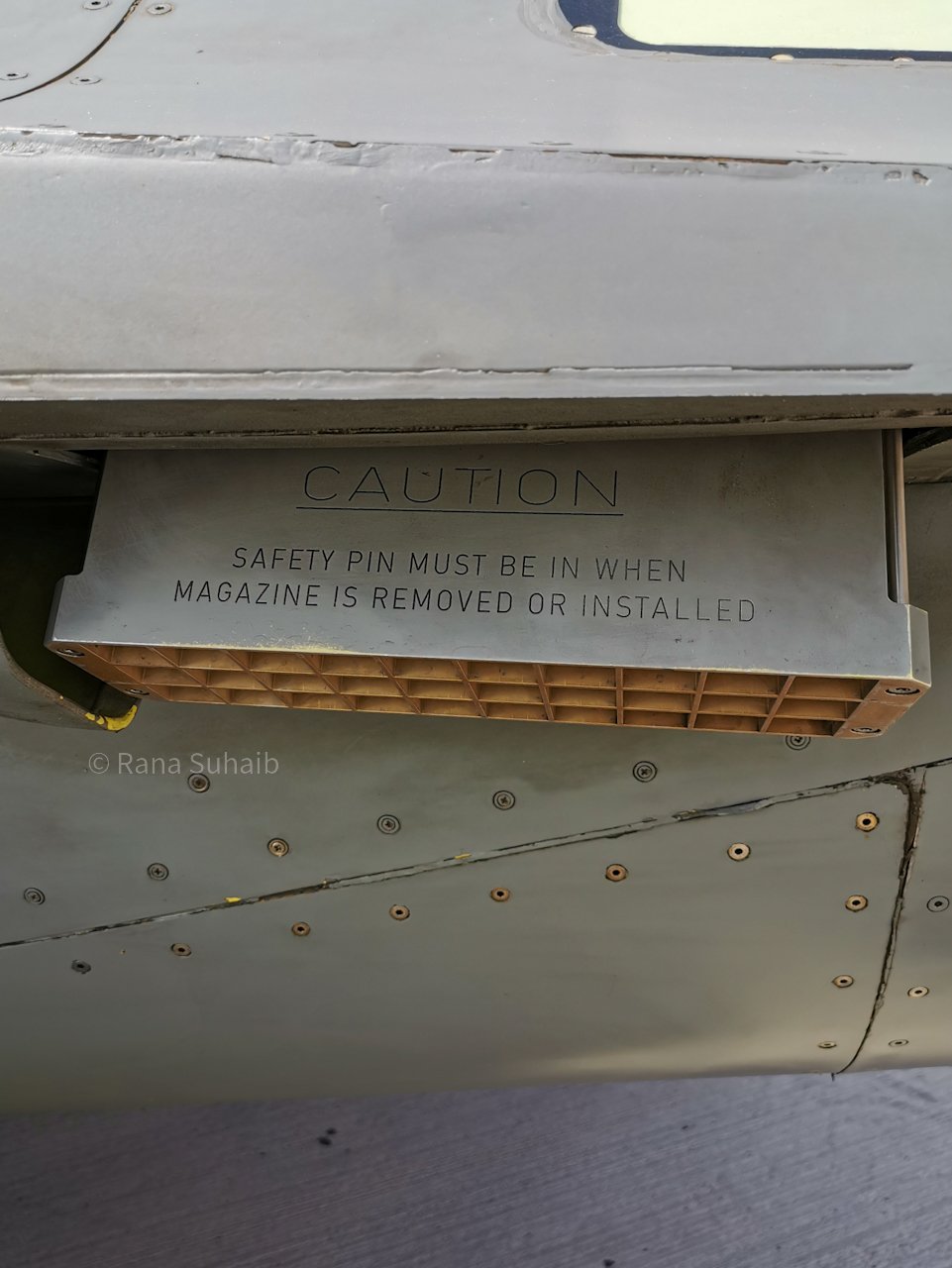

Vean el detalle de los tornillos de la cola.......... son de aviación? De entrada hay dos tipos de tornillos de estrella y de los normalitos...... Muy muy básica la construcción.
Ahora se vén los tornillos?. Los compran en la ferreteria? Y ni hablemos de los otros y su colocación sobre la chapa.
Mantener la misma distancia entre tornillos y en una misma linea ni ahí?
No se puede ser tan chapucero, realmente. No debe haber dos F17 iguales, cuando salen de la fábrica. Después deciamos que el Pucará era artesanal.

Estimado amigo, la respuesta es sencilla, se llama CALIDAD.
Hay diferentes procesos de calidad que determinan resultados diferentes, conforme a los estándares de construcción y requerimientos del fabricante.
En definitiva las cosas se pueden hacer mas o menos, bien, o de excelencia.
Cómo trabaja una empresa del sector, con procesos estandarizados de calidad, para que todos sus productos sean exactamente iguales...?

LA mano de obra en este caso y no las herramientas hacen la diferencia, cuanto dijeron que tardaron en hacerlos?

Los "tornillos " que se ven en el plano vertical de la cola son del tipo "Turnlock- Camloc" son especiales para remover piezas de manera muy sencilla y darte una rapida entrada de inspeccion.
El echo de que no queden "planchados" a la superficie habla sobre la falta de un paso previo , una vez echo el agujero se tiene que utilizar una herramienta con un angulo de 100º que te realiza el cono para el tornillo y te deja el espacio para que la cabeza del mismo quede a la misma altura que la plancha de aluminio.
Se ahorran tiempo al saltar ese paso ,pero suman drag y vibraciones.
images
El resto de los tornillos son del tipo "southco"
Basicamente la cola del avion puede ser inspeccionada por completo o todo su recubrimiento sacado en un par de horas y vuelto a colocar en lugar.
Pero como dije anteriormente , al estar tan expuestos el avion sufre de drag y vibraciones a ciertas velocidades o angulos.

Detalles de terminaciones......... de un F16 de casi 40 años..... con uno que recien sale de fábrica.
Derru, 13-146 es uno de los últimos JF-17 Block 1 en salir de la linea, los post de ese estilo (que pienso poner no solo de la tutuca, si no también de otros aviones) son mas para ver una imagen bien al detalle (en este caso la cola, antena VHF, luz, etc.). Mi punto no pasa por criticarlo, si no por verlo en buena definición.

Roland, no importa si es el primero o el último. El punto es que la calidad constructiva, no va a tener un gran salto entre un block y el otro. Eso lleva décadas pulir y siempre que tengan la intención.
Sobre tú intención al subir la foto. Es que usé tú foto, para marcar un punto que siempre les vengo viendo a éste tipo de aviones. Duele saber que teniendo Fadea mejores terminaciones aeronáuticas nunca pudo pegar un salto a algo más potente.......... pero todos sabemos las razones.
Si espectacular la explicación, pero se ven de ésta otra clase de tornillos también.....

Como que por esa parte del mundo mucho no se esmeran, y cuando lo intentan parecen el chapista del barrio, dandole con ganas a la masilla

Estimado, es un LSP, una unidad de pruebas...
esa foto especifica es de Dubai, había 3 unidades, 2 IOC/FOC y un LSP, en lugar de tomarle fotos a las mas nuevas, fueron a buscarle los detalles al otro.
Y hay que destacar, la pintura RAM se degrada, no es nada de otro mundo
Los nuevos se van a ver bien, el chiste está en verlos después de un tiempo de uso, y el color de la pintura y la cantidad de capas también influye, los Tejas son prototipos, van a exhibiciones, es normal que estén más "ciudados" frente a un avión que está operativo en su correspondiente escuadrón y donde seguro vuela regularmente, y que parece que con suerte le dieron una capa de pintura.
Con esto no defiendo al JF 17, es lo que es, un caza de segunda linea, economico, no vas a pretender una terminacion de un avion que sale el doble, ademas que su propio origen (evolucion del mig 21) hace que su diseño e ingenieria sea tosco, asi y todo hay mas de un centenar volando en la PAF con vista de incorporar mas, asi que tan malo no le ha salido, y hablamos de una FA que opera casi 400 cazas
