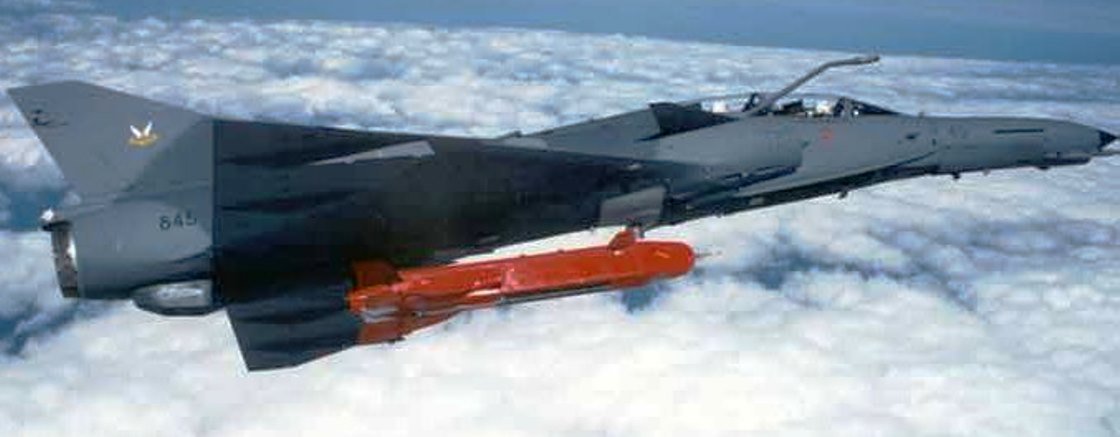

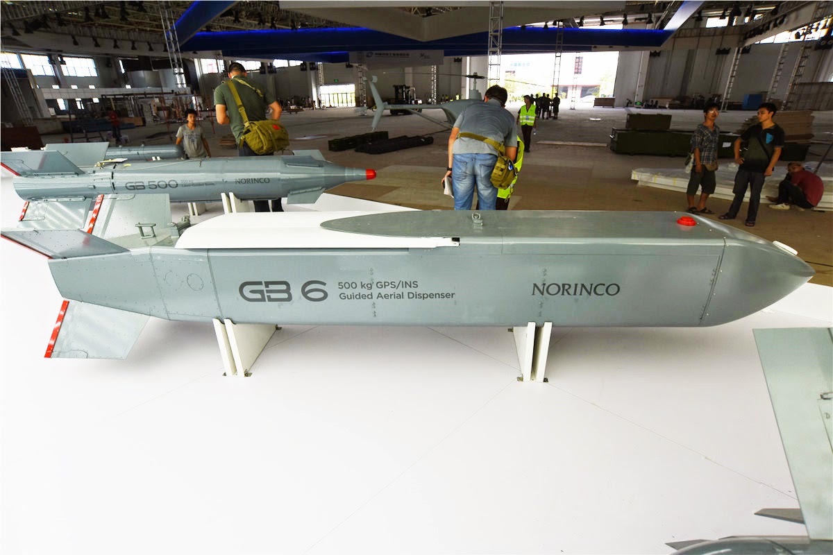

raad no está disponible para exportación. gb6 chino, mupsow South African son opciones.
el GB6 chino tengo entendido que es un dispensador de municiones alado, sin motor.
y el Mupsow Sudafricano está integrado en el JF-17?
