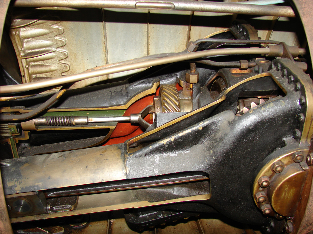

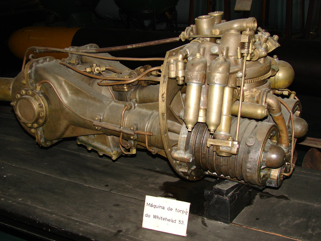

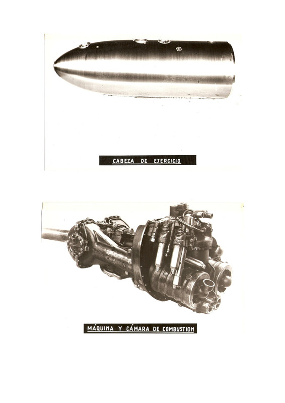

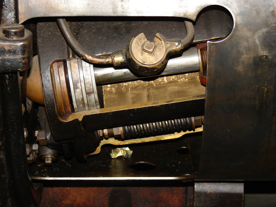

De ese torpedo hay una maquina en el Museo Naval de Tigre. A la derecha estan los dos cilindros, lado a lado. Por el corte del cilindro en la segunda foto se ve que son de doble accion, el vapor empuja alternativamente desde arriba y desde abajo del piston. En el otro extremo de los cilindros hay un cigueñal y un engranaje que desvia el movimiendo 90 grados hacia el eje de la helice.

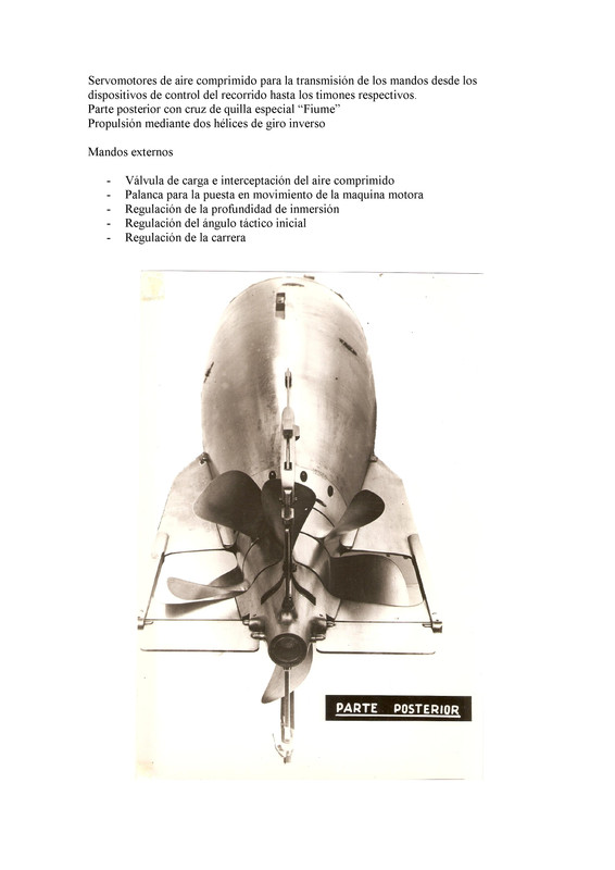

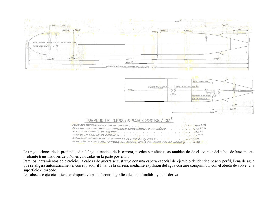

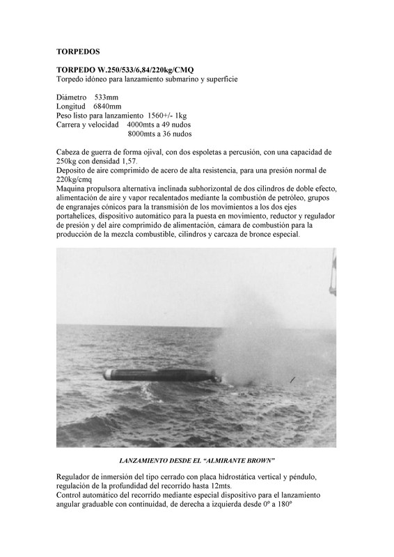

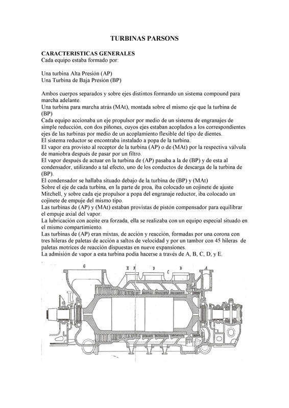

Se menciona en bibliografía extranjera a los Type W250 x 533,4/7,5 AR. 200 unidades entregadas a la Argentina. Periodo de entrega 1929-1938. Motor de 2 cilindros (ubicados horizontalmente). Velocidad: 42 nudos a 4.000 metros y 26 nudos a 12.000 metros. Denominado 'AR' para Argentina. En 1928 la ARA estipuló un contrato para adquirir 100 torpedos de 53cm, número que se dobló en 1936.

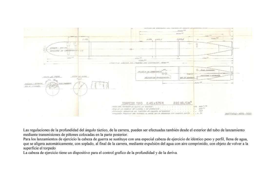

Esquema de los torpedos:
Documentación original obtenida en la "WASS Historical Archive" a partir de la investigación de B. Petrucci.
Por otro lado, esos torpedos Tipo 0,45 x 5,75 m (220 kg/cm3) ¿Tienen algún detalle histórico o técnico adicional?
La Armada no utilizo torpedos menores a 533mm a partir del Mod 1902, hasta la adquisicion del acustico Mk 43

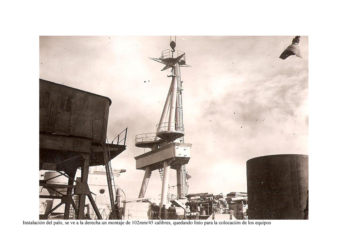

Unos datos menores:

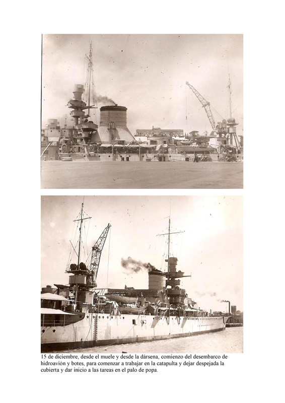

- Aeronaves: Hacia el 5 noviembre 1937 en ambos buques, en la cubierta superior se sacó la tapa del hangar, la pluma de embarque, la catapulta y los rieles de lanzamiento de aviones y el hangar se transformó en sollado (reportes del Cte. F. R. Renta y Cte. J. S. Zuloaga).
- Armamento: En 1932 se instalaron cuatro cañones de saludo de 47 milímetros en la plataforma had hoc situada en el mástil de proa (reporte del Cte. J. S. Zuloaga e Historial de Artillería del 25 de Mayo).
