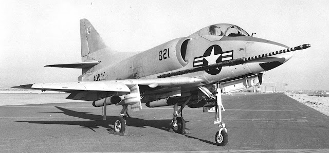

Capacidad REVO para los Skyhawk
Nuestro país fue el primer usuario de exportación del A-4 Skyhawk, el cual venía equipado con una sonda de repostaje de serie, producto de algunas ideas del mismísimo diseñador del avión -Ed Heinemann- para incrementar el radio de acción de la aeronave. Un avión pequeño implicaba un volúmen interno reducido y en consecuencia una capacidad limitada de combustible que se traducía en un acotado radio de acción y autonomía. Heinemann popuso dos acciones, la primera fue diseñar un sistema de reabastecimiento aéreo compacto tomando como base la técnica de sonda y canasta diseñado por la empresa inglesa Fligth Refuelling Ltda. y adaptarla a un depósito de combustible externo Aero-1E de 400 galones empleado por los Skyhawk. Así nacía la barquilla Douglas D-704 también conocida como “buddy store” o “buddy pack” que le permitía a un A-4 reabastecer tanto a los Skyhawk como otros modelos equipados con el sistema de sonda.
Heinemann como complemento lógico de éste sistema decidió otorgarle al Skyhawk capacidad de reabastecimiento en vuelo mediante la incorporación de una sonda o lanza de reaprovisionamiento. Así se presurizó el sistema de combustible y se instaló una pequeña lanza fija, la cual durante las pruebas no resultó ser muy práctica. En la imagen inferior se aprecia el primer modelo de sonda elegida y las prácticas realizadas con un A-1D Skyraider dotado de la nueva barquilla D-704. Skyraider.
Finalmente se decidió alargar la sonda de reaprovisionamiento para que la misma sobrepasara la proa y así facilitar el contacto con la cesta o canasta. Es a partir de la segunda serie de producción que el Skyhawk adopta ésta lanza de modo estandard conviertiéndose en una de las características distintivas del avión. En versiones posteriores la misma sería modificada para alejarla de la proa y así evitar interferir con el equipamiento electrónico allí instalado.

Como ya se mencionó la primera barquilla que se produjo fue la Douglas D-704 diseñada por el mismísimo Ed Heinemann en 1953. Muy poco tiempo después y a requerimiento de la US Navy la empresa Sargent Fletcher comenzó la producción de una barquilla de similares características y prestaciones denominada 31-300. A simple vista no hay modo de diferenciar un modelo de otro siendo la principal diferencia el tipo de cuchilla o guillotina y el modelo de cartucho pirotécnico que la acciona para el corte de la manguera ante una emergencia.
Estas barquillas cuentan en su interior con un reel o carrete para el despliegue/repliegue de la manguera en cuyo extremo se encuentra la canasta o cesta, una guillotina, bomba de combustible, bomba hidráulica y el generador o turbina RAM que proporciona toda la energía necesaria para el funcionamiento de la barquilla que cuenta con una capacidad máxima de 300 galones (1.135 litros) de combustible siendo capaz de transferir 200 galones (757 lts.) por minuto.
En el caso de un A-4 Skyhawk la cantidad de combustible a transferir -además de los 300 galones del pod- puede incrementarse utilizando el combustible del avión que oficia como cisterna hasta un máximo de 1.300 galones (4.925 litros) contabilizándose el combustible de tanques externos más el 50% del combustible interno. Sin embargo un A-4 con sólo el 50% de combustible interno tiene un radio de acción muy pequeño y la misión REVO debe planificarse con extrema precisión ya que solamente podrá transferir el combustible remanente del que consuma desde la base hasta el punto de repostaje y del necesario para regresar a la base.

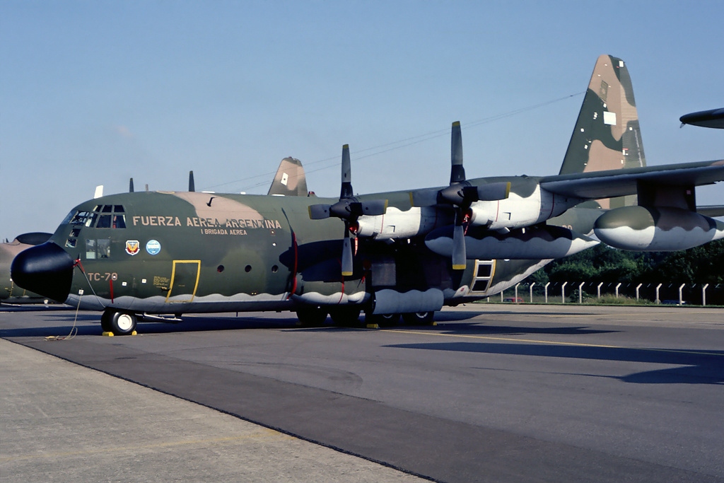

No fue hasta finales de 1977 cuando la FAA cursa el pedido a Lockheed-Martin por dos KC-130 Hércules valuados en 29,5 millones de dólares, los cuales arribarán al país en Mayo de 1979 recibiendo las matrículas TC-69 y TC-70; concretándose la primera operación REVO el 12 de Junio en oportunidad que una escuadrilla de A-4C hace por primera vez “contacto” con el KC-130H.
El equipamiento destinado al reabastecimiento aéreo de los KC-130 es el Sargent Fletcher 48000-4862 con dos barquillas subalares con sistema de despliegue FR300, cada una equipada con dos mangueras de 28,5 metros de longitud y canastas de alta velocidad MA-2 de 67 centímetros de diámetro. Estas barquillas pueden transferir 150 a 330 galones por minuto (568 a 1249 litros) pudiendo operar en el rango de velocidades entre los 195 y 250 nudos (velocidad indicada o KIAS). El combustible es transferido desde un depósito de aluminio instalado en la bodega de carga con capacidad para 10.886 kg de combustible, aunque llegado el caso también puede utilizarse parte del combustible del propio Hércules.
La llegada de éstos verdaderos “multiplicadores de fuerza” le permitieron a la FAA expandir su poder aéreo de modo significativo y a sólo tres años de su incorporación su participación durante el conflicto por Malvinas fue determinante para la concreción de muchas misiones de ataque, varias de las cuales nunca podrían haberse llevado a cabo sin el vital suministro extra de combustible que entregaban los KC-130.

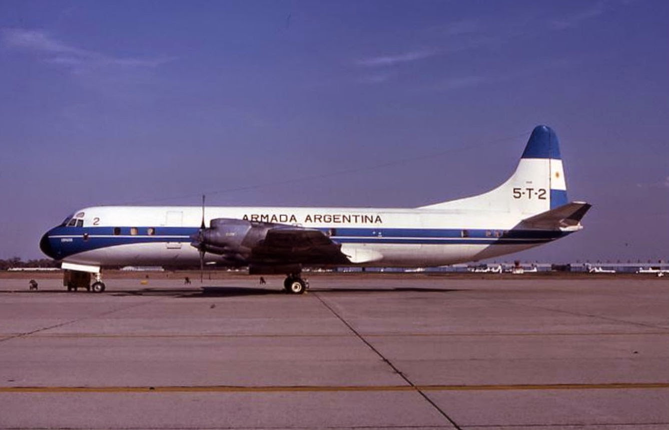

Un cisterna propio
Se eligió como plataforma uno de los L-188 Electra , el 5-T-2 y los trabajos de modificación comenzaron en Enero de 1985. En el interior de la cabina se instalaron seis depósitos de combustible con capacidad de 250 galones cada uno, o sea unos 5.678 litros en total, fueron modificados los sistemas hidráulico y eléctrico además de las respectivas bombas de transferencia. El sistema de reaprovisionamiento era un Fligth Refuelling A-12B7 Mod.3 que permitía un flujo de transferencia de 420 galones por minuto a través de una manguera de 21 metros de longitud.
Sobre el orígen o procedencia de este equipamiento hay algunas conjeturas. Inicialmente se mencionó la posibilidad que el mecanismo de bombas y mangueras de un “buddy store” fue desarmado de su barquilla e instalado en la parte trasera del fuselaje del Electra sin embargo la denominación del equipo dado a publicidad (FR A-12B7) permite sospechar de otro orígen, ya que se trata de un sistema que fue empleado por la USAF en los años 50's con los Boeing KC-97G, varios de los cuales terminaron sus días en Israel donde operaron hasta 1978.
Lo cierto es que el Electra "tanquero" no dió los resultados esperados. Sólo podía reabastecer una aeronave por vez y todo el combustible que transportaba sólo alcanzaba para abastecer a dos o tres Super Etendard como mucho. Sin embargo la Armada no bajó los brazos. Algunos años después y durante la modificación de los S-2 Tracker en Turbo Tracker se filtró una imagen que mostraba la instalación de un buddy store en el soporte alar de un Tracker. Al respecto no han trascendidos detalles, pero tras la desprogramación “forzada” tanto de los SUE como de los Tracker, seguramente el proyecto también siguió la misma suerte del Electra. Similar incógnita existe sobre las supuestas tres barquillas 31-300 recibidas de Israel y que iban a ser destinadas a los A-4E Ayit (Operación Goliat).

1°-El mayor problema de L-188 tanquero era que cuando la manguera se extendía, ésta, por efecto de la hélices, empezaba a girar como un trompo en círculos cada vez mas grandes. Esto sumado a lo vos mencionas.
2°-Lo de los S-2T no es mas que esa foto que se ve en este informe. No pasó de eso.
Ni siquiera era un proyecto oficial del COAN.
3°-Las tres barquillas made in Israel, si llegaron,junto a otras cosas, que mas tarde terminaron en la M.B

@spirit666 excelente, no sabía lo del Electra
El día que el 5-T-2 fue presentado como tanquero.*
En esta foto se observan dos cortes en el fuselaje trasero del Electra.
El de arriba, con forma rectangular, pertenece a la cámara por donde se observaba la maniobra de re abastecimiento.
El de abajo, con forma circular, es por donde salia la manguera con la cesta.
Interior de del 5-T-2 donde se observan los tanques de combustible.
* El 5-T-2 sería mas tarde convertido en patrullero, y su matrícula sería cambiada por 6-P-106.

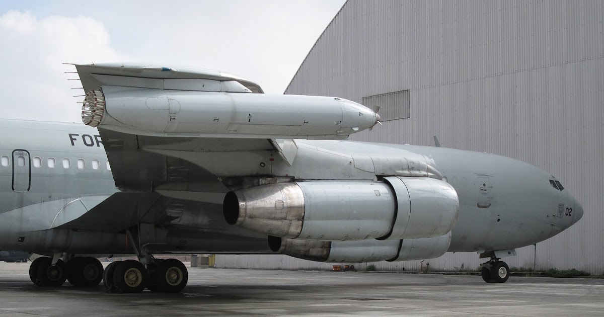

En ese momento la línea aérea Varig estaba desprogramando sus B-707, hecho que favoreció y aceleró la incorporación de las aeronaves. Se acordó la transferencia de cuatro ejemplares para su posterior modificación en Estados Unidos, pero el primer avión que debía transferirse se accidentó en Costa de Marfil cuando realizaba el último vuelo comercial para Varig. El avión en cuestión fue reemplazado por otro y fueron enviados a Boeing para su conversión.
La configuración elegida fue la de dos puntos de reabastecimiento mediante las barquillas subalares Becchcraft Modelo 1080, barquillas que difieren de las Sargent Fletcher ya que la parte inferior de la misma gira unos 39 grados hacia abajo antes de desplegar la manguera con la cesta o canasta. De este modo se garantiza una separación vertical con el receptor además de otorgar mayor estabilidad a la maniobra de aproximación y contacto. Este particular pod de Beech ya era utilizado en los B-707 de Irán y Canadá.
Aquí se aprecia el particular dispositivo de despliegue de las barquillas Beech 1080
Los B-707 recibieron todo el equipamiento complementario para las tareas de reabastecimiento, una escalera de acceso trasero e internamente recibieron distintas configuraciones. Un ejemplar se equipó con una cabina VIP para vuelos presidenciales, otro para transporte de tropa y los dos restantes para transporte. Los ejemplares fueron entregados entre 1986 y 1987 con la denominación KC-137 realizándose el primer contacto a cargo del FAB-2403 con cuatro Northro F-5 Tiger II el 2 de Diciembre de 1986.
Si bien la incorporación de éstos cuatro ejemplares sumados a los dos KC-130H parecía excesiva, Brasil se encontraba en proceso de duplicar su flota de F-5E Tiger, incorporar los AMX con capacidad REVO e incluso de dotar de dicha capacidad a su flota de Mirage MIIIEBR. A tal efecto un ejemplar (4929) recibió una sonda de los F-5 e inició un programa de pruebas de vuelo en Abril de 1992 aunque finalmente se desistió de avanzar con la idea.

Barquilla Douglas D-704
Fue el primer "buddy pack" ideado por Ed Heinemann (diseñador del A-4 Skyhawk) a partir de un depósito externo Aero-1A de 300 galones. Equipado con una manguera desplegable y canasta permitía transferir 200 galones por minuto. Salió de servicio cuando se desprogramaron los KS-3A Vicking que empleaban un pod por semiala.
