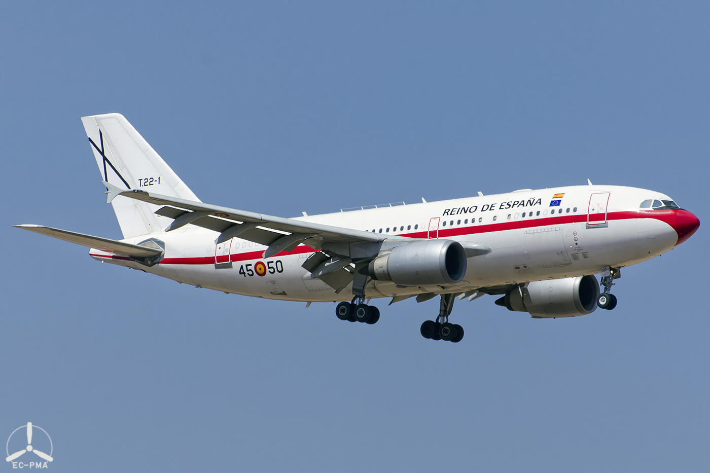

BAIRES CONTROL:Ejercito del Aire 01,identificado,mantenga 3000 directo a ARSOT,pista 11 en uso.
¡Pero el que tiene que ir a EZE es el T 04!!
