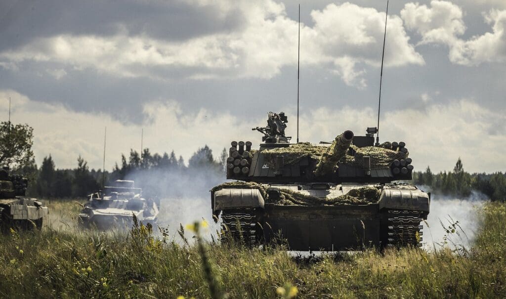

Esta nueva trasferencia de armamento polaca marcó dos hitos: acompañar la iniciativa aliada de ceder tanques de origen occidental a Ucrania, y de ser la primera vez que Polonia se desprende de sus PT-91 Twardy, variante local mejorada del T-72 soviético. Habiendo entrado en servicio en 1995, Polonia llegó a construir casi 240 unidades del PT-91 para sus fuerzas terrestres, blindados que comenzaron a ser reemplazados en las principales unidades de caballería con la llegada de los Leopard 2A4 y Leopard 2A5.

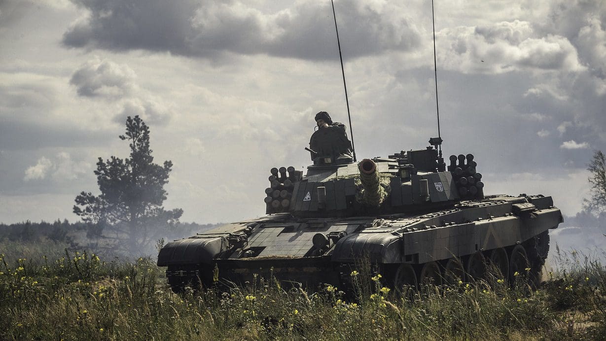

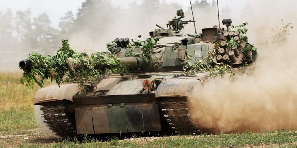

El PT-91 Twardy no solo incorporó diversas mejoras respecto a las variantes soviéticas del T-72, sino que reemplazó muchos de sus componentes críticos con proveedores locales y europeos. Entre algunos de los aspectos que destacan del tanque polaco es su protección mejorada gracias al blindaje reactivo Erawa, el cual fue desarrollado para corregir las deficiencias del sistema Kontakt-1. También se reemplazaron los componentes de sus sistema de control de tiro, recibiendo nuevos sensores, visores diurnos y termales/nocturnos (incluido para el conductor), telémetro láser, computadora balística, entre otros. Algunas fuentes indican que el Twardy también dispone del sistema de alerta láser PCO SSC-1 Obra-1.

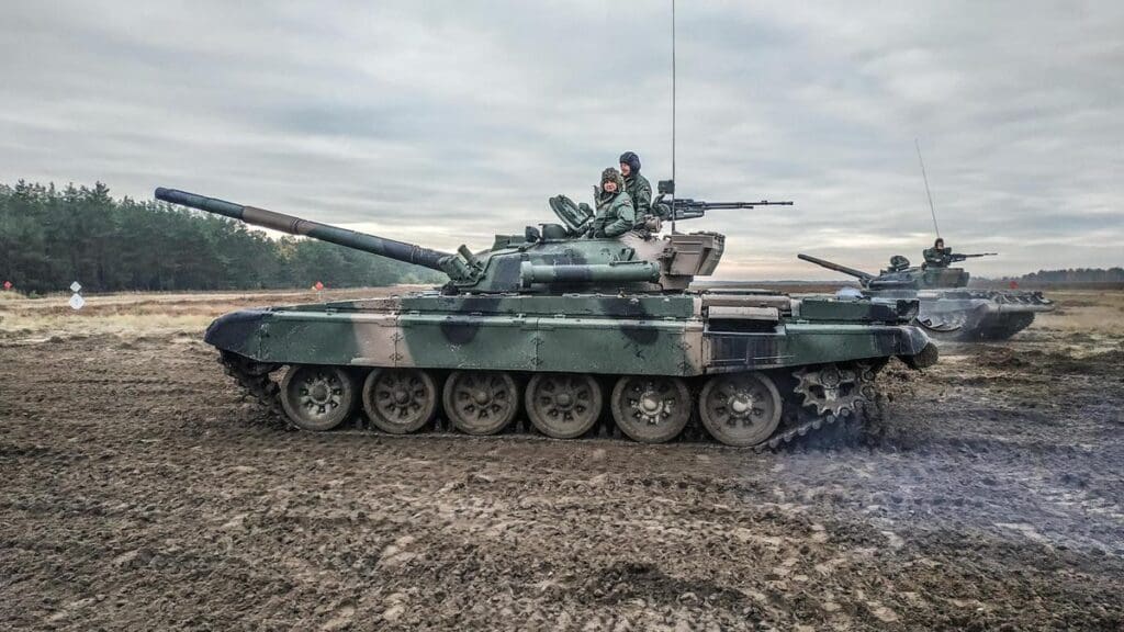

En cuanto al armamento, el mismo está compuesto por un cañón fabricado bajo licencia 2A46M de 125 mm de ánima lisa con 42 cartuchos almacenados, 22 de ellos en carrusel. El sistema de carga automática fue modificado localmente para reducir su mantenimiento y mejorar sus performances (principalmente tiempo de recarga). Al cañón principal lo complementa una ametralladora pesada montada en el techo (puede ser una variante polaca de la NSV o un M2 HB) y una ametralladora coaxial de uso general PKT de 7,62 mm.

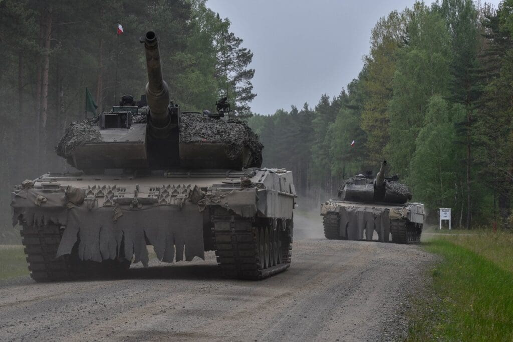

Para el caso de los Leopard 2, hasta el momento se desconoce cual variante ha sido puesta a disposición por parte de Polonia, ya que sus Fuerzas Terrestres operan las versiones 2A4, 2A5, 2PL/PLM1. Actualmente, la flota de Leopards polacos ronda las 240 unidades, siendo uno de sus principales medios acorazados. En el corto/mediano plazo se espera que sean complementados y reemplazados por los más de 500 M1A2 Abrams y K2 Black Panther que han sido ordenados (y por los más de 800 K2 que se espera construir bajo licencia).
