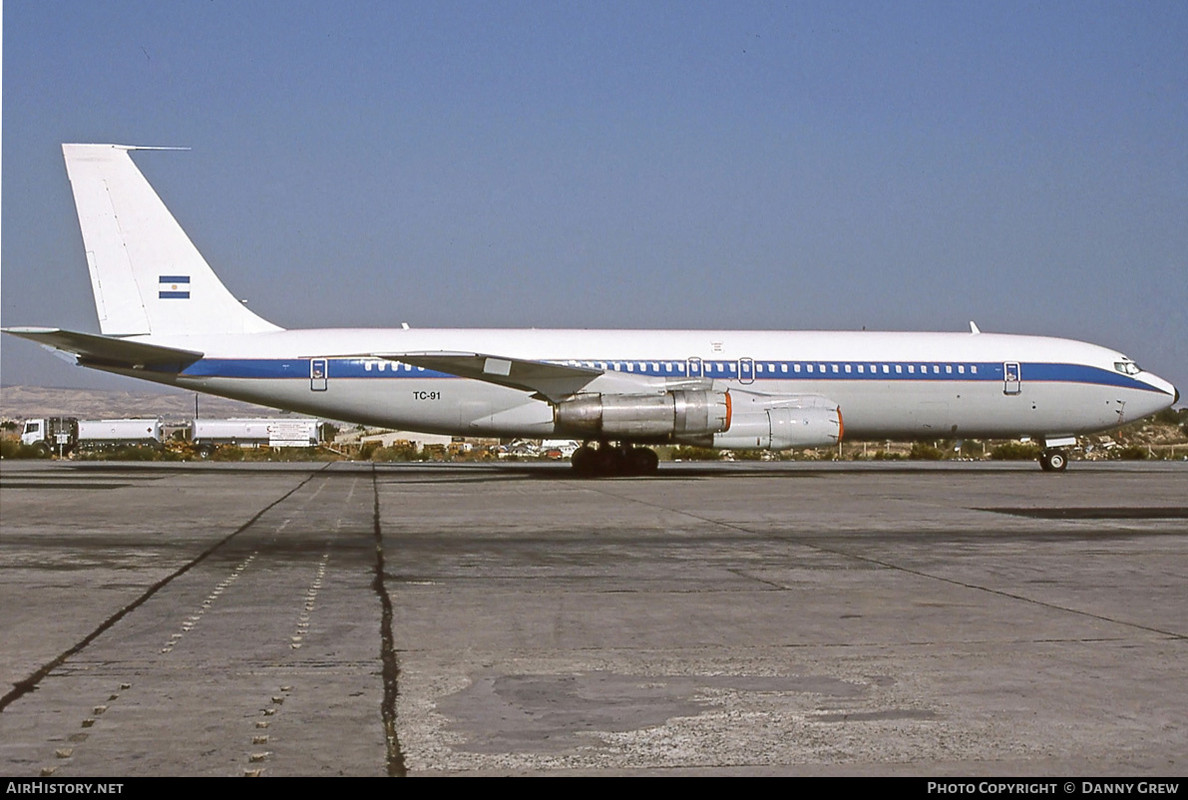

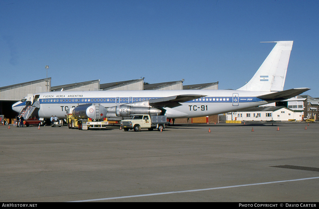

Época en la cual el Cabo estaba preparado para todo… y no había excusas. En este caso, como Terminal de Cargas Aéreas, a cargo del despliegue (carga) del escuadrón aeromóvil Mirage III desde ENO a TRC. Tripulante especial en el Boeing 707 TC-91. Año 1984

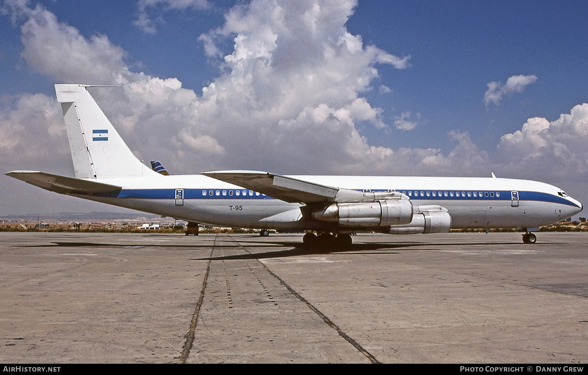

No,no era muy seguido,pero se daba esa configuracion de motores.Entonces Yo trabajaba las tablas de performances como si fueran todos Stage 3,ya que el supresor de ruido le disminuía un 3% de potencia al motor,por mas que ese motor no tuviera Stage 3,los hacia trabajar a todos como si fueran,no iba a interpolar performances!!!
Muy lindas fotos de LCLK,asi pernoctaban los aviones.
No,los cuidaba mucho,los hacia trabajar en las tablas 2000 fts menos,asi llegaban bien a ese FL y el 0.80 de Match era un suave susurro...por eso eran los Susurrantes.
Si las tablas de performances me daban para FL 410,me quedaba en FL390,al poco tiempo el noble avion,bajaba la nariz y alcanzaba el 0.80M sin problemas...cosas de Navegador viejo en estas lides.Para que colgarlo al avion,asi le bajaba el consumo y lo mantenia en mis tablas Long Range.El B-707 es como un lapiz,cuando está comodo en su FL,baja la nariz,y solito busca el 0,80 de M....
