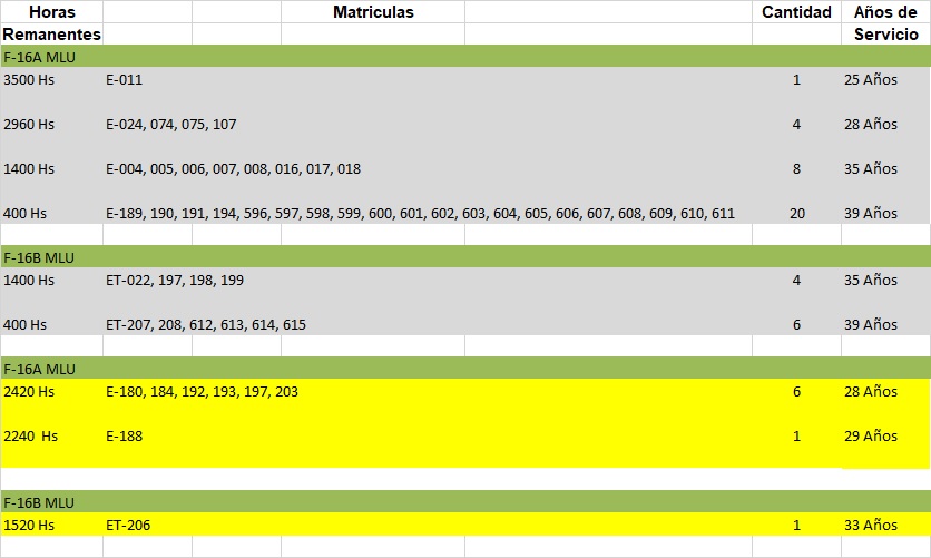

Pero si hay 10 biplazas en activos en los dos escuadrones sobrevivientes. Diez de cuarenta y tres. Según F 16 Net y están catalogados como BM MLU Block 20-Una observación, la editorial Perfil es pro Massa igual que el Grupo América así que cuando

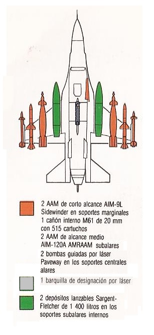

Osea serian CASI entrenadores puros, no pueden llevar Pods, si misiles Aire Aire calculo.-Si, los que hoy están guardados

Pero si hay 4 biplazas en operaciones ...
Discúlpame pero cómo manejas esa información? Yo veo en F16.NET 10 biplazas activos ( block 20 MLU ) en los dos escuadrones (727 y 730). El 727 tiene asignados 21 aviones de los cuales 5 son biplazas y el 730 unos 22 aviones con 5 biplazas.-Esos cuatro biplaza hoy activos son del Block 15 y tienen todas las mejoras
estos cuatro van a Ucrania ya que al estar plenamente operativos le son mas
útiles a ellos, aparte de estos hay otros seis "Bravo" Block 10 en depósito y son
los que serian vendidos a la Argentina

Osea serian CASI entrenadores puros, no pueden llevar Pods, si misiles Aire Aire calculo.![]()
Osea, los 43 ( todos catalogados como block 20 ) aviones tienen destino a Argentina 24 y Ucrania 19.
@Finback acudo a su ayuda ya que tiene guardada en sus archivos de "fotos turbias" la foto de un bipla de la RDAF con pod designador LITENING
qué... no no...@Finback acudo a su ayuda ya que tiene guardada en sus archivos de "fotos turbias" la foto de un bipla de la RDAF con pod designador LITENING

Le vuelvo a repetir, de dónde saca los datos que incluyen hasta las vida útil restante de los aviones.-No todos están operativos, hoy uno de los escuadrones que usted nombra ya esta haciendo
la reconversión al F-35, hoy operativos la RDAF solo tiene (32) F-16 MLU de estos cuatro son
biplaza que se utilizaban para habilitar a los pilotos Daneses pero hace mas de dos años que
la OCU se cerro hoy estos cuatro "Bravo" están siendo utilizados para entrenar a los pilotos
Ucraniano y cuando esto termine estos biplaza serán entregados a Ucrania
-Hoy los F-16 "Bravo" MLU en dotación son ET-022, 197, 198, 199, 207, 208, 612, 613, 614 y 615
los mas viejos son el 207 y el 208 que son Block 5 los otros ocho son Block 15
Saludosss
