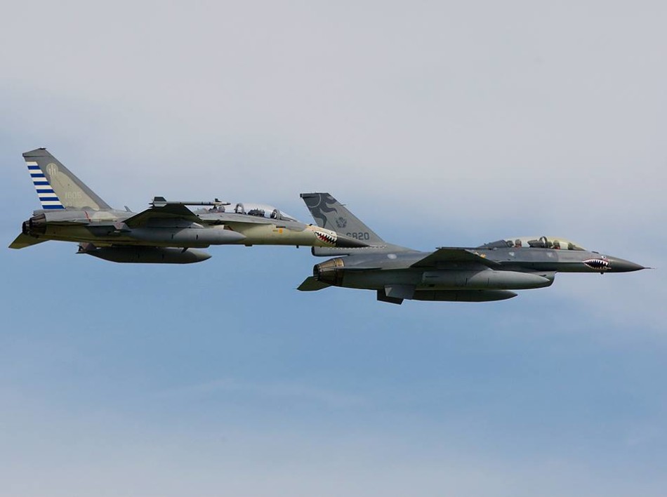

Linda facha tiene ese, parece la cruza entre un F-16 y un Rafale.

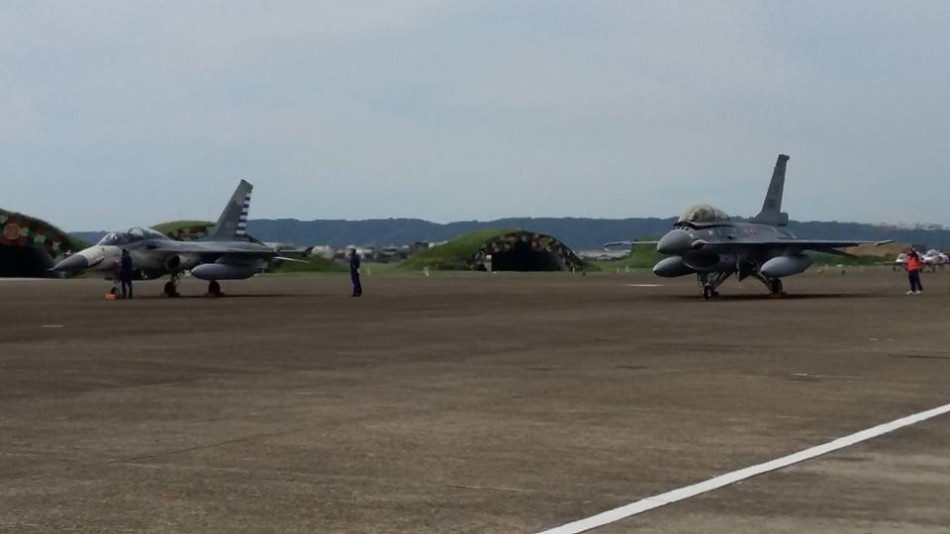

Quisiera que al lado de ese avión estuviera un F16 y un Pampa, como para comparar tamaños...............

Es mas que un F16? , creo que a nivel monetario es mas conveniente ir por F16 reales que por este F16 tuneado.
Esta bien lejos de ser un F16 tuneado, la historia del Ching Kuo es digna ser representada por Les Luthiers, por que es desopilante y tragicomica al mismo tiempo.
Los taiwaneses no podian comprar nada a fines de los 70/ inicios de los 80, nadie quiere tener a China en contra, asi que con los billetes en la mano se sentaron a diseñar un avion, de hecho ya habian hecho lo que recomienda el doctor: un entrenador: el AT-3 en 2 sabores, un trainer con capacidad de portar algun armamento y otro que siendo trainer, tenia mas electronica arriba (aunque para ser justos, no se sabe si finalmente vio la luz). El siguiente paso era usar ese modelo para generar un avion con solo un piloto enfocado en ataque muy a la A-4 o SuE por decir algo (de hecho se supone que podia disparar un modelo de AShM). Bueno, este modelito se cancelo y se le pone todas las fichas en un avion de las prestaciones que buscaban (pidieron F-16 y F-20 a los EEUU y les dijeron que no, con eso tienen lo que mas o menos buscaban).
Uno de los mayores problemas a la hora del diseño, fue el motor, ese problema no lo tuvieron con el entrenador ya mencionado por que era el sempiterno Garret TFE731, pero los taiwaneses le pusieron 2 motores al AT-3 por que sabian (como todos) las limitaciones del motor. Se asociarion con los suecos de volvo (que estaban proyectando el Gripen), con Piaggio y Garret y sacaron un motor con posquemador derivado del TFE731, el modelo 1042, supuestamente el negocio estaba en que se podian usar como reemplazo de los J85 de los F-5, de los Spey de los AMX y equipar a jets como el gripen poniendole 2 motores en vez de un F404 (el Ching Kuo como pueden ver es bimotor). Los suecos se salieron al momento de obtener la luz verde para fabricar el F-404, los italianos no tenian plata para entrar siquiera. Los taiwaneses agarraron de vuelta el motor y lo re-re-diseñaron y obtuvieron el 1042-70 (que Honeywell ahora los llama F/125... medio hermano del motor del M-346....)
Y todo ese lio solo con el motor, imaginen el resto de los componentes, muchos traidos de EEUU, quien pidio extrema reserva a quienes se arriesgaran a participar en el Ching-Kuo.
Raya para la suma... el Ching Kuo tiene un motor medio emparentado con el del Pampa. Los chinos se enfrentaron a una encrucijada muy parecida a la argentina, pero algo concretaron con plata en mano... tengo entendido que son mas de 100 los Ching Kuo que figuran armados con armamento de todo tipo de desarrollo nacional... Cuando los leo hablar de remotorizacion del Pampa y de la Fase III y del GT, no puedo evitar acordarme del Ching Kuo.

Lo de F16 tuneado no era porque agarraron un F16 y lo modificaron es porque para mí tiene mucha influencia y ayudin mediante salió el Ching kuo
No, si te entendi claro, por eso me extendi contando como el avion lo tuvieron que ir haciendo a pedacitos y di como ejemplo como fue lo del motor.... por que aparte de Garret, yo recuerdo que la celula tuvo participacion de General Dynamics (o sea... en algo se parece al F-16... misma historia el Golden Eagle), Martin Baker puso los asientos, Litton participo en la electronica, Bendix, etc...
Esto no es nuevo, la unica condicion que puso EEUU al involucramiento de empresas en el desarrollo de armas de Taiwan, era limitar su participacion a "consultores" y con un perfil muy bajo. Eran muchos millones que los taiwaneses tenian sobre la mesa y si no los agarraban en EEUU, en esos años podían haber terminado en otros lados (Europa, Israel, Sudafrica, etc). Asi que optaron por esa colaboracion bien discreta.
Lo del F-2 es bastante diferente en realidad, por que ahi derechamente se fueron por un rediseño del Viper para los requisitos japoneses. Cada uno de esos bichos costo el equivalente a VARIOS Block 50/52.
El F2, es un salto hacia adelante del F16, el otro son varios pasos para atrás.
