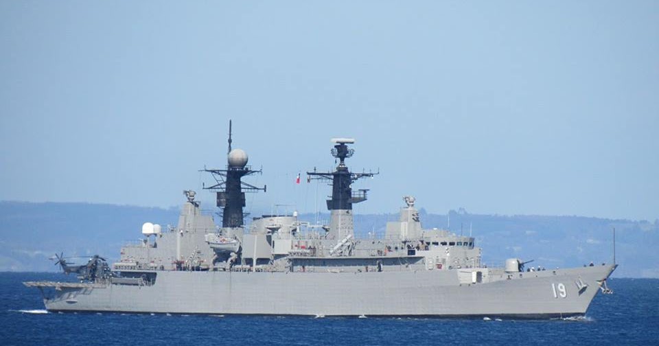

Habría que deducir luego de la llegada de las Adelaides de donde se sacan los SM-2MR:
Si lanza SM-2MR sin que salga entre medio una solicitud por DSCA: o los sacó de Australia con autorización de reexportación (que habría que buscar) o usó los que presuntamente había en inventario (se confirma el rumor).

Quedamos a la expectativa de lo que le harán en ASMAR una vez que llegue....
Si les ponen Golies o nada en popa, si operará con Dauphin ... entre otras cosas...
¿No caben los Cougar en los hangares? Veo dos accesos al estilo de las viejas DLH, y al ojo no creo que quepa un helo pesado. Imagino que los Seahawk australianos al ser mas bajos no tuvieron ese problema.
No creo que le pongan ASIST tampoco. Respecto a los Dauphin me quedó dando vueltas que los Jet Ranger están siendo reemplazados por H125 lo que podría dejar libres un par de Dauphins, militarizarlos y dejarlos como helo match, concentrando los Cougar en las FF ASW/ASuW. Recordemos que las L tampoco tenían helo orgánico

En otro foro anduvimos haciendo mediciones y el SH-32 Cougar cabe por alto y por ancho pero no por largo, pues le sobraban 50 cm de rotor de cola. Yo decía que se le podría estudiar una pequeña expansión telescópica al hangar que ya existe (el de babor) para subsanar lo del largo.
