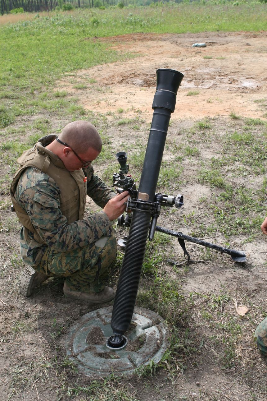

En ambos casos se necesita el embudo que usan algunos modelos de 81 mm, se me hace que facilitaría tremendamente el tiro a la hora de introducir la munición, sobre todo de noche...
