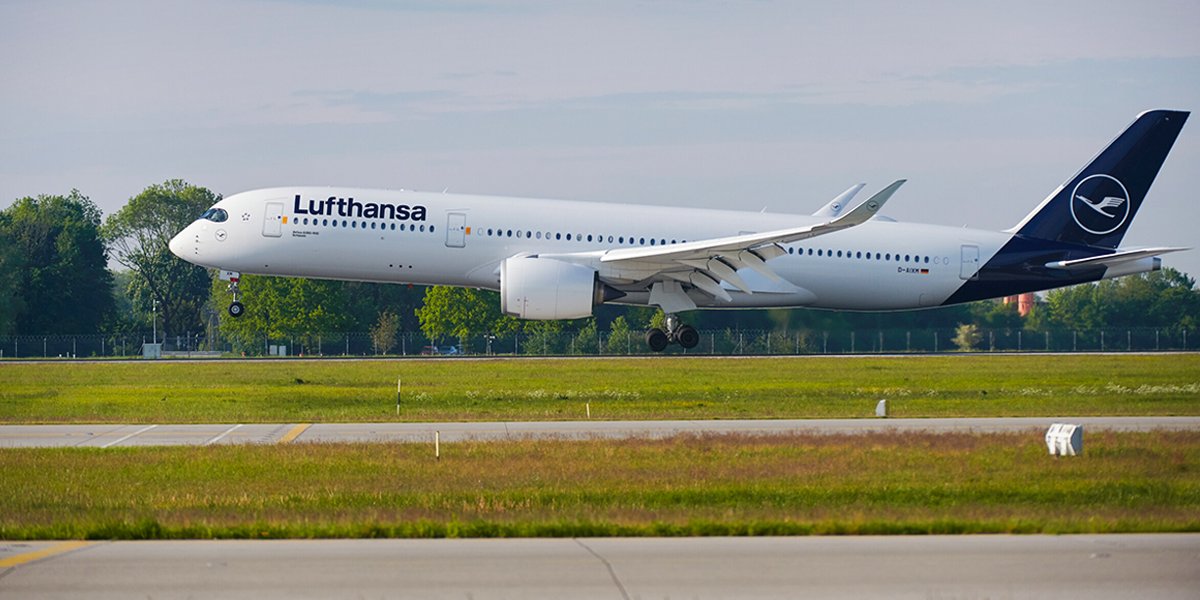

Lufthansa utilizará un Airbus A350 como laboratorio climatológico
Una aeronave de carga de Lufthansa se cubrirá con material de piel de tiburón después de una prueba de vuelo exitosa
Lufthansa está cubriendo su flota de aviones de carga Boeing 777F con una película que imita la fina estructura de la piel de tiburón para hacerlos más aerodinámicos y ahorrar combustible, luego de que el rendimiento del nuevo material fuera validado a través de 1.500 horas de pruebas de vuelo.
La película de superficie, que ha sido desarrollada en asociación con la compañía química BASF como parte de un proyecto llamado AeroShark, se implementará en toda la flota de cargueros de Lufthansa Cargo desde principios de 2022.
La estructura de la superficie de la película consiste en riblets que miden alrededor de 50 micrómetros, imitando las propiedades de la piel de tiburón y optimizando el flujo aerodinámico de la aeronave para producir una reducción de la resistencia y reducir el consumo de combustible.
Para los 10 cargueros Boeing 777F de Lufthansa Cargo, Lufthansa Technik estima una reducción de la resistencia aerodinámica de más del uno por ciento. La compañía predice que el uso del material generará ahorros anuales de alrededor de 3.700 toneladas de queroseno y poco menos de 11.700 toneladas de emisiones de dióxido de carbono, el equivalente a 48 vuelos de carga individuales desde Frankfurt a Shanghai.
El Dr. Johannes Bussmann, CEO de Lufthansa Technik AG dijo: “Estoy muy orgulloso de que pronto podremos transferir los hallazgos positivos de la fase de validación a la aplicación en serie con Lufthansa Cargo. La colaboración extremadamente constructiva con BASF es también el mejor ejemplo de cooperación intersectorial en aras de la sostenibilidad de la industria de la aviación ”.
Lufthansa Technik está trabajando para obtener un Certificado de tipo suplementario (STC) para el uso del material de piel de tiburón 777F de la Agencia de Seguridad Aérea de la Unión Europea (EASA), que se requiere para la operación.
BASF y Lufthansa han desarrollado el material de piel de tiburón para resistir la fuerte radiación UV, así como las fluctuaciones de temperatura y presión a grandes altitudes durante el vuelo, así como una durabilidad extrema y resistencia a la intemperie. El material también ha sido diseñado para que sea fácil de aplicar, manipular y reparar.
