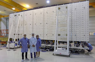

Antena Radar SAR en el laboratorio de Integración Mecánica (LaIMe)
del Centro Espacial Teófilo Tabanera (CETT), provincia de Córdoba.
Según informa la agencia espacial, la antena radar SAR, los paneles solares -desarrollados por la Comisión Nacional de Energía Atómica (CNEA)-, y la plataforma satelital se integrarán próximamente con vistas a iniciar la etapa de ensayos.

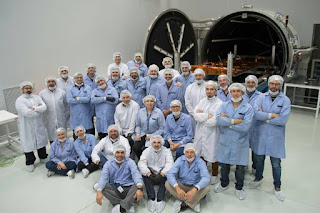

Panel de antena SAR en el Laboratorio de Ensayo de Termo-Vacío
(LaTVC) del Centro Epacial Teófilo Tabanera (CETT).

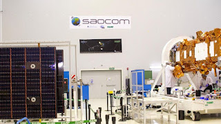

Paneles Solares del SAOCOM-1B junto a la plataforma satelital.
El lanzamiento del segundo satélite con radar de apertura sintética (SAR) está previsto para acontecer antes de fin de año. Al igual que su predecesor, el SAOCOM-1B será puesto en órbita por la empresa SpaceX desde la base Vandenverg en California.

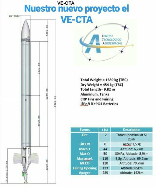

VE-CTA Marcos Actis ha publicado en su cuenta de Instagram la imagen que vemos abajo. Aparentemente se trataría de un nuevo proyecto, del que hasta ahora no tenemos mas datos que los publicados, salvo que estaría directamente ligado a la UNLP. Imagen via Juan Kulichevsky
Creo que la imagen a la que Tabano1973 se refiere es ésta...
Entonces no es lo mismo. Es algo radicalmente distinto.
De hecho que si, escomo lo plateas, aplicándoles toda la tecnología, lograda, me refería que no pretendamos correr cuando a duras penas caminamos.-
No pretendamos vectores para cargas útiles de 300 Kg, cuando hoy no estamos en condiciones de poner en órbita, un Capitan Beto, Fresco y Batata, Milanesat (ejemplos)
