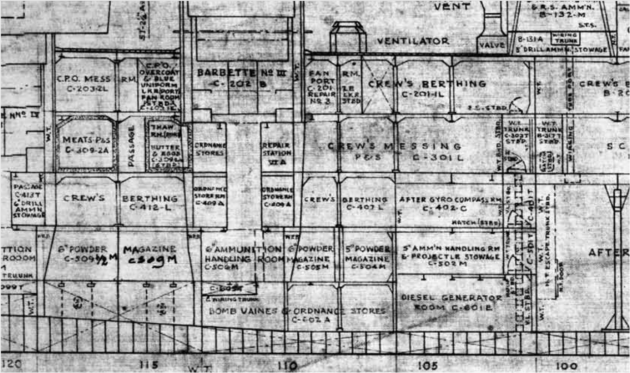

El primer torpedo pega en la banda de babor a la altura del mamparo divisorio entre Máquinas de Popa y el Sollado D-402-L produjo en las cercanías un efecto demoledor formado por una onda explosiva, inundación agua de mar, derrame de combustible e incendios parciales, alojamiento de S/Of de popa, Comedor de Tropa y Fuente de Soda (cantina). El segundo torpedo pegó en la proa (cuadernas 12 a 15) y originó la pérdida total de unos 15 metros del buque. No causó victimas.
La mayor parte de la dotación (S/Of a Conscriptos) tiene su alojamiento en sollados de popa y esa hora se encontraban en gran parte tomando la merienda de la tarde y comprando en la cantina y la explosión originó una muerte instantánea de la mayoría de los presentes y unos cuantos con quemaduras de cierta importancia. En el sector de proa del buque está el alojamiento del Personal Superior. un par de sollados de Personal Subalterno y unos pocos Camarotes de los S/Of Superiores (Principal y Mayor). Esta es la causa por la que solo hay 3 Oficiales muertos. No hay que pensar mal.

Por la descripcion de los impactos de torpedo que dio Uligali me entero algo que no sabia, los cruceros de la USN tenian alojamientos debajo de la linea de flotacion. El primer digito del numero de compartimiento indica en que cubierta esta, solo los 2xx y los 3xx estan sobre la linea de flotacion (segunda y tercera cubierta) , los 4xx estan debajo de la linea de flotacion. Este no es un Phoenix, es un Cleveland, asi que hay diferencias en el interior, pero es representativo, en este caso el compartimiento de la cuarta cubierta lindero con la sala de maquinas es el del giro compas de popa, hacia ambas bandas de este hay magazines de 5", pero de hacia popa (los "crew´s berthing") hay alojamientos.
De ahí la gran cantidad de bajas.

Así como uds. pensando en el CRUBE como batería flotante . ¿ como hubiera andado algo cómo el HMS Belfast apoyando el desembarco Inglés ? Se me ocurre que con toda su artillería AA de tubo la hubiieran tenído más dificil aún nuestros Halcones para aproximarse y atacar en razante .
Contemporaneo y equivalente al ARA Belgrano Entiendo lo dieron de baja en los 60s Y para la guerra ya era buque museo en Londres .
Perdón el patinazo .
Coincido, renunciar a la mobilidad no tiene sentido. No conozco antecedentes de barcos apostados como bateria costera, excepto el ya mencionado Canopus en Malvinas en 1914. Tampoco recuerdo casos de barcos fondeados usados como artilleria de campaña, aunque si hubo muchos casos de barcos navegando a corta distancia de la costa apoyando tropas de infanteria. Tambien hubo algunos barcos apostados provisoriamente en puertos como AA.
Ademas como dice Bizcochito tampoco es economico reemplazar una docena de cañones de 155mm por un barco. El barco tiene vulnerabilidades que dejarian fuera de servicio toda la bateria, por ej la generacion electrica, cosa que una bateria de 12 cañones no tiene.
Un tema de la bateria de 155mm seria la logistica. Cada proyectil pesa unos 50 kg. Un Hercules carga 20.000 kg, podria llevar unos 400, que seria algo asi como 30 proyectiles diarios por tubo. Como referencia de las necesidades logisticas de una posicion con una buena cantidad de piezas, ver en https://en.wikipedia.org/wiki/Battle_of_Khe_Sanh#Logistics_and_supporting_fire los numeros de abastecimiento de Khe Sanh durante la guerra de Vietnam.
De haber llevado la flota inglesa un crucero artillero nunca hubiera sido el HMS Belfast, sino el HMS Tiger u otro de su clase. Mucho más modernos con artillería de 155 mm de una generación posterior y alguno transformado para llevar helicópteros. Estaban disponibles en la reserva pero eran buques que exigían una gran tripulación y no se consideró posible alistarlos en el tiempo disponible al decidir el gobierno de su Majestad responder con lo que había disponible.
