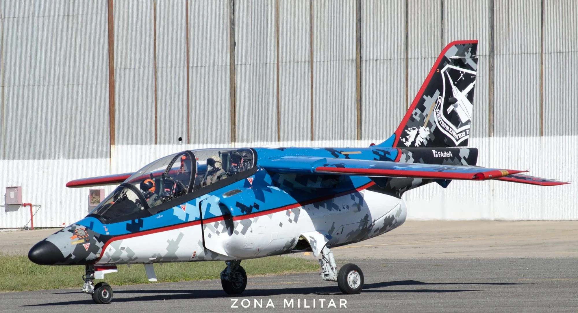

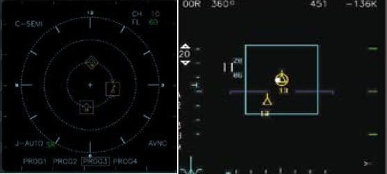

La particularidad central del Bloque 2 es la incorporación al Pampa III un sistema de aviónica virtual (EVA) que gira en torno a la unidad EDTU, la cual brinda a la tripulación un amplio abanico de opciones tendientes a incrementar cuantitativa y cualitativamente las capacidades del entrenador avanzado: desde simular un radar virtual, pasando por un RWR que representa diversas amenazas aéreas, terrestres y navales e incluso el uso de contramedidas. Por medio de un data link se permite el enlace entre varios aviones en vuelo, los cuales podrán interactuar entre ellos, con las estaciones de planificación terrestres, con entidades virtuales e incluso lo podrían hacer con un simulador. En lo que a hardware se refiere, a la EDTU se le sumaron algunas modificaciones menores en las aeronaves tales como la adición de antenas y la incorporación de un panel para accionamiento de los dispensadores de contramedidas.

Entre las particularidades de la aviónica virtual, la misma permitirá al Pampa III simular sensores y sistemas propios de aviones de caza tales como radar aire-aire y sistemas de guerra electrónica (alertador radar, contramedidas), lo cual facilita aún más la transición desde un entrenador avanzado a un caza de cuarta generación. Las amenazas, cuya visualización se realiza por medio de los displays multifunción y del HUD (se podría hacer también con el casco Elbit Targo, el cual no ha sido incluido en el Bloque 2) simula sistemas aéreos, terrestres y navales occidentales y orientales. Vale aclarar que el software de la EVA es de tipo modular y escalable, pudiendo emplearse en diversos modos (entre aviones o solo input virtual, stand alone -individual- o data link -entre dos o mas aviones-) disponiendo actualmente el Bloque 2 de una versión base realizada por la empresa Elbit teniendo en cuenta parámetros locales. La modificación del software es una de las capacidades por adquirir, ya que la actual versión cuenta con ciertas limitaciones en cuanto a simulación de armamento e interacción con amenazas aéreas.
