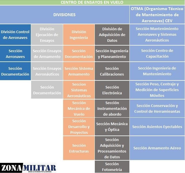

Organigrama CEV
Ante las exigencias que demandan los ensayos en vuelo, tanto desde el aspecto concerniente a la recolección de datos como en lo que refiere a seguridad, será condición necesaria que tanto Ingenieros como Pilotos cuenten con experiencia y capacitación. En el caso del CEV, el actual binomio que ejecutó los vuelos de Pampa III e IA-58 Pucará durante nuestra visita cuenta con la titulación de Máster de Ensayos en Vuelo, formación obtenida en la Escuela Española de Ensayos en Vuelo y Aeronavegabilidad (E4A), centro perteneciente a la Universidad Politécnica de Madrid. El curso, que aborda contenido académico teórico-práctico necesario para la planificación, ejecución y análisis de los ensayos en vuelo, recibe la colaboración del Centro Logístico de Armamento y Experimentación (CLAEX) perteneciente al Ejército del Aire español.
La capacitación e instrucción en el extranjero resulta de relevancia no solo por sus alcances sino también porque se constituye como una herramienta vital para el personal que participa de los mismos. La inversión que realiza la Fuerza Aérea Argentina se traduce en lógicos beneficios para el CEV, a la vez que abre las puertas para conformación de núcleos que puedan implementar soluciones locales. Con una organización que amalgama recursos humanos con años de experiencia, diversos sistemas de armas y tecnología, el Centro de Ensayos en Vuelo se ha constituido como un instrumento ineludible en cada proyecto encarado por la FAA y la Fábrica de Aviones emplazada en Córdoba. No es coincidencia que su lema sea “Para que otros puedan volar”.

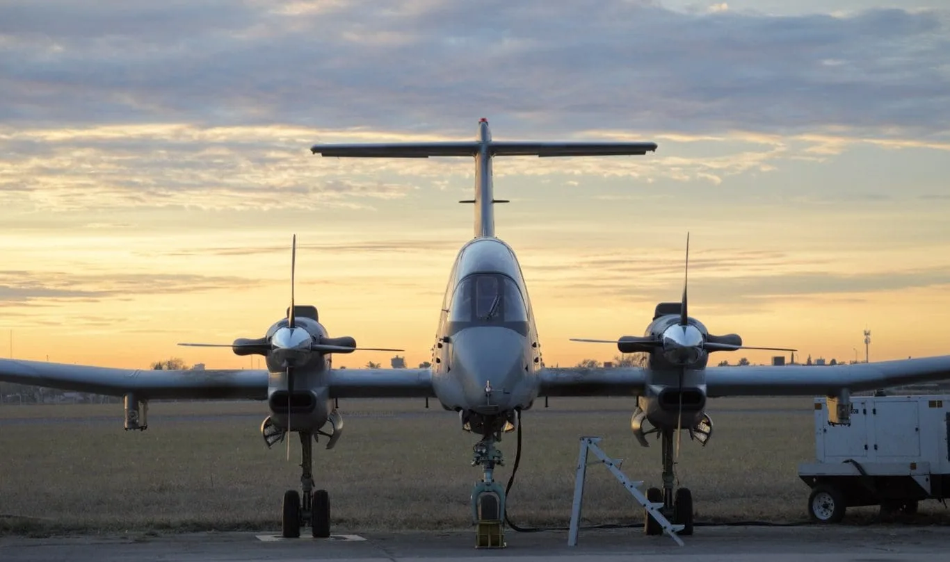

FAdeA IA-58 Pucará Fénix OVX-501: Anteriormente AX-561, se trata del único prototipo de Pucará remotorizado con P&W PT6A-62. Actualmente se encuentra ejecutando la campaña de ensayo en vuelo tendiente a certificar las modificaciones realizadas, así como la integración de un pod ISR.
