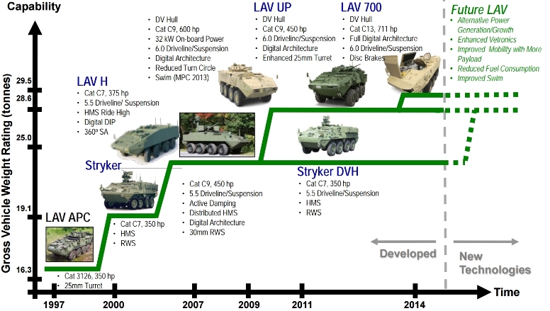

A mí lo que no me queda claro es si son Stryker 1.0 Refurbished y actualizados a DVH, si son de las Primeras tandas de DVH Pre 2020 o si realmente son Post 2020 que es cuando comenzaron a salir los DVH A1.
Las 3 versiones son distintas. Lo mejor seria que sean DVH A1, pero no queda claro.
Si aspiran a largo plazo a 209 vehículos de la familia Stryker, parece que no sólo buscan satisfacer la totalidad de las necesidades de la X Brigada Mecanizada, sino que también podrían sobrar algunos.
Más allá de los potenciales excedentes, indica que aspiran a resolver la totalidad de las necesidades de dicha brigada con la misma familia de blindados del mismo origen. Todo estandarizado en Stryker.
Lo cual no estaría mal.
A largo plazo, esto abarcaría también las variantes porta-morteros, ambulancia, comando, ingenieros, etc, ¿no? Dando nacimiento en el camino a nuevas dudas.

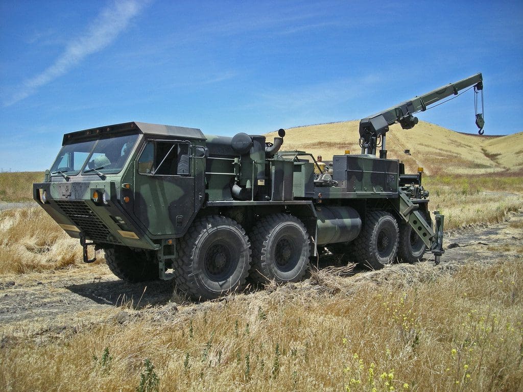

Espero que los Ingenieros tengan los vehículos de recuperación y lanza puentes como se comentó en un momento.
Y acá pienso que el Stryker también podría terminar equipando por ejemplo a la Compañía de Ingenieros QBN y de Apoyo a la Emergencia 601 en un futuro.
