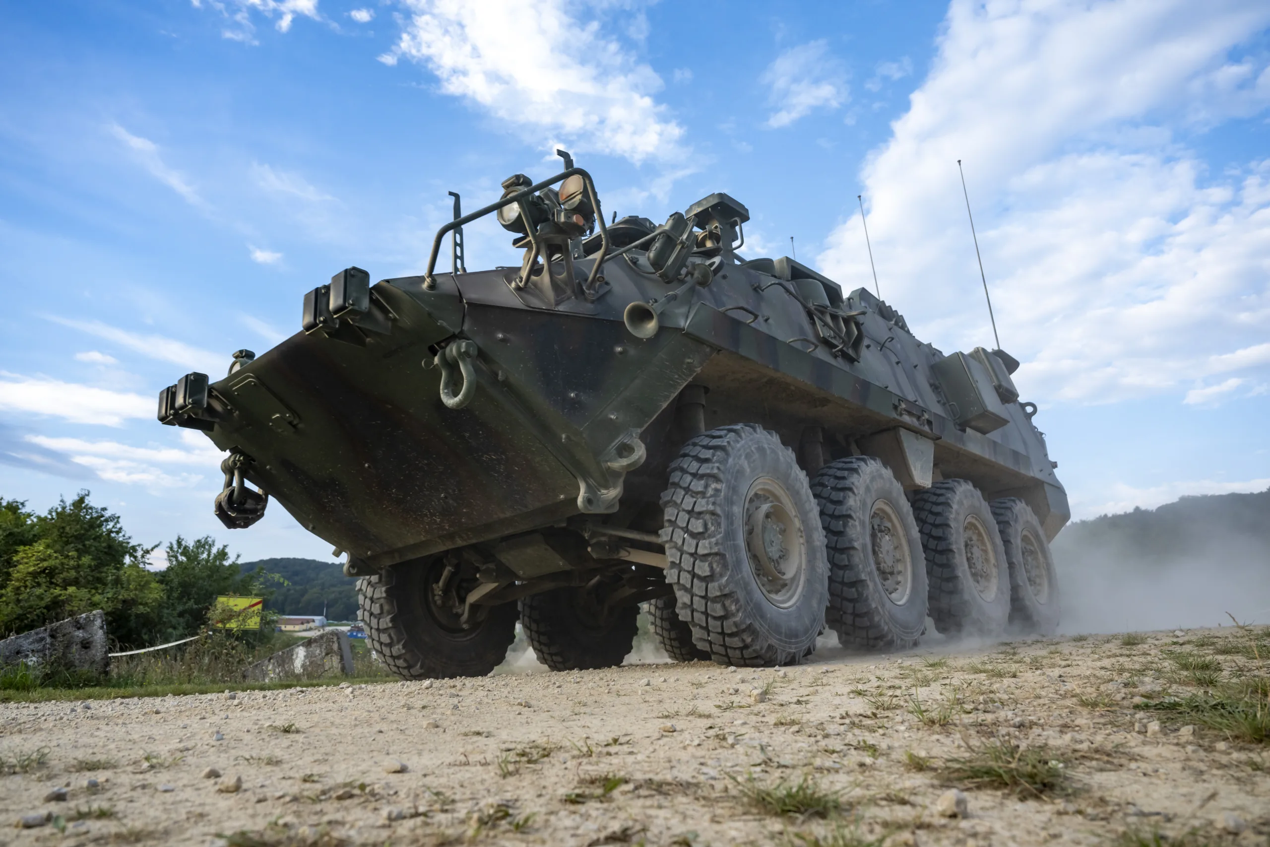

Acontinuacion dejo un Articulo de armyrecognition que habla de las nuevas capacidades del DVA A1.
"Los nuevos DVH A1 Strykers son la última evolución del vehículo blindado de combate Stryker 8x8, desarrollados en respuesta a las lecciones aprendidas en las operaciones de combate en Irak y Afganistán. El sello distintivo de esta flota modernizada es el casco de doble V, diseñado para desviar las explosiones de artefactos explosivos improvisados (IED) y minas lejos del compartimento de la tripulación. Esta arquitectura de casco, probada en combate, mejora significativamente la protección de las tropas y la supervivencia del vehículo.
Además del rediseño del casco, los DVH A1 Strykers incorporan un amplio conjunto de mejoras mecánicas, eléctricas y digitales. Entre las mejoras más importantes se encuentra la sustitución del motor Caterpillar C7 original de 350 caballos de fuerza por un motor Caterpillar C9 de alto rendimiento de 450 caballos de fuerza. Esta actualización se complementa con mejoras en la gestión térmica del grupo electrógeno y en los sistemas de acondicionamiento ambiental, lo que garantiza un rendimiento fiable en condiciones operativas adversas.
Además de las mejoras mecánicas, el sistema eléctrico se ha modernizado sustancialmente. El alternador antiguo de 570 amperios se ha sustituido por una unidad de 910 amperios, lo que permite que el vehículo sea compatible con los sistemas actuales y futuros de alto consumo de energía. Esto incluye redes integradas en el campo de batalla y otros sistemas avanzados de guerra electrónica y comunicaciones. La arquitectura de distribución de energía también se ha modernizado con la introducción de la Unidad de Distribución de Energía Mejorada (EPDU), lo que permite un crecimiento del 20 % en la demanda eléctrica futura.
Las mejoras en el chasis han aumentado el Peso Bruto Vehicular (GVWR) de la plataforma de 25 000 a 29 000 kg, lo que mejora aún más la movilidad y la capacidad de supervivencia. La transmisión se ha optimizado para adaptarse a los sistemas de motor y suspensión mejorados, lo que proporciona un mejor manejo y durabilidad en terrenos difíciles.
Otra mejora transformadora es la implementación de una moderna arquitectura de red en el vehículo. Esta red troncal digital cumple con VICTORY (Integración Vehicular para la Interoperabilidad C4ISR/EW) e incluye capacidades Gigabit Ethernet. Establece un marco sólido para la integración de las futuras tecnologías de red del Ejército y garantiza un intercambio fluido de datos entre los miembros de la tripulación a través de estaciones comunes. Esto no solo aumenta el conocimiento de la situación, sino que también permite una toma de decisiones más rápida en entornos de alta amenaza
Fuente: https://armyrecognition.com/news/ar...irepower-and-protection-for-us-army-56th-sbct
