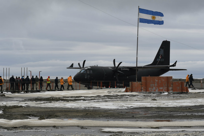

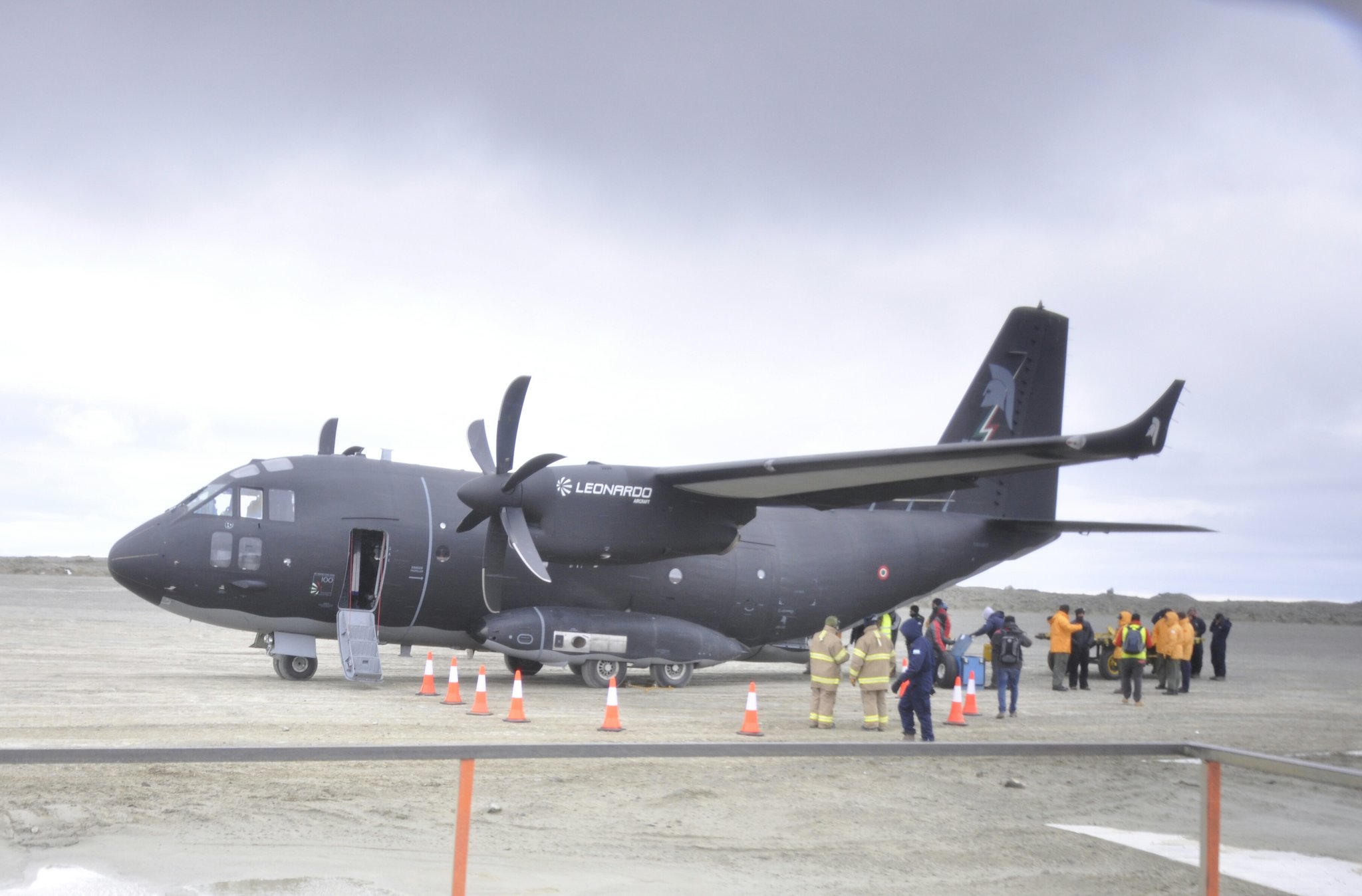

Las Hélices Dowty R391 de 6 palas del C27J y C-130J, son similares a las de 8 palas NP2000 de la FACH.
Aquí otra foto del C-130J operando en Afganistán, donde se puede apreciar el tamaño del material que conforma la pista.
Las Hélices del A400M son de la misma tecnología de las NP2000.
Aquí operando en pistas no preparadas de material granular.

Esas pistas que se ven en los videos son excelentes,son de gravilla compactada,asi es Teniente Marsh en la Base Antartica Presidente Frei Montalva en la Isla del Rey Jorge.Asi tambien eran en Afghanistan.
Fijese que el A-400 casi no aplica reversores,para evitar ingesta de polvo y gravilla,solo aplica frenado,la pista es larga.
