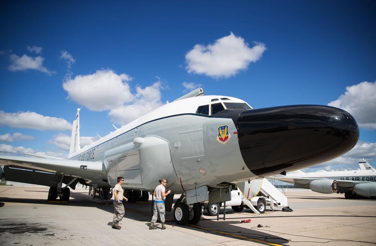

Es el carenado que aloja al turbocompresor (TC)
Los turbocompresores eran necesarios porque los motores disponían de aire sangrado insuficiente a RPM más bajas para mantener la cabina presurizada durante el descenso. Además, el uso de las sangrias redujo el rendimiento de los motores, por ello los TC fueron más eficientes en la entrega de aire de la cabina.
Además, las purgas del motor no suministraron suficiente aire para una ventilación de cabina suficiente con una carga de pax completa (189).
Habia que precalentarlos antes de usar,ya que reciben aire de impacto.
