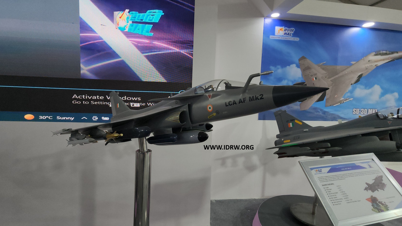

Y del Mk2 cuantos serian?. Ese me gustabbaba
Hay muchas cifras flotando por ahí, algunos dicen 100 otros 200, pero para mi van a hacer igual que con el chiquito, 80ish (o por ahí) iniciales, y otro eventual pedido(s) para sumar hasta 150 o más.
La idea sería meter 6/7 escuadrones y reemplazar la flota de M2K y Fulcrum, al menos por lo que he charlado..es eso. El día que tenga los pies allá seguro tenga mejor info Gigliotti

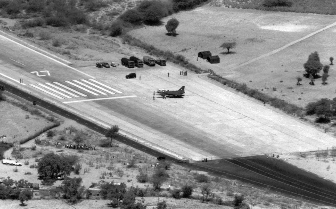

LCA operando en bases de emergencia por primera vez, estas bases estan siendo reactivadas.

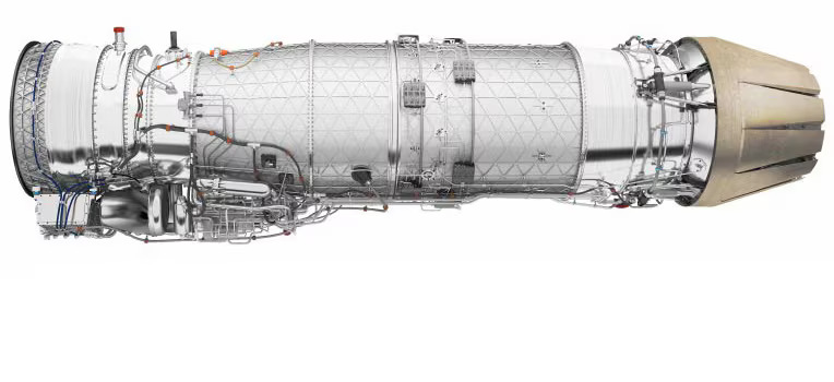

Roland, en el caso del Mk2 con Canards, ahi si va el motor mas potente por ser algo mas pesado?.
Si señor, el motor del MK.1 es el F404-IN20 (49kn seco, 85kn PC) y para el MK.2 es el F414-IN6 (57kn seco, 98kn PC), aunque creo haber visto por ahi algun rumor de la posibilidad de incrementar la potencia del 414 a 116kn de ser necesario, no estoy seguro de semejante cosa, pero es un rumor.
En dimensiones creo que son casi identicos, en peso no, aunque a veces me pregunto por que no probaron el 414 en algun tejas MK.1..
PD: de yapa, el motor original que llego a la india a fines de los 80, era el F404-F2J3, de +/- la misma potencia que el IN20.
Roland55
Estimado, no es ningún rumor.
GE tiene ese motor, y es el EE (Enhanced Engine)

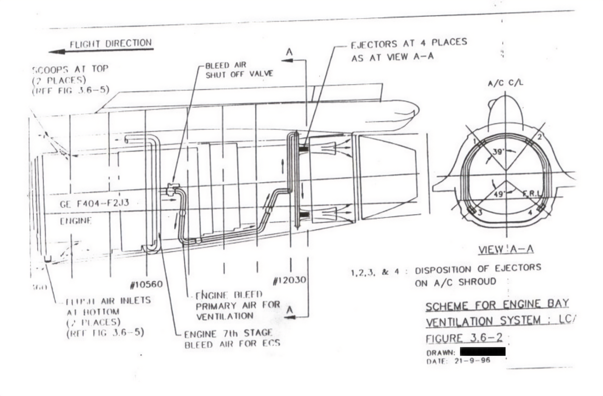

Hablando sobre los TD y algun que otro cambio que sufrieron..

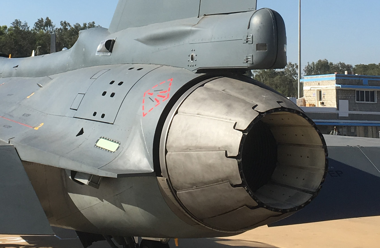

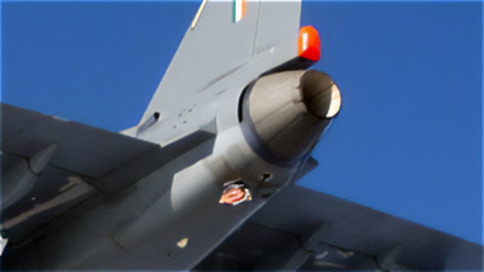

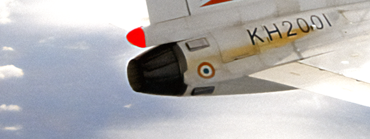

Aca un diagrama del sistema original de ventilacion de la "Bahia" donde va el motor. Este fue el sistema con el que se equipo a los dos demostradores de tecnologia y los primeros prototipos, eventualmente se termino cambiando, dado que la experiencia con el mismo no habia sido del todo buena y esto se corregia con la llegada del motor definitivo (el IN20).
^Sistema original (cuatro "escapes" simetricos sobre el fuselaje)
^Asi se ve el actual y definitivo (Un unico escape mas grande por el espacio entre el motor y el fuselaje)
^En algunos casos el Motor Original F2J3 fue reemplazado y el sistema se cambio, en algunos prototipos se pueden ver los parches donde antiguamente estaban las salidas.
