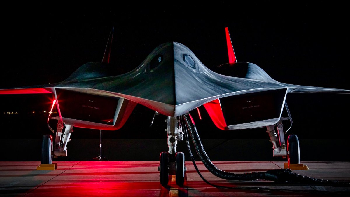

Cómo los Skunk Works en dieron vida Darkstar en Top Gun
Skunk Works dice que Darkstar no es necesariamente real, pero que las capacidades representadas no son necesariamente "mera ficción".​

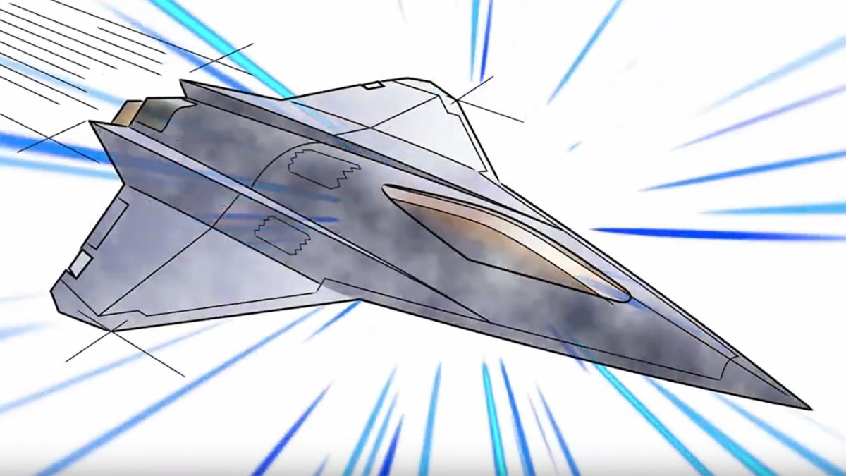

Skunk Works muestra el diseño del caza NGAD sin cola en un nuevo anuncio
Lockheed está celebrando los 80 años de Skunk Works con algunos nuevos indicios de en qué están trabajando, incluidos el SR-72 y el 'caza' NGAD.
Lockheed Martin se burla nuevamente del diseño de aviones de próxima generación​
El diseño del SR-72 se muestra en el nuevo video en comparación con las representaciones ya publicadas por Lockheed Martin. (Imagen: Lockheed Martin, editado por The Aviationist)
