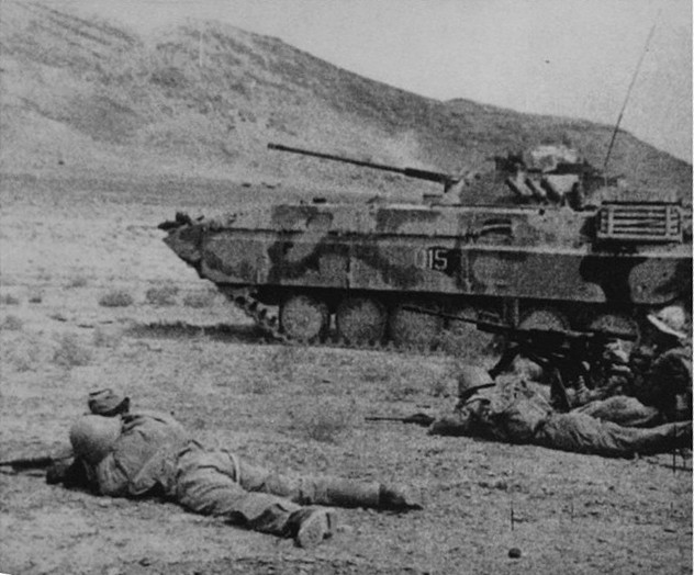

Gente, estoy bajando unas peliculas de la guerra de afghanistan y tengo un pedido, creo que una vez hice uno parecido.
Vieron que hay paginas como military-photos que tienen post con mil paginas de puras fotos del ejercito ruso.
Bueno, yo busco algo asi, pero con muchisimas fotos reales de los conflictos ruso sovieticos post-1979. No importa cual, pero que sean fotos bien "jugosas", con los tipicos soldados arriba de los BTR, los tanques destruidos, los soldados entre los escombros, etc.
Georgia, Osetia, Turkmenistan, Armenia, Azerbaiyan, Chechenya, Afghanistan.
Y ni hablar si hay de los conflictos de la ex-yugoslavia.
Osea es, obvio que buscando se encuentra. Pero en el foro muchos tienen una larga trayectoria, y seguramente en esa trayecoria tengan links guardados con post de cientos de imagenes de esas guerras.
Imagenes como estas:
http://4.bp.blogspot.com/_qsba98qmht8/TKqNRBVjrVI/AAAAAAAAAC8/LltDwj2tkPY/s400/r-GEORGIA-WAR.jpg
http://pijamasurf.com/wp-content/uploads/2010/03/war-georgia-russia-tanks.jpg
http://3.bp.blogspot.com/_uVVPis7ZweA/SJ3u19eAOSI/AAAAAAAAAG8/_cdICxlRjgQ/s400/tank.jpg
https://upload.wikimedia.org/wikipe...250px-Evstafiev-afghan-apc-passes-russian.jpg
http://gulaghistory.org/nps/onlineexhibit/after/fall-src/images/troops_detail1.jpg
http://2.bp.blogspot.com/-AfUTDS53ado/Te1MBiQQVII/AAAAAAAABLM/YO1JzYSZtKc/s1600/Soviet+Infantry.jpg
http://2.bp.blogspot.com/_02rycEVOQ...AE0/0TmfWIaYdzA/s1600/_45468650_departure.jpg
Eso nada mas, si tienen algun link guardado aparte de los que me pasaron la otra vez se los solicito (alguno de esos blogs perdidos escritos en ruso o serbio)
