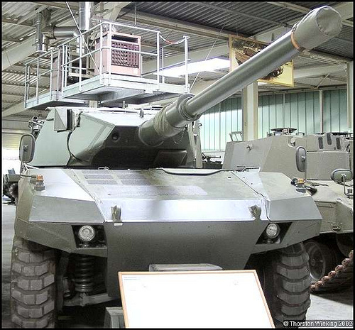

Había visto los videos, pero no los subí al tópico del TAM porque si te fijas, y en la última foto que subiste se nota más, la batea parece ser la misma pero la torre es la de un Leo 1A5 y no la del TH 301.
En la WEB, también se habla de versiones 4x4 y 8x8. Del primero no encontré fotos, en todo caso ya no sería una versión con cañón de 105mm y del segundo encontré esto:
Pero éste sería el ¿¿¿"Radkampfwagen 90"??? (con la torre del Leo 1A3), pero no es un producto de Thyssen Henschel si no que de Daimler-Benz.
panZZer
Peso Pesado
El EFX 8x8 no tiene nada que ver con el TH-400, es un prototipo demostrador de tecnología de daimbler benz no de thisen.
La razón de ser del EFX=Experimentalfahrzeug o vehículo experimental en español fue demostrar que se podía hacer un vehículo de combate a ruedas de mas de 30 toneladas
También se lo conoció como Radpanzer 90

Hoy con la actualización del WOT, di con este mostruito el Spähpanzer SP I.C. yo no lo conocía, pero me llamo mucho la atención ya que me recuerda mucho a un TAM, a un "TAM enano" bue...no se tal vez, sea solo yo el que nota el parecido, digo ¿no?, pero en fin por las dudas...se los comparto! ;)
El Spähpanzer SP I.C. fue el modelo experimental de un tanque de reconocimiento con el componente anti-tanque, construido sobre el Schützenpanzer Kurz.
El que mas me hizo ruido es este prototipo, con la torreta de 90mm (es un TAM pigmeo)
(este es un render del juego)
Aca les dejo fotos de ese proto, para los desconfiados...y la comparación con el otro de las primeras fotos.
Este es obviamente un prototipo diseñado en la posguerra, en base a la Schützenpanzer Kurz (Hotchkiss), que fue construido desde 1959 hasta 1967 por Magirus-Deutz en Mainz. Fue concevido en 1956 durante la lenta construcción del nuevo ejército alemán - la Bundeswehr. La intención era seguir los pasos de los tiempos de guerra del coche blindado Puma popular y exitoso - un vehículo blindado ligeramente con un arma masiva para su tamaño. El proyecto trabajo entre 1956 y 1962 (el prototipo fue construido en 1961) - después de que fue cancelado, debido a que el vehículo se consideró demasiado ligero para las necesidades del campo de batalla moderno.
