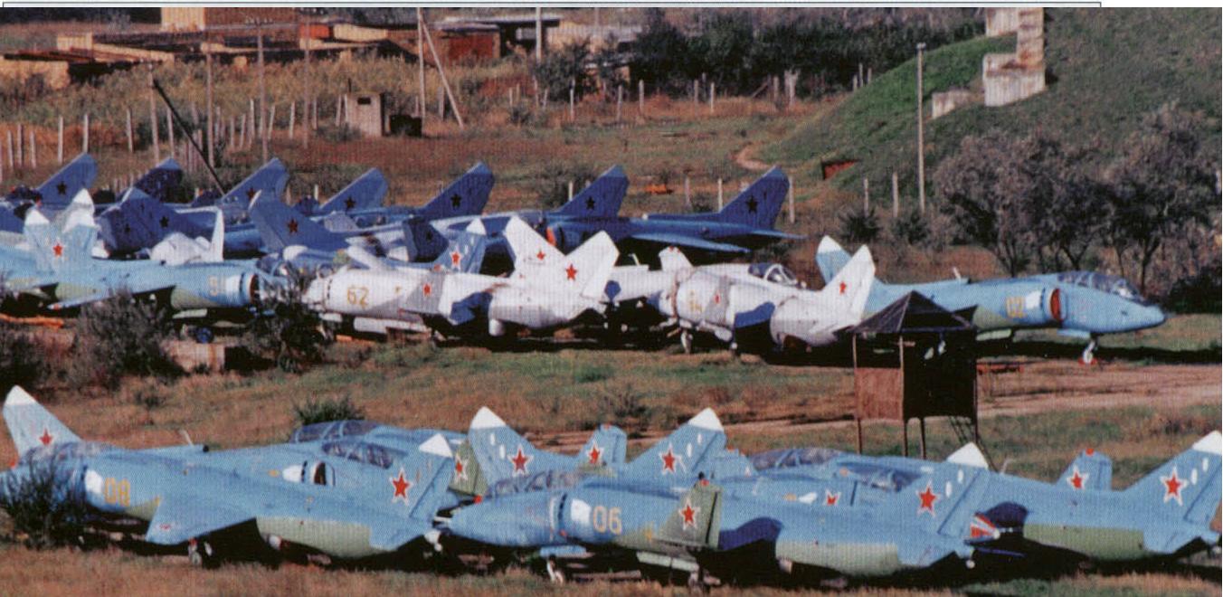

De EL Hangar de TJ, http://elhangardetj.blogspot.com/, Yak-38 almacenados en Saki.
Segun TJ, en los ultimos años de servicio los Yak-38M pasaron del esquema azulado a este gris.

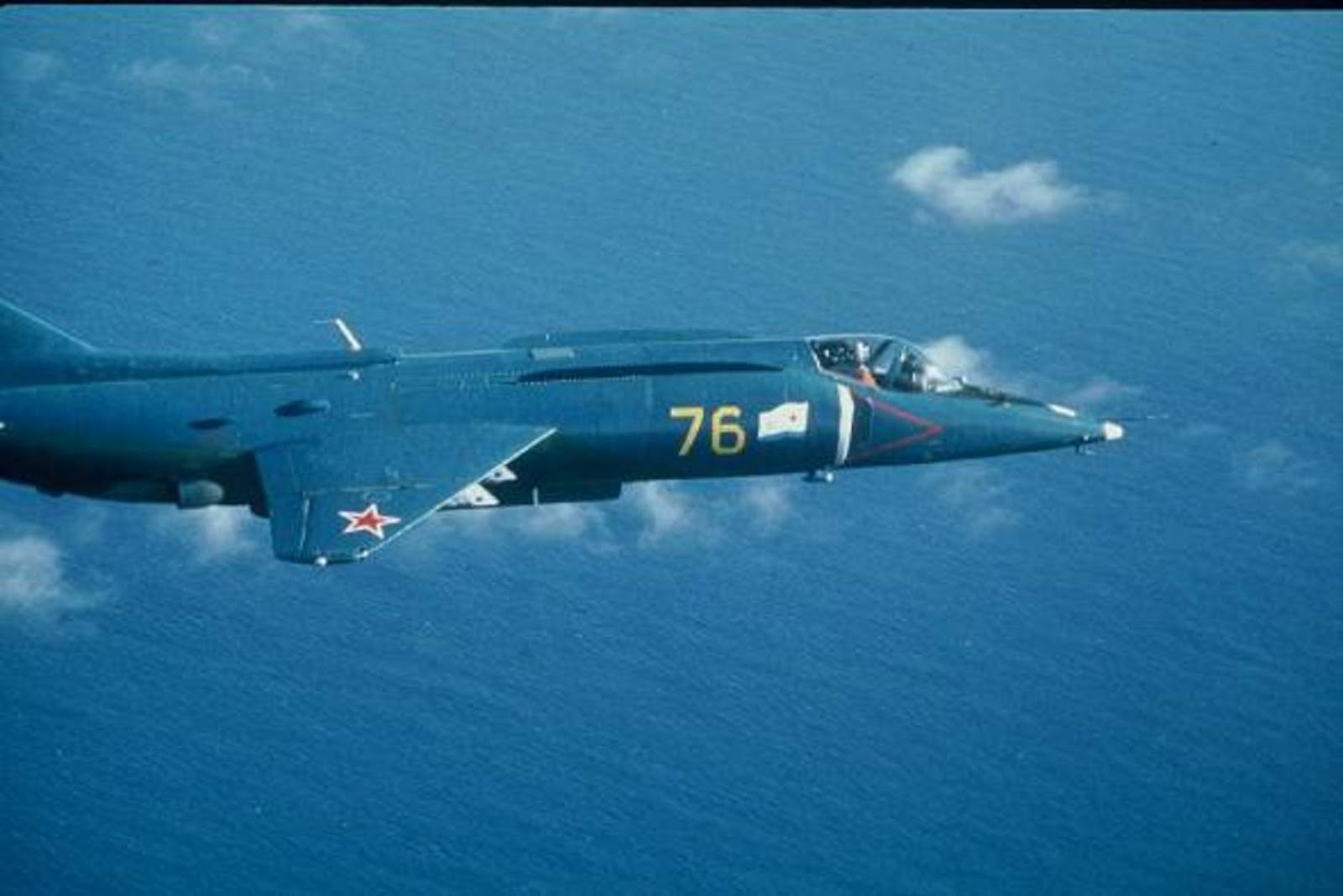

Encuentro con un avión de la OTAN, no se especifica cual ni de que Fuerza Aérea

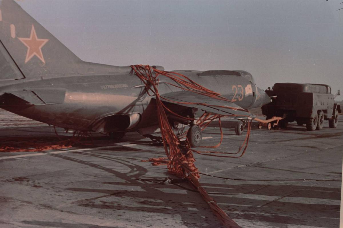

Este tuvo un aterrizaje convencional accidentado
