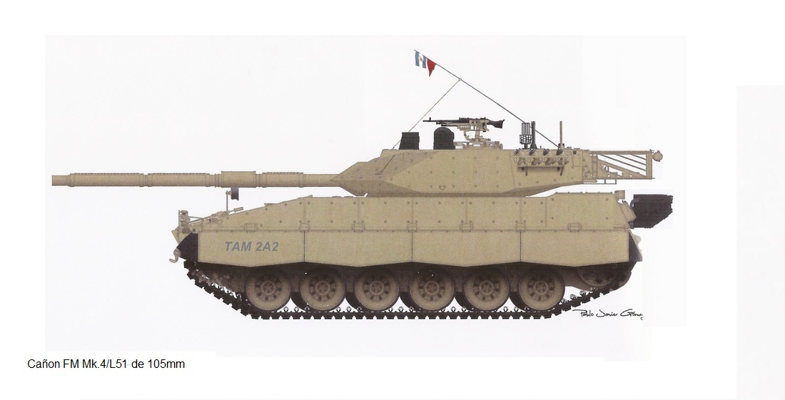

TAM 2 C es el Prototipo inicial del Proyecto de Actualización del TAM, desarrollado por Elbit Sistems. Ese Vehículo aparentemente se quedará así, (y no está incluido en el total de 74 unidades a intervenir) y no será llevado al estándar más moderno, o al menos no se contempla hasta el momento.
TAM 2C A2 es la evolución del anterior, con el reemplazo de componentes que Elbit dejó o dejará de fabricar en los próximos 15/20 años, y aquellos sistemas que se han desarrollado posteriormente a los evaluados en el TAM 2C, o son una evolución o una mejora de éstos. También incorpora aquellas modificaciones que son fruto de la década de pruebas y ensayos en el Prototipo inicial, y del "feedback" de las tripulaciones que lo utilizaron.
TAM 2C IP (Improved Protection) es un prototipo desarrollado a cuenta y costo de IMI (Israel Military Industries), luego absorbida por Elbit, de unos apliques de blindaje adicional/reactivo aplicados sobre un TAM estándar, es decir, sin ninguna actualización de electrónica ni sistemas. Contrario a lo que se cree y se afirma en algunos sitios, no es un blindaje "Dummy" o falso, el mismo ha sido fabricado en serie (tiene la codificación impresa en cada placa) y sólo necesitaría la colocación del "paquete" explosivo entre las placas y el casco del tanque. Es decir, que llegado el caso, puede solicitarse una provisión de kits y explosivos y colocarse oportunamente, cuando se considere económicamente viable, o tácticamente necesario...

No. Son apliques modulares con el cerámico y el explosivo (si es que lo lleva)
-Ese sistema de "tabiques" de blindaje reactivo se ha abandonado
el que hoy estaría sobre la mesa seria el que se instalo en el TAM 2IP
-Los módulos de blindaje extra permite contar con este agregado sin que cuente con el
blindaje reactivo en todo momento si no que sea incorporado cuando se lo necesite

En realidad, el explosivo/reactivo es un desarrollo de IMI, que ya lo viene utilizando en sus blindados hace rato.
La oferta, obviamente, contempló todos los aspectos, y los ensayos seguramente se han realizado, aunque no en un vehículo argentino, sino en Israel.
No iban a invertir en el desarrollo sin poder asegurar un resultado óptimo...
