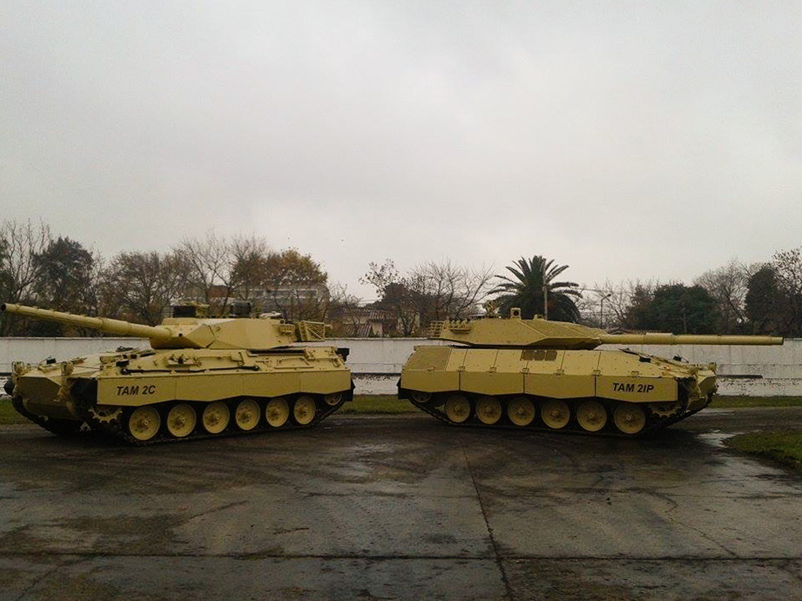

Lo que hay que hacer con el TAm es combinar estos en uno solo
TAM 2CIP
Despues ver de modernizar el resto de la flia
El blindaje del chasis
Al VCTP
no estoy tan seguro....esa proteccion da una piel mas gruesa....pero insuficiente para todo.
siento como que el tam esta desnudo, y con ese blindaje, le dieron una remera....osea...nada.
la verdad....queda lindo...pero no le encuentro la utilidad practica en si.

Todo suma algo más de protección va a tener aparte de que le cambia la cara totalmente, es como el lavado de cara que dieron los uniformes nuevos y los fal agiornados.
por supuesto que todo suma....el punto de vista el beneficio del mismo.
un ejemplo tonto....los alemanes le ponian pintura zimerrip a los panzer para que no se adhieran las bombas magneticas antitanques del enemigo....el problema pasa....que el enemigo no tenia bombas magneticas.
"mas", no significa "mejor".
vamos al caso puntual del tam vs tam ip.
que municion salvaria al tam dicha proteccion, de la que ya no lo salva?

sobre el tam....hoy en dia te aguanta hasta 20 perforante....con inclinacion hasta 30 mm (pero entra el factor suerte aca) ...en la torre supuestamente hasta 30 perforante...
la nueva proteccion te asegura proteccion para municiones de 12.7 mm....
ahora bien....el tam tiene que preocuparse de 2 cosas....de un tanque y de la infanteria.
de un tanque las dos protecciones juntas no sirven....y de la infanteria, su armento portable (law, at4, misiles at y demas) tampoco sirven....entonces?
seguramente estas pensando "pero claro, tambien hay vci en el campo"....bueno....la proteccion "normal" del tam es suficiente para sobrevivir a las armas standard de dichos vehiculos y tiene la capacidad de matarlo a mayor distancia antes que este pudiera disparar sus cañones de 30mm en tiro tenso (500-600 mts aprox) y no significa que lo penetre....entonces?....ante que arma seria interesante tener este blindaje?

Tengo mis dudas de que sea tan así.
El Marder (y la familia TAM es escencialmente una producción bajo licencia) fue diseñado para soportar fuego de 7,62 mm en todo su perímetro y su frente está diseñado para resistir fuego de ametralladoras pesadas de hasta 14,5 mm.
Es decir, un blindaje típico para la década de 1960 y 1970 en que fue diseñado.
El cañón de 20 mm. de estos blindados esta diseñado para inutilizar otros VCA y VCI equivalentes, esto incluye a otros Marder.
Con el blindaje del TAM IP seguramente acrecienta el blindaje para soportar el fuego de ametralladoras pesadas en todo su perímetro y cargas huecas. Esto último implica una mejora significativa en la protección para la mayoría de los cohetes y misiles antitanques disponibles.
Probablemente el frontal mejore la protección contra cañones de hasta 30 mm.
Todo lo cual sería equivalente a un Bradley y otros IFV/VCI actuales.
Para mí, eso representa una mejora importante y necesaria en la protección.

bueno....este es el problema que tengo....una cosa es lo que leiste....y otra cosa es la que vi.
cuando el sr. fleiyer (o algo asi) ingeniero aleman trabajando en tamse (fue el que me regalo la maqueta que fuimos a buscar a FM), me mostro las fotos de los dos chapones del blindaje tam, donde tiene uno la perforacion de 30mm y el otro la muesca de uno de 20mm, realizado por thyssen....pues...mucha duda no me dejo.
el lateral es el punto mas debil del tam....pero que un tanque este siendo atacado de costado, es tanque muerto....sea cual sea....ahora bien...que cargas huecas?
no, en lo mas minimo. es un blindaje pasivo de "plastico duro" como quien dice.... y un misil AT basico, hoy se lleva puesto incluso a tanques con blindaje 10 veces mas espeso que estos.
no dudo que sea una mejora en la proteccion....el tema no pasa por eso...sino pasa por la penetracion de las armas que tenes que enfrentar....y ninguna de la infanteria lo salva.

¿desde qué distancias?
Tal parece que un M-113 puede resistir un impacto de 105 mm. que lo alcanza tras volar 100 Km. Y ser simultáneamente perforado por una bala de fusil a menos de 10 metros.
Mis comentarios partirían de lo que establecerían las actuales normas STANAG de la OTAN.
Antiguamente cada fabricante y país media a su manera, pero ahora existen normas estandarizadas para los miembros de la OTAN.
Segun esas normas, el M-113 parece que resistiría municiones de 7,62 mm. en todo sus perímetros disparados desde más de 30 metros.
Tal parece que en el marco de esas normas, el Marder original está diseñado para resistir el fuego de balas de 14,5 mm. desde 200 metros en el frente y de 7,62 mm. desde 30 m. en sus laterales.
Cabe esperar lo mismo para la batea de nuestra familia TAM.
Luego. Para los blindados que están recibiendo blindajes similares a la propuesta del TAM IP parecen mejorar la protección frontal frente a proyectiles de 30 mm desde 500 metros o más. Por ejemplo, entiendo que la actual generación del Bradley cumpliría este requisito.
Me cuesta creer que nuestros TAM de acero se hayan fabricado con una protección equivalente a los actuales Bradley con su proteccion mejorada con capas y aleaciones.
Eso no significa que no resista fuego de cañones de 30 mm. pero ¿desde qué distancia? ¿2.000 metros?
También es interesante el tema de la protección frente a fuego de artillería.
Un M-113 podría resistir proyectiles de 155 mm. que explosionen a 100 m. o más.
El Marder podría resistir explosiones similares a más de 30 m.
Parece que con blindajes como el propuesto para el TAM IP se resisten impactos similares a partir de 10 metros.

Para todo análisis de un Tam modernizado vs Leo II chileno, se debe considerar también que el Leo II no quedara tal cual es hoy. Con absoluta seguridad será modernizado pronto y, sin ninguna ironía de li parte, ese proceso de modernización se completará antes que el del Tam.
es bastante factible....solo pensar que el primer prototipo del tam2c (y unico) vio la luz hace casi 10 años atras.
