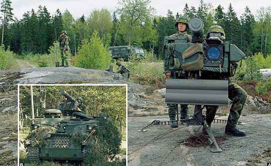

Mis ejemplos siempre se refieren al sistema tradicional. Con el mínimo de automatización.
Pero si se prefiere algo más avanzado. Dentro del RBS-70 NG existen dos opciones.
La primera, es el famoso proyecto para una torreta automatizada de SAAB. Este ha pasado por varias instancias.
Un prototipo era:
Totalmente automatizado y a control remoto y con dos misiles listos para disparar.
Luego anunciaron esto como parte del nuevo RBS-70 NG:
Es la misma unidad de tiro. Pero con un pequeño cambio en el soporte se podría contar con un lanzador automatizado con tres misiles. O un lanzador sobre vehículo con tres misiles. Es un tres en uno, ya que siempre es la misma unidad de tiro y los mismos misiles.
La ventaja, respecto al anterior, es que al prometer utilizar la misma unidad de tiro sería muy simple utilizarla tanto a pie como montada sobre vehículo o sobre un soporte fijo.
Esta idea se perfecciono con el anuncio de este año:
Una torreta más voluminosa y firme que contiene tanto la unidad de tiro como tres misiles. Se conserva la capacidad de desmontar la unidad de tiro y transportarla a pie de la forma tradicional.
Pero este proyecto no sabemos cuándo dará a luz. En todo caso, nos habla sobre el potencial de evolución de este sistema de armas por parte de SAAB.

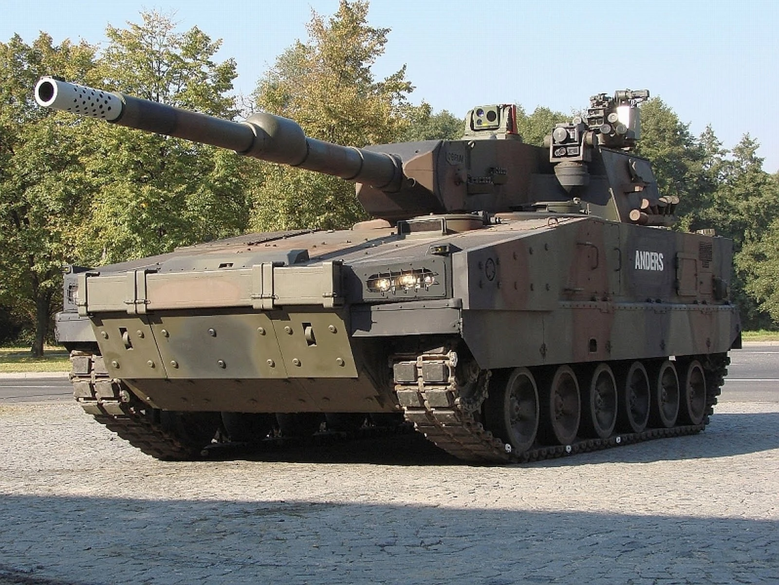

A mi me parece mas que interesante por peso y poder de fuego el Anders Polaco...
Creo que por geografía si se quisiese reemplazar la linea TAM por otro sistema de orugas según mi parecer debería andar bien estos Anders y si se quiere poner plata en serio ir por T-90SM o directamente ARMATA tienen un poder de fuego tremendo y no son tan pesados como los tanques occidentales...
