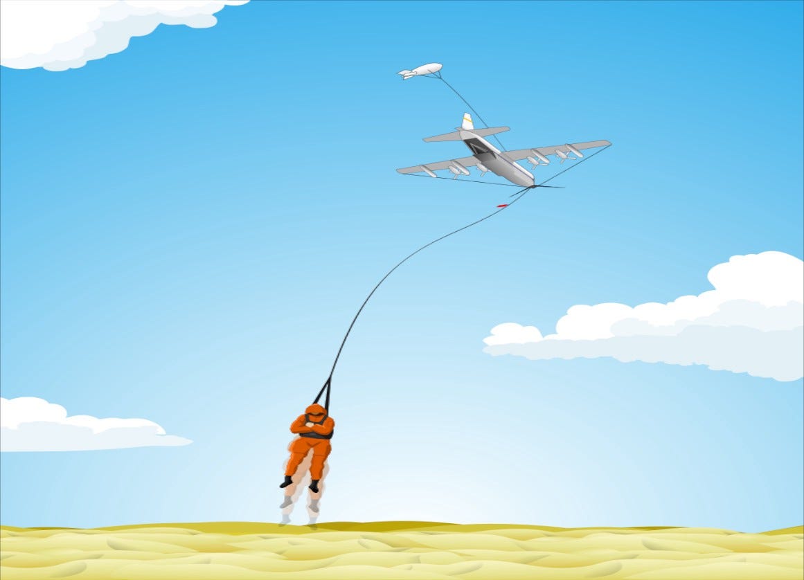

Estimado, es el sistema de recuperación tierra aire Fulton.
Usado por la CIA, USAF y US Navy para recuperar personas mediante un Hércules MC-130 E Combat Talon.
Utiliza un arnés y un globo autoinflable.
El avión engancha la línea con su ingenio en forma de V y la persona la llevan a bordo enrrollando la línea...
me262
Cómo funciona el sistema recuperador Fulton del Hércules..?
El sistema de recuperación tierra-aire de Fulton, también conocido como Skyhook, es un sistema utilizado por la CIA, la Armada de los Estados Unidos y la Fuerza Aérea de los Estados Unidos para recoger personas desde el suelo utilizando un avión.
El sistema usa una línea unida a un globo que está unido a la persona u objeto a recuperar.
Un avión intercepta la línea que conecta a la persona y el globo, y se levantan en el aire desde el suelo y se introducen en el avión.

La forma en que funcionó fue que se podía dejar caer un paquete desde un avión con los suministros necesarios para una persona en tierra.
El paquete contendría un arnés sujeto a una cuerda de nailon de 500 pies (152 metros) y una botella de helio portátil que se usaría para inflar un globo.
La aeronave estaba equipada con tubos de acero que se extendían en un ángulo de 70 grados en la nariz. Se colocó un marcador en el nivel de 425 pies de la línea, lo que le dio a la aeronave un lugar para apuntar.
_1UJU5S51THqRsdkrArwx8UcHWn4XeAFc5gu-ViMV3avD6XNG_qLM0t9y2jH5EHbX_sMo28OwE2BWmuFf8NEPVaw5uJZs-sPTs6O0tqSoOYq7n0
Cuando la aeronave hiciera contacto con la línea, el globo se soltaría y la línea quedaría asegurada al avión mediante lo que se llamó un ancla del cielo.
Luego, la línea pasaría por debajo de la aeronave, donde la tripulación la recuperaría y la llevaría con un cabrestante, llevando a la persona o carga que viaja a 125 mph en la aeronave.

No hay riesgo de desmembrar al rescatado o partirle columna vertebral o dejarlo tonto o bolu
me262
Estimado inicialmente es probable que haya sido así.
El sistema aprobado tenía una soga elastizada y un amortiguador en el avión, y fue estudiado por el Departamento de Matemática de la Universidad de Purdue en Indiana.
El cálculo de la aceleración al momento del golpe inicial es de 25m/seg2, o sea 2.6G, soportable por el cuerpo humano, aunque sea aplicado de golpe...
